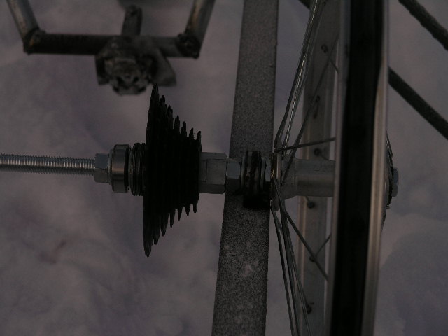

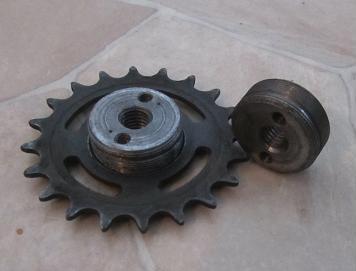

Yleisimmän ns. brittikierrekeskiön kierre on 1.37 in x 24 TPI eli tutummilla yksiköillä 34,8 x 1,058 mm. Vetävällä puolella ON vasen kierre. Sheldonin http://sheldonbrown.com/freewheels.html mukaan ISO std mukaisen vapaarattaan kierre on tuo sama, tietysti oikeäkätisenä. Muitakin kierteitä toki on käytetty ettei olisi liian helppoa. Mulla on vielä pätkä kyseisellä kierteellä olevaa tankoa jonka sorvautin deltatrikeä varten. Jos joku sattuu tarvimaan niin :wink:
Eiks vetävällä puolella pitäs olla oikee kierre ? Vai onks miulla taas tänään aivot väärinpäin päässä ? :D
Minkälainen pätkä siulla tuota tankoa on ? Onko siinä reikää keskellä ? Saisko siitä tehtyä tähän rojektiin, jos kierre käy tuohon pakkaan ja keskelle 12 mm reikä - pakan sais keskitettyä akselille.
Mitä maksaa ?
Löysinkin sellaiset nikaleet missä on M12 jenka valmiina. Ne oli tehty väliakselin ykkösversioon kierretangolla mutta se osoittautui liian joustavaksi ja meni lopulta katki niin teetin uudet 20mm putkiakselille. Nämä kierremutikat on kuitenkin ihan ehjät. Ura on lukkorengasta varten mutta sitä et tarvitse koska rataspakassa kierre ei mene läpi. Kierre on vähän tiukanpuoleinen eli kiinni käännetyn rattaan irrotus on sitten hankalaa :wink:
Jos nämä haluat niin laita pm. Hinta on takuulla kohtuullinen :)

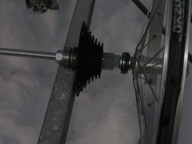

Kiitos Jarkolle, kuvan kilkkeet tuli nopeesti ja halvalla :D mallailin niitä paikoilleen heti
Kiekko tulee noin paljon rungosta kauemmas :? toki tuo vertailukokiekko on eivetävä, eli on lähempänä muutenkin. 10mm saa vielä lähemmäs.
Jos ketju rungon sisälle, pakka ja vasen laakeri pitäs laittaa penkin alle - jolloin penkkiä pitää nostaa, ainakin pystymmäks. Tai lisää tilaa/leveyttä hyttiin.
Sitten on vielä se mahollisuus ett oikea laakeri tulee kiekon oikeelle puolelle haarukaan.

Oli niin pimeän oloinen kuva, että vaalensin sitä itseäni varten. Tässä myös muille kurkistelun helpottamiseksi.

Jarkko, mikä tarkotus noissa lähettämissäsi osissa on kahella pienemmällä reijällä ? Muuten vaan kyselen :roll:
Viestit: 2076
Re: kehitysversio kolmipyörä 2
Pakan kiinnitystä varten on M6 reiät joihin kierretään ruuvit ja niistä ruustykkiin kiinni. Muutenhan tuosta on vaikea saada otetta.
Saa nähdä kestääkö tuo rakenne. Millaiset jarrut muuten meinaat laittaa? Levareita suosittelen :wink:

Jarcco kirjoitti:
No, siihen miekin oisin noita reikiä käyttäny.
Joo, kestävyyden näkee ajastaan, jos ei kestä ni sitt hajoo.
Levyjarrut lähinnä ollu mielessä.

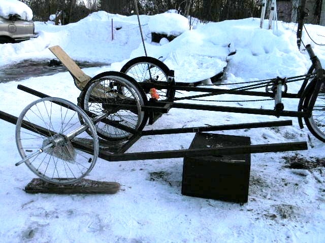

Ei paljoo tapahdu itärajalla, mallailin vanhan kolmipyörän viereen uuden runkoa paperilla näytti jotenkin vaikeemmalta saada penkki yhtä alas ku ekassa versiossa. Ehkä se tuosta lähtee :mrgreen:
Edit: vaalensin kuvaa. Pastori

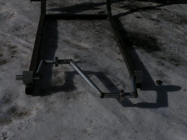

Kammet sain hitsattua muotoonsa. Pituutta laakerilta laakerille n. 430mm, kammenpituus n. 120mm - kerta kerralta lyhenee :) Polkimien välinen etäisyys kapeni 40-50 mm, nyt n. 240 - 250 mm.
Meinasin tehdä ohuemmasta (seinämä) putkesta kun mitat pieneni aika paljon mutt epäilytti kuitenkin en ketävyys. Ehkä lapsille sitten ohuemmasta.
120mm kammet oli helppo mitottaa - 100mm lautaa ruuvailin vaneriin jigiksi putkien väliin.
muokattu: painoa laakereineen (4kpl) n.1.3 kg

Kammet sain paikoilleen. Takakiekkojen laakereita varten hitsatusta putkesta on katkottu ylimääräset pois ja porakoneella yritän hioa sisäpinnasta vähän pois, ett saan lakerit mahtumaan - tiukassa tuntuu olevan .

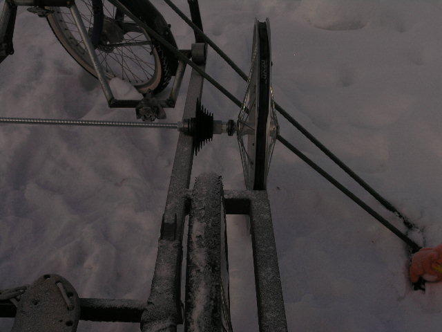

Kuvaa kammista paikoillaan, toivottavasti tuosta nyt saa selvää
Vaikeetahan se nyt on noin tummasta mitään nähdä.
Eihän nyt minkään kameran asetukset voi näin perseellään olla.
Pistä tiedot mikä se rakkine on ni mä katon löytyykö siihen käyttöohejeita.

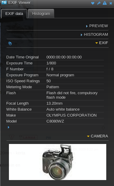

Tässä EXIF-tiedot tuosta kuvasta.
Viestit: 4106
Mua jäi askarruttaa johtuuko ongelmat tuosta salamasta koska tuo sanoo että haluais väkisin käyttää sitä, mutta sitä ei laukaistu kuvaa otettaessa jolloin se selittäis miks se antaa kokoajan pimeitä kuvia kun se odottaa että salama laukaistaan jolloin arvot varmaan toimis hyvin. Eli pitäis saada salaman pakotus pois päältä jolloin se varmaan osais hoitaa valotuksen oikein automatiikalla.
