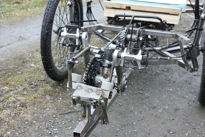

Ruotsissa on samanlainen projekti vireillä: https://www.facebook.com/Velovebikes?fref=ts
Proto(ja)kin on jo rakennettu. Ihmetyttää vaan miksi on tehty noin monimutkaisesti?
Edit: Katsoin kaikki kuvat ja olikin kokeiltu lineearista poljinsysteemiä (mikä lie suomeksi?). Siksi näytti mutkikkaalta. Toisiovälitys on tehty hihnalla. Tälläisessä varmaan Miragebikesin tyyppinen kardaaniveto olisi omiaan...
En näe hihnaa ?

Lizard100 kirjoitti:
En näe hihnaa ?
Katsoit vääriä kuvia :) Tuossa näkyy kiilahihna :shock: : Kuva
Myös uudessa suunnitelmassa näkyy olevan hihnapyörä väliakselin päässä. Tälläiseen paku-malliin väliakseli onkin hyvä ratkaisu, koska silloin taka-akseli ei vie tavaratilaa.
Mahtaako kyseessä olla sama ajoneuvo ?
Uskoisin, muita kuvia laitteesta katsellessa minulle jäi mielikuva että laitteessa on 1 ketju edessä +1 ketju edestä keskelle + hihna keskeltä ihan perälle.

Mitä järkeä siinä on...ketju+ketju+hihna ?

Tulee ihan lonkalta tämä mut jos siinä on ajateltu liittää sähkömoottori siihen keskelle? Vois kuvitella et se on vaikee laittaa taka-akselille ja eteen ei välttämättä mahdu

Jarcco kirjoitti:
Nelipyöräinen sähkökinneri tavaratilalla kyllä, mutta sikäli ei ole samanlainen, että tuosta puuttuu jousitus, helposti vaihdettavat pyörät, ehjä lattia ja avattava katto. En laske irrotettavaa kattoa, jonka joutuu jättämään kotiin.
Jarcco kirjoitti:
Kardaani on kinnerissä vähemmän tarpeellinen kuin nojapyörässä, koska ketjun tilaa vievä kotelointi mahtuu kinneriin hyvin. Kardaani on siistimpi mutta kalliimpi.
Kiilahihna on varmaankin käytössä vain protoilun halventamiseksi, muuten hammashihna olisi paras (kevyt, luotettava, hiljainen, luistamaton).
Ketju on ilmeisesti mukana vain protoilussa halvan ketjuvaihteiston takia. Väliakseli mahdollistaa napavaihteiston.
Jos haluaa takavedon, ja napavaihteiston ja/tai yhden moottorin voimalinjalle vaihteiston jälkeen, ja laskea tavaratilan lattiaa 25 cm takapyörien väliin, tarvitaan yhteensä neljä hihnaa tai ketjua. Itse ajattelin jättää vetävät taka-akselit takapenkin alle ja selvitä kahdella ketjulla/hammashihnalla.
