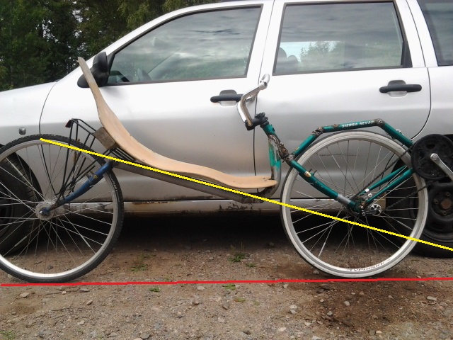

15 km ajelin tänään, vähitellen tulee varmuutta ajoon. Ohjauskulman mittasin ku kaverilla on passi joka näyttää kulmat - 57,5 näytti. Penkin kulma, mistä kohdin se mitataan ? Noin 15 astetta näytti ku mittasin istuinosan alta suoraan jatkuvan osa kallistuksen maahan nähden.

Penkin taakse hitsasin putkenpätkän, nyt ei notku enää. Vielä pitäs penkki kiinnittä , nyt on lähinnä painovoimalla paikoillaan.
Näin minä olen mitannut:
Punaisen ja keltaisen viivan välinen astekulma, protractorilla( http://www.nojapyorafoorumi.fi/viewtopi ... 195#p49315 ) kuvaruudulta mittasin ja sain noin 17astetta. Huikeen loiva on...

Tuosta miekin mittasin , vatupassi näytti alle 15 astetta.
Re: kääntyväkeskiöistä yrittämään
Lähetetty: 26 Elo 2013, 18:45
Mittasitko myös maan kaltevuuden?
Lähetetty: 26 Elo 2013, 19:19
Kirjoittaja PW
Suurinpiirtei vaaterissa oli, tuo ero kuvaan johtuu siitä ett penkin takaa otin tarakan ja kakkosnelosen pois.
