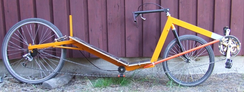

ei siitä sentään yli 20 kg tule.
No ei tullut:
Runko maalattuna 5800g
Etuhaarukka 1150g
Penkin vanerit, laskennallinen 2000g
Kasa pultteja 300g
Ketjut 3x300g 900g
Siirrettävä keskiö laakereineen 800g
Etukiekko, Schwalbe marathon racer kumilla 1260g
Takakiekko, Schwalbe marathon racer kumilla, 7-pakka 2220g
Kammet, 155mm, alumiinia, teräs rattaat ja punnitessa muovi polkimet 1235g
Takavaihtaja, Painoarvio 300g
Ohjaustanko ja stemmi 800g
Ketjunohjain laakereineen 150g
Takajarru 200g
Kahvat/vivut 200g
Vaijerit ja hilut... 100g
Yhteensä 17415g
Lokasuojille on kiinnikkeet ja luulisin että halutessaan jalustimen saa kiinni vaikka penkin reunaan.
Rakentelu aikaakin laskeskelin, tallissa viettänyt viitenä päivänä keskimäärin 3h/päivä, eli 15h on nyt tuhraantunut. Kasaus vaiheessa kun tuhertaa ketjun paluu puolelle ohjurin ja pientä vastarintaakin varmasti on jossakin, eli eiköhän se 20h tule täyteen ennen kuin tämä on "valmis".

Näimpä, mutta pidetään nyt budjetti pienenä. Vielä ei ole 50e mennyt rikki tämän projektin kohdalla ;)
Kampilaakeri paketissa olisi hyvinkin keventämis varaa, pienelläkin budjetilla, mutta kestääpähän:
Tässä kuvaa ketjuohjurista:
Isompikin mahtuisi, mutta tässä on suunnilleen sama istuma ja kampikorkeus kun lowlwb:ssä olis ja nyt siis sama ketjun ohjurikin. Tulle käytännössä verrattua pelkän nojakulman vaikutusta, siinähän istuttiin hyvin pystyssä ja tässä liki maataan.
Ketjunkin sain paikoilleen ja vähän pihassa liikkeelle lähtöjä kokeilin. Joskus tulee hätäinen liike oikealle ja silloin etukumi ohjaa ketjun pois hammasrattaalta. Pitänee kehitellä joku stoppari siihen. Juoksu vauhtiin kun pääsee niin tasapainoiluun riittää niin pienet liikkeet ettei kumi hauko ketjuputkeen.
Vaijerit ja kahvat vielä puuttuu...

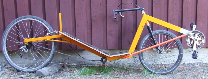

Nyt pääsi oikealle koeajolle, tosin kiinteällä 48-16 välityksellä:
Jotenkin vähän "vaisu" fiilis jäi. Pyörä tuntuu oikealta, eli ihan hirveältä/pelottavalta kun ei ole tottunut. Ajoin ilman lukkoja ja hartiatukea, eli voimaa ei oikein saanut kun pyrki nousemaan penkillä ylemmäs. Silti olisin toivonut että 90kadenssiin olisi päässyt helpommin. Kammetkin on vain 155mm, noin lyhyitä en ole tänä kesänä pyöritellyt kuin muutaman kymmenen kilometriä.
Käännökset meni yllättävän hyvin, ainakin vasemmalle.
Niskatuen putki on harmittavan vinossa, näkyy kilometrin päähän takaa katsoessa, vois maalata vaikka mustaksi ;). Toiselle taka dropoutille vois kans näyttää vähän viilaa, takarengas on aavistuksen kallellaan. Paljon ei kestä kun maatasossa näyttää olevan linjassa eturenkaan ja rungon kans.

Noo, vaihdoin lukkopolkimet ja kävin GPS mukana muutaman vedon vetään kun sattui vielä täys tyven ilmakin. Aina piti lopettaa samasta syystä, kun kadenssi ylittää 100 niin pyörä alkaa vaappumaan polkemisen tahtiin. Huomasin tämän ilmiön Nokialla higracerillakin. Sillä oli nopeimmassa vedossa kadenssi 110 netin laskurien mukaan. Tässä se ero että olin vasta kiihdyttämässä kun vaappuminen alkoi. Onneksi pyörä palautui "juna moodiin" heti kun polkemisen lopetti. Nyt suurin nopeus tuolla 48-15(aiemmin väitin että 48-16) välityksellä oli 39,8km/h. Sheldonin( http://sheldonbrown.com/gears/ ) tuo tarkoittaisi hiukan yli 100 kadenssia. Sama kadenssi nopeimmalla(48-11) välityksellä antaisi vauhtia 51,1km/h.
Tällä kokemuksella siis näyttää etten kykene 152 kammilla pyörittämään yhtään kovempaa kuin 172:kaan :( Toisaalta, pidemmillä kammilla polvet tekevät suurempaa liikettä ja vaappuminen voisi tässä pyörässä alkaa aiemminkin...

Luulen että tekniikka ei vaan pysy enää kasassa kun vispaan yli 100rpm. Tai sitten se on joku rungon ominaistaajuus, jalkojen ylös alas liike juuri tuolla nopeudella aiheuttaa rungon värähtelyn. Kumminkin meno vakaantuu heti kun polkemisen lopettaa. Tietenkin voisi kokeilla kevyemmällä vaihteella vispata yhtä lujaa niin näkisi alkaako silloin vaappumaan.

Ota video, niin tutkitaan. Laita kamera tien varteen ja aja ohi.
Tuossa on jo niin pitkä runko, että sinun valtavat pyöräilijän reitesi keinuttavat ja hetkuttavat pyörää. Kokeilepa vähän lyhyemmällä kampietäisyydellä, niin reisien rotaatiokulmat jäävät pienemmäksi, eikä polvien ja reisien liikesuunnan vaihdosta tule niin raju.

Mä luulen että etäisyys pienenee automaattisesti kun saan niska/hartia osankin tuohon penkkiin paikoilleen. Nyt siinä tahtoo liukua ylös, lukkokengistä huolimatta.

Joo, tarkoitus ainakin oli että taakse menisi nippa nappa 622 kiekko ja eteenkin 451. Etuhaarukkaan kyllä menee, mutta runko tuli ehkä kuitenkin liian lähelle. Takana ongelmia aiheuttaa tietenkin jarru...
Välityksiin tuo 622 30mm kumilla tuo 10% nopeutuksen verrattuna 559:iin 30mm kumilla. Nyt paikoillaan 35-559 kumi, kiekon halkaisija teoriassa siis 629, tuohon jos vaihtaa 28-622 kumin niin halkaisija on 678mm, eli nopeutusta tulee vain 7,8%. Saman muutoksen saisi kun olisi kammet joissa 48 piikkisen tilalla olisi esim. 52piikkinen...
