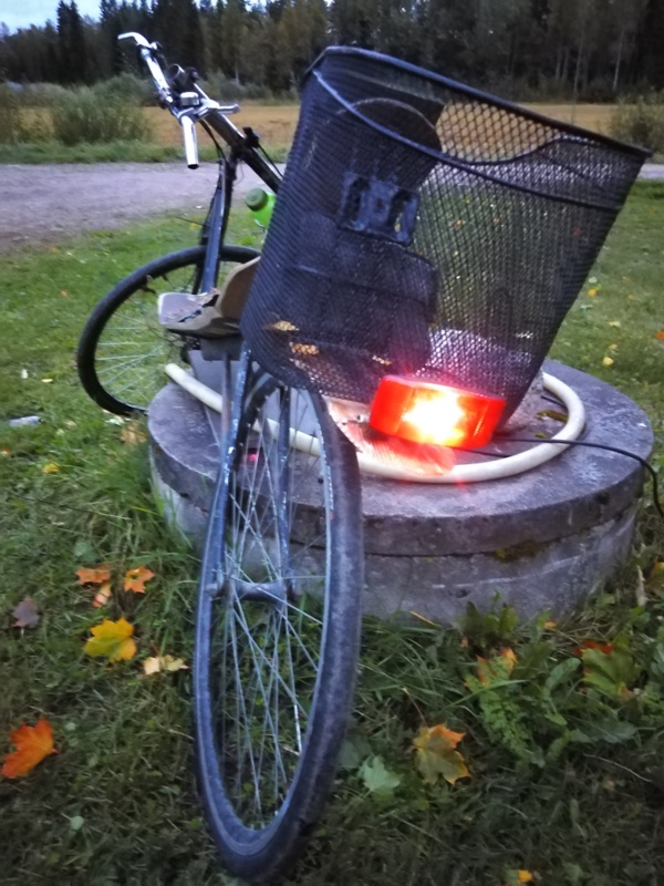

Ja on se nyt pimeellä ihan järkevääkin käyttää fillarissa takavaloja. Koetin hetken aikaa ettiä akkuköyttöistä takavaloa mikä toimisi vieläpä samalla jännitteellä kuin pyörän etuvalon akku. Säästyisi monen akun latailurumbalta siis.
Eipä oikee löytyny takavaloa, mutta nurkissa oli piirilevyltään sökö ottavalo mikä täsmäsi vaatimuksiin muuten.
Hieman sivuleikkureilla ylimääräisiä sekoileva haihatuksia piirilevyltä veks ja syöttö mikrokytkimen kautta etuvastuksien johtimeen ja vot, sytty. Sitten joku vanha pyörän takaheijastin uhriksi ja liimalla ledit sen sisälle..
Eipä tartte montaa akkua vahtia..
