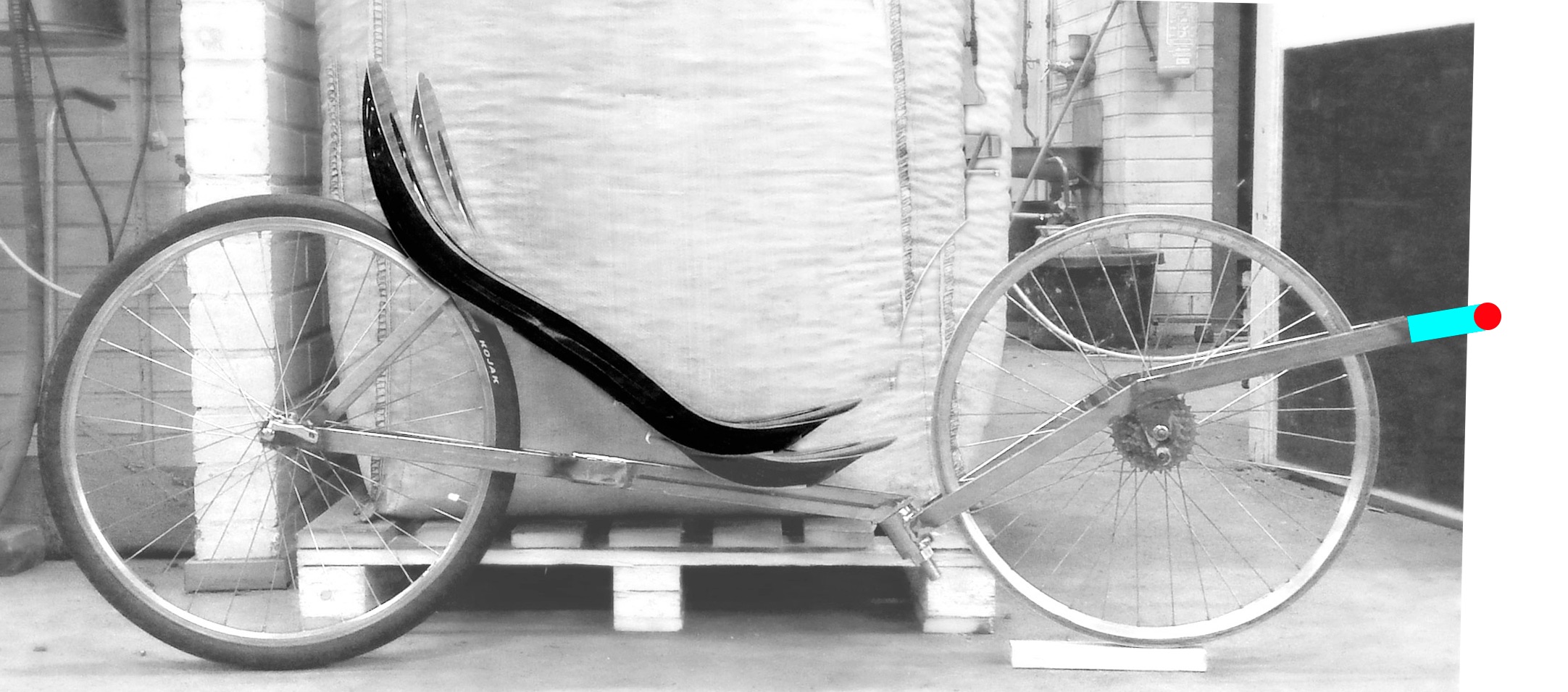

Olin kerrankin fiksu kun säästin poljinkeskiön asemoinnin viimeiseksi. Penkki on nyt niin edessä kuin se voi olla. Penkin etureunasta on noin sentin verran eturenkaaseen matkaa. Tosin - olishan siitä nyt voinut vähän pätkäistä poispoikkeen. No. Kuiteskin - nyt kun mittasin tuota lopullista keskiön paikkaa - tulee se muutaman sentin edemmäs kuin olin ensin aikonut! Toisaalta - saahan sitä penkkiä vähän siirrettyä. Noi takaosan kolmion ylemmät, diagonaalit putket on vasta alaosasta kiinni, ylhäältä saa vielä palan pois. Nyt tulee taas parin päivän tauko - mutta kyllä tää pikkuhiljaa siis valmistuu.
Summaus yhdestä ajatuksesta loppuun. Pyhton näyttää simppeliltä ja helpolta tehdä - mutta kokemuksesta voi nyt sanoa, että kyllä kiinteärunkoisen nojapyörän rungon tekee kyllä aika vikkelästi tähän verrattuna.
Mä sanoisin tähän tämänhetkisellä osaamisella. Perusnojakin rakentaa päivässä!
Mahtuuhan mies penkin ja renkaan väliin? Omassani penkki mahtuisi edemmäs - mies ei.
Mutta onhan se helppo ja nopea tehdä, jos on valmiiksi miettinyt :) Varmasti vähimmillä työtunneilla oon saanut pyyttonin ajokuntoon. Oisko mennyt puoli päivää yhteensä. Kyllä sitä tuli sitten etukäteen mietittyäkin :wink: Seuraava valmistuukin varmasti paljon hitaammin.
Re: Työn alla P301 - 559/559 python
Kävin pajalla. Unohdin ottaa päivityskuvan. Asemoin penkkiä - vein ruuveilla kiinni puupalikan runkoon ja siihen oli kätsy tehdä siirtoja - senverran tanakasti oli kiinni että sai istuskella. Himpun verran alemmas takaa - ylemmäs edestä ja kokonaisuudessaan vähän taaksepäin.
Olihan tossa nyt vähän pallit vaaravyöhykkeessä. Ajattelin säästää vielä toistaiseksi. Lapset on toki tehty mutta onhan noista nyt iloa muutenkin.
Eteen pitää väkertää noin yhdeksän senti puomi että saa kohdalleen noin polkimet (130mm).
Mulla on näköjään nyt toinen pyörä peräjälkeen tulossa joka tosiaankin on mittojen mukaan tehty - tarkoittaakos tää nyt sitä että olis jotenkin selkeempänä se mitä on hakemassa.
Tässä shopattu malli noista muutoksista.
Ei muuten tämä(kään) puolan penkki ole ihan täydellinen mitoiltaan - selän kaari voisi osua paremminkin ja ehkä mulle vähän jyrkkä toi niskan kohta, ainakin ilman niskatukea.
Mittarill kokeilin penkin asentoa ja se on noin kolmenkymmenen asteen hujakoilla.

Nyt mahtuisi runkokin ylemmäs :roll:
Melkoista tuuria vaatii että ostopenkki olisi täydellinen. Kun tein oman selkäni mukaista penkkiä, huomasin että tuollaisella puolen sentin muutoksellakin on selkeä vaikutus, mutta ompahan pirun mukava vaikkei pehmustetta ole lainkaan :D
Joo. Vituttaa toi penkin nosto. Mutta kun ei saa muuten riittävän loivaan kulmaan tota penkkiä.
Mä jo harkitsin takaosan pidennystä. Dropoutteja ei viiti siirtää eteenpäin kun menis toi semihyvä jättö.

Eikös tuo ole kohtuu helppo jatkaa vielä? Runko poikki vaan ja jatkoa väliin. Neliöputken voi painaa puristimilla pöytään kiinni niin saa suoran helpolla.
Olishan se toki. Muttakun :)
Jos kelpuuttaisi ensin penkin kulmalla 35 astetta niin sillähän sen nyt sitten saisi myös kondikseen.
Runkoa olis hellpo jatkaa myös tuuppaamalla siihen päälle 50 millisen putkenpätkän.
Mä aattelin että tekis tän nyt ajokuntoon ja sitten tutkisi tällä miten tän kokoinen (559) toimia ja sitten tekis uuden jos pythonauttina sukkulonnti tuntuis taas kivalta.
Tää olis vähän niinkuin proto ykkönen ja sitten vois kolvailla siellä kevään alumiinikurssilla uuden ja kauniin proto kakkosen.

Kasassa ja melkein ajokunnossa. Olis ollutkin mutta oli sentin liian lyhyet jalat. Eli pitää tota puomia säätää tai vaihtaa 120 milliset kammet, tai molemmat.
Milliäkään ei ole liikaa tilaa missään. Haalareissa kokeillessa kangas vaan pölysi nivusissa mutta pallit vielä säästyi.
Äkikseltään tsekatessa.
Nivelen kulma n. 57 astetta, jättö jossain 22-23 sentin verran negatiivisella puolella.
Penkin kulma 35 astetta.

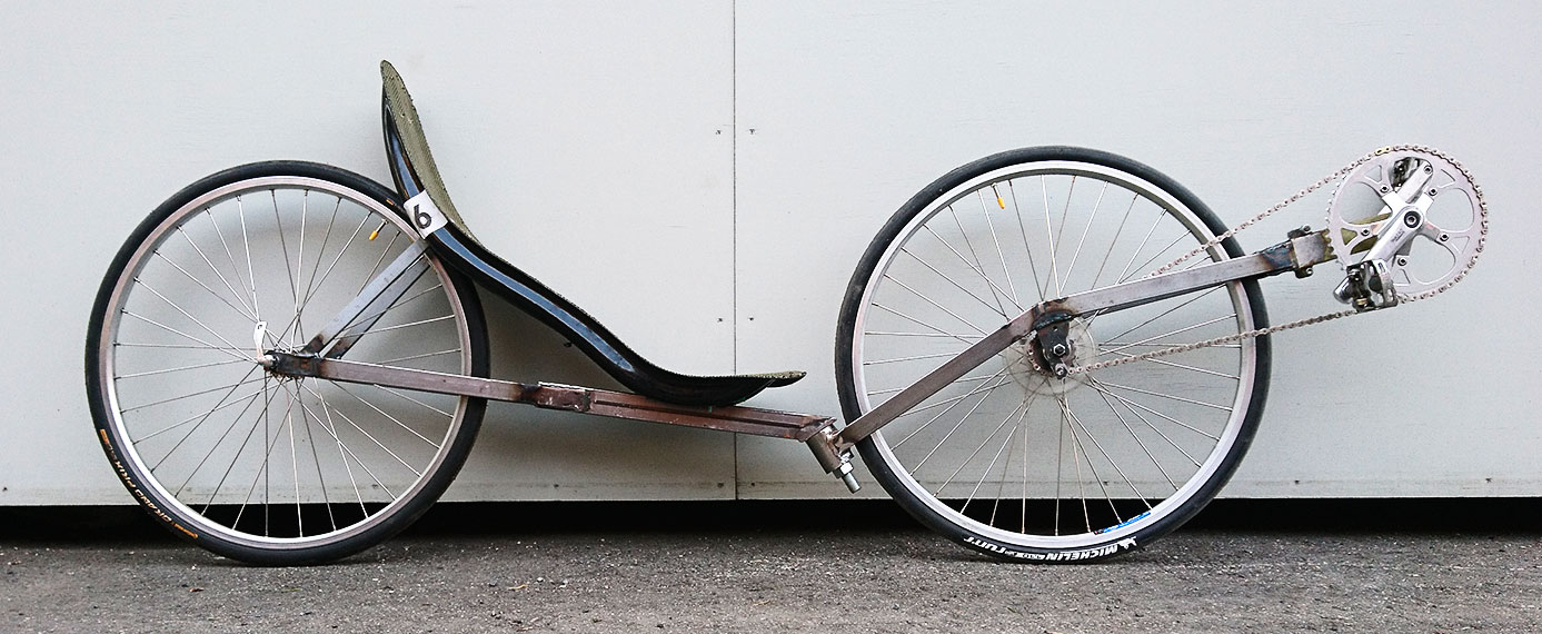

Kaunein pyyttoni miun mielestä - koska ei mitään turhaa!

On kyllä elegantin näköinen. Taas alkaa syyhyttämään 24" Jopon rungon vaihtoa pyyttoniin...
Etulokasuoja ei ole turha, eikä kukaan Pythonilla ajanut voisi kuvitellakkaan ajavansa ilman sitä ;)
Eikä tuollaiset sirot rungon väriset lokasuojat ainakaan rumenna Pythonin ulkonäköä
Pastorilta vielä puuttuu tosin tuo rungon väri...

Saa laittaa lokarin ja vaikka pirikellon - runkoa lähinnä tarkotin, simppeli, linjakas, hyvin mietitty.
Kiitos kannustuksesta!
Juu. Väri on mietinnässä. Pitää tutkii mitä jämiä siellä pajan nurkissa on. Rahaa ei oo yhtään - joten ei voi valita :) Tosin joku pohjamaalin loppu pitäis löytää. Mutta onhan tossa vielä duunia edessä.
