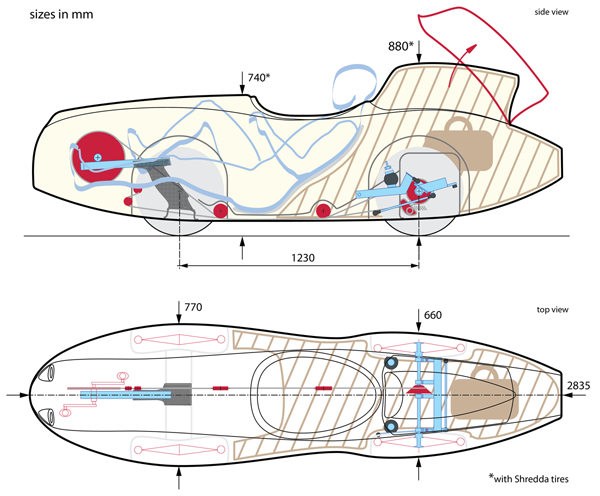

Re: nelipyörä Quest
http://www.velomobiel.nl/quattrovelo/maatschets.php
Strategisia mittoja.
Viestit: 14357
Re: nelipyörä Quest
Hieno piirros nelipyöräisen kinnerin mitoituksesta. Helpottaa oman etuvetoprojektini etenemistä. ;)
Omassani etupyörien kotelot tarvitsevat vähemmän tilaa. joten runko on etuakselin kohdalta kapeampi. Huomatkaa muuten, miten eteen voi etuakselin laittaa, kun pyöriä on neljä. Tämä parantaa ominaisuuksia kovassa vauhdissa sivutuulessa ja parantaa myös pitoa vetävillä pyörillä. Kolmipyöräisellä painopisteen pitää olla lähellä etupyöriä, jottei rakkine kaadu. Nelipyöräisessä painopisteen etu-taka sijainnilla ei ole kaatumisen kanssa merkitystä. Vieläkin olisi siis varaa siirtää etupyöriä edemmäs, varsinkin takavetoisessa kinnerissä. Etupyörillä on kuormaa vieläkin puolitoistakertaisesti takapyöriin nähden. :?
