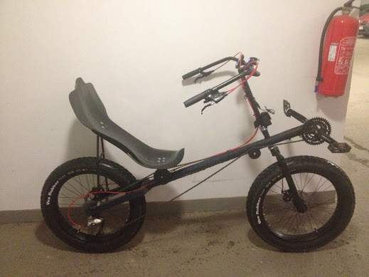

eemeli kirjoitti:
Mitään ajotuntumasta muuta? kerrottavaa :roll:
No mitäs tuosta sanoisi...
Jalat yllettää hyvin maahan korkeasta penkistä huolimatta. Liikkeelle lähtö helpppa vaikka vain 120 mm kammet. Johtunee osittain varmaan leveästa tangosta. Leveällä olevat kammet sopii itselle, mutta tuo 210 mm alkaa olemaan kyllä maksimi. Vuoden lopussa rikkoontunut polvi sanelee sen, että flättipolkimilla mennään ainakin alkuun. Liikkeelle lähdön jälkeen hitaasti ajaminen helppoa, mutta jyrkien käännöksien tekeminen hankalaa. Kovaa ajaessa pyrkii "läskipyörämäisesti" menemään suoraan myös mutkissa, jos renkaissa vähemmän painetta. Tämä voi tulla joissakin tilanteissa yllätyksenä. Lisäämällä eturenkaaseen painetta niin kääntyy helpommin. Hämeenlinnassakin kevyenliikenteen väylät sohjoisia, mutta kuitenkin pystyi tälläkin ajokokemuksella ajamaan kohtuu rennosti. Eikä tainnut tulla yhtään läheltä piti tilannettakaan. Jonkun verran "pompottaa", jos ajaa isommilla tehoilla. Perse kastuu, jalat kastuu, naama kastuu, yläkroppa kastuu ja niska kastuu. Lokarit vois olla asiaa vaikka en niistä nyt kauheasti välitäkkään.
No sen verran voisi lisätä vielä, että tee vain teppo sinne taakse jousitus. Paksumpi kumi ei riitä( joo makuasia). Pysty penkki ja epätasainen pyörätie ei ainakaan mun selällä sovi. Loivemmalla penkillä ei mitään ongelmaa. Eli jossain vaiheessa täytyy tämä tehdä uusiksi...

Onks tuo 210mm akselin pituus vai jotain muuta?
Omaani oon tekemässä kampia ja akselia, akselin pituus on nyt 200mm, päihin hitsaan kammet.
Kampien sisäreunasta mitattuna...

Ei hajonnut toisellakaan ajo kerralla. Mies on kauheessa iskussa. Tunnin lenkura ja pääsin n. 12 kilsaa... Positiivistä se, että polvi tuntuisi kestävän.
Kuvat kun on kivoja niin räpsin kännyllä muutaman...

Tyylikkään näkönen on! Painoo on takapyörällä varmaan aika hyvin. Pyörä tyypin määrittely - ei oikeen oo swb eikä clwb:kään - keksitkö pyörän uudestaan?
Jääkö pystyläski talliin tämän jälkeen?
Toimisko vielä 26" läskeillä, tämä konsepti?

Geometria melkein sama kuin mun highracerissa, jota pidän puhtaasti SWB:nä. Tanko vain on eri tyyppinen.

SWBssä keskiö on emäputken edessä ja etunapa on keskiön takana.
CLWBssä keskiö on myös emäputken edessä, mutta etunapa on suoraan keskiön alapuolella tai sen edessä.
LWB keskiö on sitten emäputken takana.
Eli eemelin läski on SWB koska etunapa jää keskiön taakse.
Tämän määrittelyn mukaan mun maasturi, joka on melkein samalla geometrialla kuin tämä läski, on CLWB:
Mutta vain nippa-nappa, kettukeulalla vähän enemmän. Oon tykänny sanoa sitä CLWB:ksi kun on pitkähkö muttei kuitenkaan ylipitkä täkäläisille mettäpoluille ajeluun.
Tuli muuten tuossa mieleen että pitäisiköhän pikkasen innostua MTBR- ja fillarifoorumeiden uusimmasta kuumeesta eli 29+ semi läski teemasta... eli että otetaan 27.5" kiekko johon laitetaan 3" gummit päälle. Mahtuu kuulemma pyörimään 29er joustohaarukoissa ja pystäreiden takahaarukoissa, kun tuon renkaan ulkohalkaisija on about sama kuin 29er 2.2" gummien.
Tähän mun vehkeeseen taakse menis moinen gummi+kiekko heittämällä, keula pitäis vaihtaa nykyisestä 115-130mm 26" joustokeulasta 80-100mm 29er keulaksi, jos tahtoo molemmat päät noin leveiksi. Hmm...
