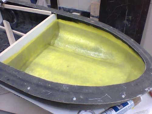

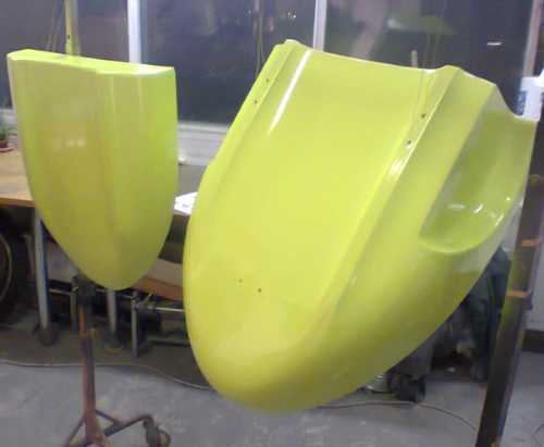

Yksipyöräinen odottaa vieläkin ratkaisuja. Sen sijaan kaksipyöräinen lasikuitukopallinen kärry valmistuu hyvän aikaa, eikä paljoa enää puutu. Olen ollut todella laiska kuvaaja, joten saatte nähdä vain pari kuvaa, toki valmiista tuotoksesta otan sitten kuvan ja luulen että tämä kärry kulkeutuu myös Nokian reissulle mukaan.
Lasikuitukopasta sen verran tarinaa että muotti siis oli jo valmiina, tosin sillä oli aiemmin tehty ahkio, mutta kävi hyvin tähänkin. Olin jo aiemmin miettinyt että olispa semmoinenkin kärry, johon tavarat saa suojaan. Pajaohjaajalle tuli sitten tuo ahkion muotti mieleen ja siitä se sitten lähti. En ole koskaan tehnyt lasikuitutöitä niin olihan se aika mielenkiintoista. Ahkion muotti tosin piti rajata levyllä, koska en halunnut mitään massiivisenkokoista peräkärryä tehdä vaan sellasen kauppa- ja reissukärryn.
Aika monta työvaihetta tuollaseen projektiin mahtuu. Muotin puhdistusta, vahausta, maali, kuiduttaminen...ja kärryssä on vielä kansi niin kaksi erillistä kappaletta. Kittaustakin pääsi kokeilemaan moneen otteeseen. Kopan alle tuleva tukirunko tehtiin jostain vanhasta nelikanttisesta teräsprofiilista ja pyöreästä teräsputkesta. Vaikka materiaalit olivat painavia niin lopulta tukirunkoa on sen verran vähän että ei se nyt niin kauheasti paina (en ole kyllä punninnut). Ideana tuossa tukirungossa oli myös carry freedomin kärryn aisan hyödyntäminen eli voin vaihtaa kärryä vaikka lennosta, sama aisa käy molempiin. Mitä sitä turhaan erilaisia kilkkeitä kotiin tekemään ja minusta vanhassa kärryssä oli hyvä ja helppo kiinnityssysteemi.
Projekti on siinä vaiheessa että koppa on nyt siis maalattu (alunperin oli ideana että kun kopan irrottaa muotista, se kävisi sellaisenaan mutta sitä joutui kittaamaan aika paljon ja maalipinnasta ei tullutkaan kiiltävä, jollaisen siihen halusin), tukirunko odottaa päälimaaleja (pohjamaalit on jo) ja sitten koko paketti pitäisi vielä laittaa kasaan.
koppa maalattu.jpg (124.08 KiB) Katsottu 4922 kertaa
kopan muotti.jpg (145.29 KiB) Katsottu 4922 kertaa
