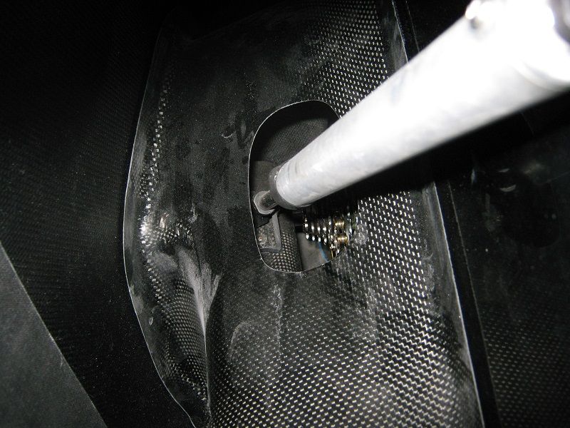

Tutkaillin äsken tuota omaa takavaihtajaa (kuvia ei ikävä kyllä ole kun oli jo niin pimeä) ja kyllä se tuossa omassa Stradassakin niin menee, että takavaihtajan on mahdollista ottaa koriin kiinni kun pyörä on tyhjänä ja takavaihtaja löysänä eli edessä pienellä rattaalla. Jos edessä on iso ratas, ei kosketus ole mahdollinen kun vaihtaja on eteenpäin ojentuneena.
Eli juurikin tuolla vaihtajareiän takareunassa voi kosketus tapahtua, kun pyörässä ei ole painoa. Itse asiassa totesin että kun olin ajon aikana vaihtanut edessä pienimmälle rattaalle ja nousin pois pyörästä, niin täyteen pituuteen ojentunut takaiskari työnsi vaihtajan pantteeseen vasten koria, voima oli kuitenkin niin pieni ettei se vaihtajaa vaurioittanut. Erikoinen tilanne sinänsä, ei oikein hyvä juttu. Vaikka ei se sinänsä omaan ajoon vaikuta, kun pienintä eturatasta en käytä käytännössä koskaan. Varmaan se takia en ollut tätä tilannetta ennen huomannutkaan.
Mutta siinä mielessä meidän tilanne eroaa, että minulla ainoa kosketuskohta on tuo takareuna, kun sinun tapauksessa näytti siltä että vaihtajan häkki ottaa kiinni myös vaihtajan ollessa eteenpäin ojentuneena. Tuli mieleen että jos takaiskaria lyhentäisi, ei takavaihtaja tulisi niin alas että kiinni ottaminen on mahdollista? Iskarissa on kuitenkin hieman säätövaraa pituuden puolesta, riitäisiköhän se?
Tuossa etupään tilanteessa komppaan terppaa, eli näkyvästä kierteen määrästä ei voi vetää johtopäätöksiä, kun tangon toisessakin päässä on vastaava nivelpää. Ennemmin koittaisin mitata kiekkojen etäisyyksiä rengaskotelojen reunoihin, jos se vaikka selittäisi jotain.

Kiitos tuosta lisäinfosta aiemmissa viesteissä, mie en olisi hokannut että noita kierteitä on kahdet. Tosiaan mulla on tuossa videossa ja kuvissa pienin eturatas. Käytän sitä aika paljon, koska kinnerissä on 155mm kammet (kierroskone, pieni vääntö). Yritän ehtiä huomenna ottamaan ääninäytteen eturenkaasta Theolle. Lisään sen tänne myös kun kysyttiin.
Kokeilin, mikä tilanne on keskimmäisellä rattaalla ja lopputulos on tämä (video).
Keskimmäiselläkin rattaalla on siis mahdollisuus, että töyssyissä vaihtaja hankaa.
Edit joskus kello kolmen jälkeen yöllä:
Minulta meni yöunet kinnerin takia kun tuntui että ei se voi olla rengasääni eikä se kuulosta kumin hankaamiselta, se on ihan erilainen juilahdus. Pyörittelin rengasta ja huomasin hyvin jännän jutun, video ja kuva alla. Nyt löytyi syy siihen outoon ääneen, ja itse asiassa äänikin kuulostaa siltä kuin metalli hipaisisi metallia.
Harmittaa, etten osaa rihdata vielä hyvin, olisin muuten voinut ratkaista ongelman reklamoimalla yhden pinnan. Nyt piti reklamoida että haluaisin päätyä tilanteeseen jossa minulla on pyöreä vanne, josta se yksi 179mm Sapim Strong -pinna on vaihdettu. Ongelma ilmeni jo alusta alkaen.
Video renkaasta pyörimässä, tuo yksi pinna on koholla.

Kyllä minun silmään näyttää selvästi siltä että joko takavaihtajaksi on valikoitunut liian pitkällä häkillä oleva malli tai sitten takaiskari on säädetty liian pitkäksi jolloin takavaihtaja pääsee liian alas kun iskari ei ole puristuneena. Tällöin se ottaa kiinni runkoon eikä suurimpia takarattaita voi tämän takia käyttää. Jos vaihtajan häkin alin kohta olisi suhteessa runkoon ylempänä, niin se pääsi liikkumaan sisäänpäin tarpeeksi eikä ongelmaa olisi. Eli ei muuta kuin iskaria lyhentämään, siinä pitäisi olla tarpeeksi säätövaraa.
Viestit: 5249
Re: Ensimmäiset kokemukset kinneristä [Quest]
Päättäväinen painallus peukalolla tuohon pinnaan ja ongelma ratkeaa. Pinnassa itsessään ei ole vikaa, vaan sitä ei ole kiekon kasausvaiheessa "muokattu" sormin painamalla suoremmaksi. Tämän operaation jälkeen pinnaa tarvii tod.näk. hieman kiristää, ei ole paha rasti jos nippeliavaimen omistaa. Voi esim. verrata viereisten pinnojen kireyteen.
Viestit: 14334
Iskarin liian ulostyöntymispituuden voi rajoittaa yksinkertaisesti narulenkillä iskarin vieressä. Narulla kiristetään iskariin pieni esijännitys, jotta se ei pullahda aivan suoraksi, kun nouset kyydistä. Se määrä, jonka takapään kuuluu joustaa sisään kun nouset kyytiin on ns. ulosjousto, joka säädetään noin 25% kokonaisjoustomatkasta. Tuo naru iskarin rinnalla on paljon helpompi ja täysin toimiva tapa. Toinen tapa on asentaa holkkeja iskariputkeen, mikä on sekin helppo homma, jos sinulla on sorvi, sopiva muoviaihio ja runsaasti asentajakokemusta. Narun virittäminen iskarin rinnalle vaatii vain hiukan kärsivällisyyttä pujottaa naru paikoilleen ja pitävän solmun. :)

Theo vastasi sähköpostiin. Hän kertoi, että tuo yksittäinen pinna olisi pitänyt kasausvaiheessa muotoilla käsin ja se on tuolle pinnalle unohtunut tehdä. Väänsin pinnan käsin ja se ei osunut 16km matkalla kertaakaan ripustukseen. Mitä takavaihtajaan tulee niin hän kehotti säätämän b-tensionia niin, että takavaihtaja ei ihan osu siihen jousitettuun varteen ("The body of the derailleur should just not touch the underside of the swingarm."). Säädin ruuvia äärimmäisen paljon vastapäivään epäluuloisesti mutta se tuntui toimivan ja sweetspot tuntui löytyvän.
SRAM-manuaalin (X0:aan liittyvä kohta) 6mm suosituksella ei tee Questin kanssa mitään. Sen sijaan erityismaininta 11-28 -kasetista on se ratkaiseva, koska Questissa on sellainen.
Aspa on toiminut tähän mennessä upeasti sekä Pieterin (Velocraft) sekä Theon (Velomobiel.nl) osalta. Aion kuitenkin vaatia hyvitystä, koska tuon pinnan säätö Theon ohjeiden mukaan aiheutti radiaaliheiton ja en osaa itse rihdata sitä riittävän tarkasti pois.
Koeajan Questin huomenna noilla säädöillä. Kyljellään ollessa vaihteet pelittävät nyt niinkuin niiden pitäisi, eli tuo b-tension oli kasausvaiheessa päin persettä säädetty. Korjaan vielä sen verran termistöä, että olen aiemmin puhunut "pulleystä". Opin tänään yhden sanan lisää Suomea, tätä armasta äidinkieltäni ja tarkoitin pulleyllä takavaihtajan vartta (swingarm). Se ei ota enää kiinni runkoon samalla tavalla kuin aiemmin, nyt kun b-tension on oletettavasti kohdallaan. Kyllä se vielä isoimmalla rattaalla hankaa, mutta vain alaosaan joka on helppo hioa kun vielä jututan Theoa siitä lisää. Alla kuva kun edessä on pienin ratas ja takana isoin (vrt. ylempänä oleva kuva jossa on keskimmäinen eturatas käytössä). Merkittävintä on se, että se ei ota enää tuohon kaarevaan takaosaan kiinni kuten aiemmassa videossa.

Hyvä jos tuli kuntoon. Tuolla säädöllähän tuota takavaihtajan korkeusasemaa tosiaan säädetään. Mutta siis takaa kuitenkin vaihtuu isoimmalle rattaalle vaikka vaihtajan häkki vielä ottaakin kiinni? Näyttäisi vielä siltä että hieman ylemmäs se pitäisi saada, jolloin häkin alareuna nousisi sen verran ettei ottaisi koriin kiinni. Omassa Stradassa se ei nimittäin vielä tuossa kohtaa ota kiinni, vaan vasta taaempana. Sen voi ihan hyvin tehdä iskaria hieman lyhentämällä, siinä on kierretangon pätkä jota voi säätää. Ainoa haitta iskarin lyhentämisestä on että maavara hieman pienenee.
Viestit: 14334
TMS kirjoitti:
Missä on kierretangon pätkä. Miten se vaikuttaa maavaraan. Maavarahan ei pienene ainakaan sillä narusysteemillä kuin tyhjänä seisovan kinnerin osalta. Ajossa se ei vaikuta kuin ulosjoustoon, jolla lienee vähemmän merkitystä maantieajossa.

Sen varsinaisen jousielementin päissä on kierretangot jatkona, joista ainakin toista voi pituuden puolesta säätää. Samalla siis iskarin kokonaispituus jousi lepoasennossa muuttuu, joten myös maavara muuttuu. Narun kanssa etu/nerokkuus tosiaan on että ajon aikainen maavara ei muutu, sitä en tullut itse heti ajatelleeksi.
