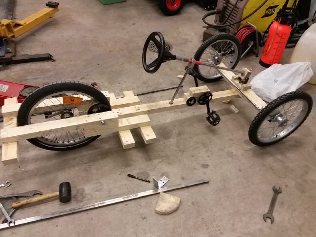

Pikkuhiljaa etenee. Ohjausvaijeri ja polkimet ni ois koeajokunnossa.
Mutta kyllä tämä kolmipyörän rakentelu saa nyt tämän jälkeen riittää. Edelleen sama rungon kierto-(vääntö Jorille :D )jäykkyysongelma kuin aiemmissakin. Seuraavana tulee nelipyörä!
Kolmipyörän jäykistämäinen on vaikeaa, muttei mahdotonta. Myös sähköputkirakenteella saat takapyörän jäykistettyä väännön suhteen, mutta rakenteesta tulee aika monimutkainen. Sähköputkirakenteesta saa jäykän vain diagonaalirakenteilla, jotka tekevät siitä melko monimutkaisen.

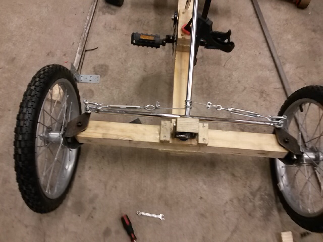

Ohjausvaijerit paikoillaan. Ratti kääntyy noin 400 astetta, mikä on aika sopiva, siis ei liian nopea.
Ei kai se noin toimi? Vaijerin pituuden pitäisi olla eri ohjaus linkussa kuin suorassa. Ei kaksi raidetankoakaan toimi jos on yhdystanko.
Toimii se. Jyrkkään käännettäessä ulkokurvin puoleinen vaijeri hieman löystyy, mutta ei paljon. Kun vaijerilla on huono pukata, niin siitä ei ole haittaa.

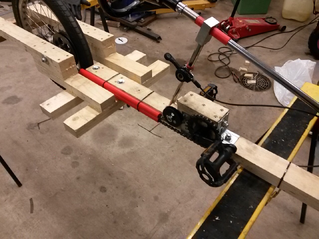

Ajokunnossa. Tietenkin penkki vielä. Tähän tuli 3 vaihteinen rumpuvaihde jalkajarrulla. Eturatas 28 ja takaratas 24 hampainen. Pitäs nousta mäet. 90 kadenssilla kulkee 12,4 km/h. Riittävä nopeus 5-vuotiaalle, ni pappakin pysyy perässä :D
Taittopyörät on 7-ketjulle tehty, joten piti hioa takahammasratasta ohuemmaksi.

Tutun näköinen kiekko ja vipu ;) Taisi kiertää mun CLWB:stä imin kautta sulle? Vipu on 5-vaihteisesta kun ei CLWB:tä tehdessä ollut oikeaa ja vaijeri ei kuitenkaan olisi ylettänyt tankoon asti. Tuohan on se vanha Shimano jossa vaijeri on jäykkä lanka ja se vetää että työntää.
Kyllä on tarkka silmä Jukalla :D Odotinkin että huomaatko? Akselin sisällä oleva tikku oli hävinnyt jossain vaiheessa ja nexuksen tikku ei yltänyt. Tein kokeile ja hoksaa periaatteella mopon 3mm pinnasta uuden. Toimii.
Re: Lotek, kinneri lapselle
Tuossa navassa se on alun perinkin jäykkä tikku, toisin kuin uudemmissa Nexus3 mallinimeä kantavissa. Nexuksessakin toimii jouseton tikku, oon niitä tehnyt hitsauspuikoista. Nexus3:een on eri mittaisia tikkuja, koska niitä on eri pituisilla akseleilla.

Ai. Olen ollut siinä käsityksessä, että nexus 3:sia on vain yhdenlaisia :shock:
Niin minäkin vielä puoli vuotta sitten. Sitten kokeilin kasata pojan nojapyörän työmatka pyörästäni lainaamalla tapilla ja se upposi ihan liian syvälle. Nettiä selatessa löytyi sitten varmistus että on useampaa pituutta.
