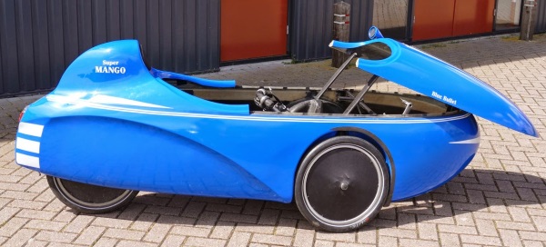

Eikös sen kopan keskiosan, josta siis mennään sisään, voisi laittaa neljän heilurivarren varassa vaakatasossa ylös ja eteen siirtyväksi, jolloin se ei olisi niin tuulelle altis tai taritsisi olla rakenteeltaan niin tukeva, että se itsekseen kestäisi saranalla. Vähän niinkuin ompelurasian eri kerrokset tahi peltinen työkalupakki tai jotkut peräkärrikuomut. Ilmajouset olisivat mahdollisia varsia. Liikkuvan katteen takareuna voisi laskeutua kiinteän katteen päälle, mutta etureunan takia pitäisi tehdä jonkunlainen alemmassa heteka-sängyssä käytetty systeemi, että ensin vedetään hieman taaksepäin pois kiinteän etukatteen sisästä ja vasta sen jälkeen eteenpäin, jos ajatellaan että pinnan suomujen pitää olla oikein.
Re: SH29
Lähetetty: 30 Loka 2016, 11:43
Kirjoittaja janx
MM kirjoitti:
Eikös sen kopan keskiosan, josta siis mennään sisään, voisi laittaa neljän heilurivarren varassa vaakatasossa ylös ja eteen siirtyväksi, jolloin se ei olisi niin tuulelle altis tai taritsisi olla rakenteeltaan niin tukeva, että se itsekseen kestäisi saranalla...
Juurikin näin oli siinä Mangossa tehty. Harmi etten löydä kuvaa.
Lisätty: Löysinpäs.
mango blue bullet open cover pieni.jpg (69.82 KiB) Katsottu 4888 kertaa
Lähde: http://www.bentrideronline.com/messageb ... stcount=29
Lisää kuvia löytyy hakusanoilla: "super mango piet kunis"

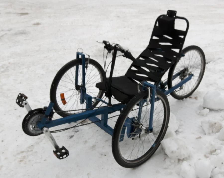

SH30 mentyä maalaamoon, olen viritellyt SH29:n ajokuntoon. Kummallisen epätarkka kuva Galaxy S5:llä. Oli kyllä aika hämärää.
SH29 2017.02.28.jpg (351.45 KiB) Katsottu 3449 kertaa
Kyllä tuntuu niin hankalalta tottua tuollaiseen oravanpyöräohjaukseen tadpolessa. Täytyisi kait vaan harjoitella, että tottuisi.
