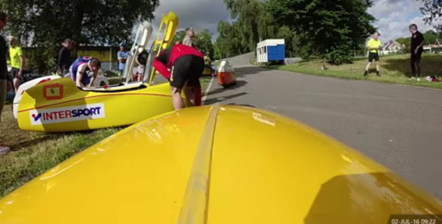

Toinen video.
Osaakos joku sanoa, mikä on tuo Questin keulan yli kulkeva silikoniletkun näköinen harjanne? Minulta jos kysyttäisiin arvaisin sen turbulaattoriksi, joka vähentää sivutuuliherkkyyttä. Tietääkö joku?

Toinen video.
http://quest412.blogspot.fi/2015_01_01_archive.html Tuossa blogissa, 11.1. 2015 ilmeisesti ekan kerran näkyy nuo raidat. Ja tiesit oikein, tuulta vastaan ne on tehty: "However, I have provided the bicycle of a wind breaker strip it gives a better controlled at Quest they wind.
The wind become broken and thereby creates on the leeward side no or less pressure which pulls the bike." Toimiiko tuo niinku köli purjeveneessä?
Onhan pitkittäisraidalla myös se hoikentava vaikutus;)

Re: HPV MM-kisat Hollannissa 2. - 3.7.2016
Onko kellään kokemuksia tuollaisesta "tuulenmurtajasta", miten hyvin toimii ja millaisissa muodoissa? Pitäisikö kypärään kokeilla? Selkään pystärissä? Kuuluisa mainetta saa varustus :D
Toinen video.
http://quest412.blogspot.fi/2015_01_01_archive.html Tuossa blogissa, 11.12015 ilmeisesti ekan kerran näkyy nuo raidat. Ja tiesit oikein, tuulta vastaan ne on tehty: "However, I have provided the bicycle of a wind breaker strip it gives a better controlled at Quest they wind.
Sen ideana on irrottaa sivutuulen takia vinosti edestä tuleva virtaus suojan puolella, jottei se aiheuta imua keulan sivulle ja vedä sitä mennessään. Tuo kyllä oikeasti lisää ilmanvastusta kovassa sivutuulessa kulkusuunnassa, mutta pienentää sivuvoimia niin, että ajaminen on mahdollista. Ennen kaikkea se rauhoittaa sivutuulen vaikutuksen vaihtelua eri kulmilla. Sivutuulen aiheuttama sivuvoima pysyy siis tasaisempana, eikä sivuvoima kohdistu niin eteen. Tämä on syynä siihen, että nykyatuot ovat sivuiltaan varsin suoria verrattuna 60-70-luvun Kuplavolkkariin, Saabin 96 ja Citroen DS muotoihin, puhumattakaan varhemmista virityksistä. https://aboutchannel.com/schlorwagen/
