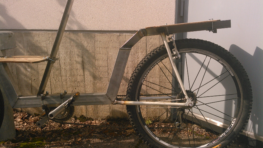

Vaarallisen näköinen miekankärki lävistää keuhkon kolaritilanteessa? :shock:
Yritetään nyt tiukasti välttää kolaria ensi yön aikana, kun pyörä nojaa pajan seinää vasten, ettei tapahdu noin kauheita asioita.
Re: CF-MBB-tandem perhepyörän puoliskoiksi
Referenssi otettiin väärään reikään, joten vielä ehtii korjata perseestä olevat mitat 8)

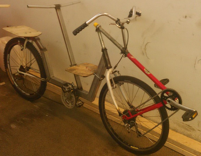

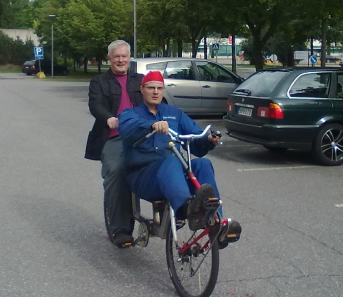

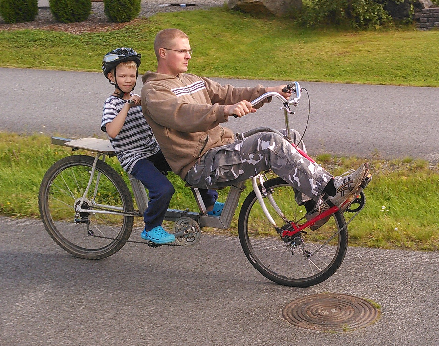

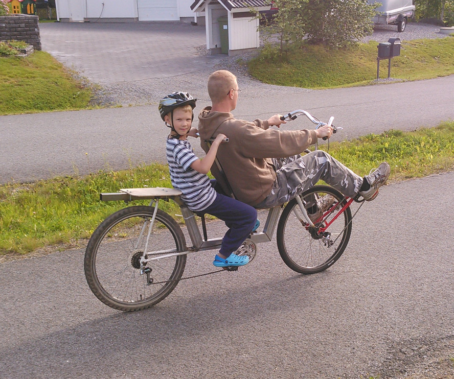

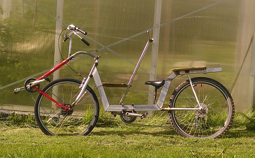

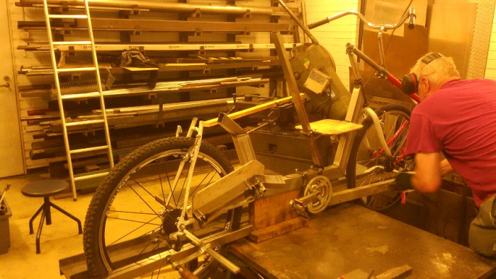

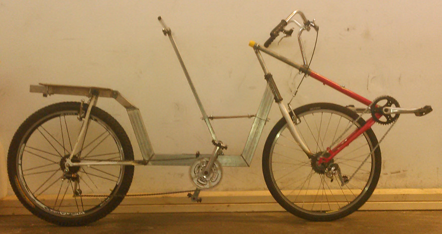

Tänään saatiin istuimet istumakuntoon ja kunnolla kokeiltua liikeratojen sopivuuksia. Näyttää siltä, että etustemmiä pitää taivuttaa heiman eteen päin ja vaihtaa suora tanko Bilteman käyrään, (sama kuin Pakoputkipyörässä). Myös takakuskin istumakorkeutta madalletaan vielä huomenna, jotta pitkän polkijan polvet mahtuvat paremmin selkänojan taakse ja lyhyempi ulottuu paremmin polkimille. Kaksi kärpästä yhdellä iskulla. Myös etuhaarukan päitä pitää hieman muuttaa. Alunperin oli tarkoitus laittaa etuhaarukan päät kiinni takahaarukan taaempiin tarakanreikiin, mutta mittausvaiheessa referenssi otettiin väärään reikään ja haarukan päitä lyhennettiin liikaa. Tämä aiheutti offsetin pienenemistä ja liian ahtaan rungon ja eturenkaan välin. Korjataan huomenna tekemällä uudet haarukanpääkorvakkeet. Eiköhän se sitten ole jonkunlaisessa kokeilukunnossa illalla Nokialla.
Tänään sitten toteutettiin eilen uhkaamamme muutokset. Homma saatiin valmiiksi neljäksi, kun kuudeksi mennään Nokialle esittelemään rakkinetta. Tässä pari kuvaa päivän koeajosta pyörän juuri valmistuttua ajokuntoon. Jarruja on vielä vain yksi ja sekin epämääräisellä vaijerilla, joka ei riittänyt ohjaustangon reunaan asti, vaan piti kahva piti laittaa tyveen.
Samoilla säädöillä saattoi ajaa molemmin päin. :D
Vaikuttaa ihan toimivalta peliltä. :D

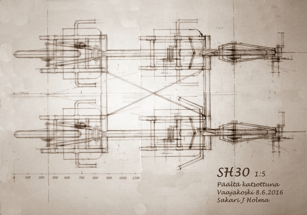

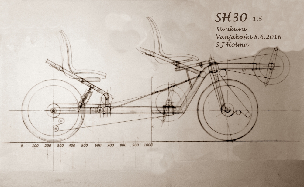

Ja akseliväli on?
Akseliväli on siinä 1300 mm paikkeilla, mutta siinä on ehkä sata milliä liikaa. Madaltamalla takaistuinta lokarikaaren yläpintaan saakka saadaan lyhytjalkaisempikin ulottumaan takapolkimille, mutta pitkäjalkaisemman reidelle jää enemmän tilaa alempana. Paras rakenne olisi kaksiosainen istuinrunko, jossa takarenkaan ja istuinvanerin välissä ei olisi tukirautaa, vaan raudat olisivat sivussa renkaan vieressä. Istuinkorkeutta saisi tuon kuvan tilanteesta jopa 15 cm alemmas.

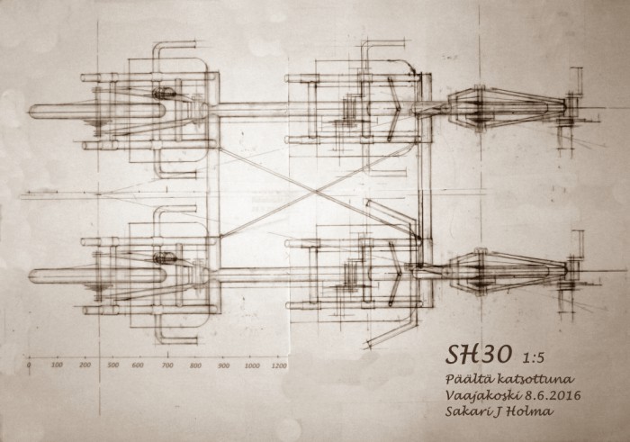

Myös SH30:n akseliväli on 1300 mm. Istuimet ovat puurakenteiset ja kaksoisrunkoiset.

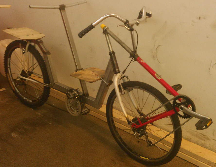

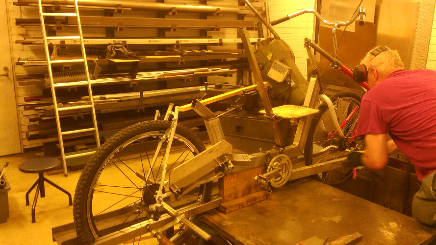

Tuo muutosperjantain viesti jäi vajavaiseksi kun en saanut kuvia. Nyt sain kuvat, joten laitan tähän pyörästä päivänkohtaisia kuvia.
Muutoksia tehtiin siis takaistuimen korkeudelle ja etuhaarukan korvakkeille.
Tässä muutokset tekeillä.
Näin paljon alemmas takaistuin saatiin.
Tällainen pyörästä sitten tuli ja tällaisena se esiteltiin Nokian kisoissa.

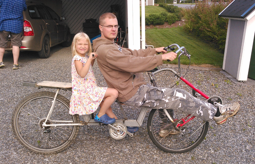

Alennetulla penkillä vaikutti ihan ok peliltä vakaudeltaan, kun huomio sen, etten silti ylettynyt kuin nilkoista ojentamalla polkimille takana istuen, mikä tarkoitti kananmunan päällä istumiseen verratavaa käärmetanssia istuimella, kun jalat eivät tukeneet kroppaa tarpeeksi. En epäile hetkeäkään, etteikö olisi ollut tukevampi ja rennompi istua, jos olisi mitoitukset sopineet näin lyhyelle.

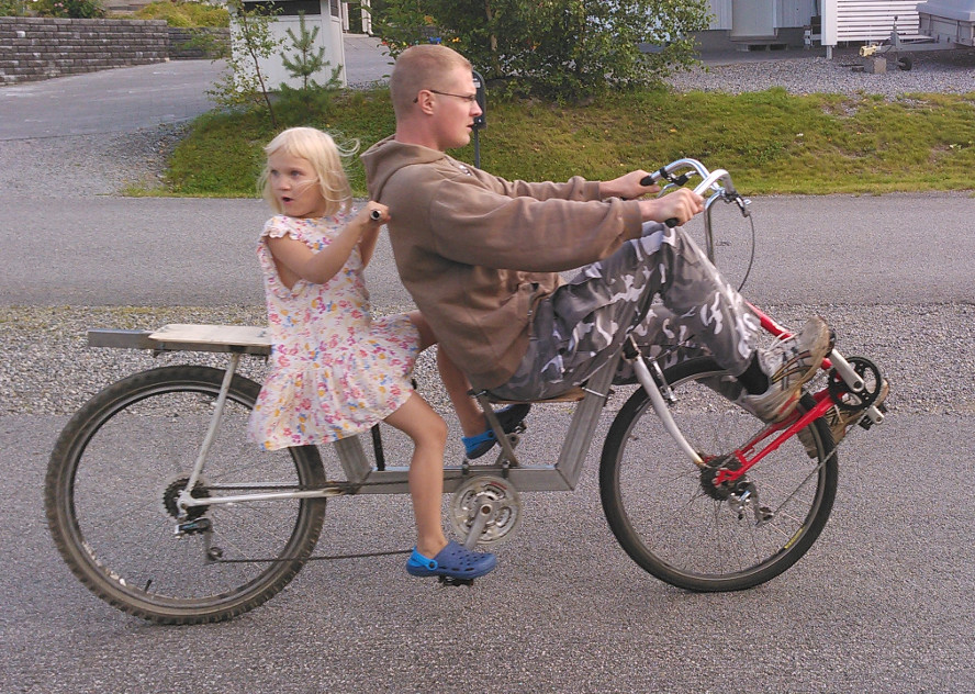

Tänään perhepyörä siirtyi nimensä mukaisiin hommiin. Tässä kuvia uuden kyömynenän ja lastenistuimen saaneesta pyörästä. Käyrä stemmiputki toimii (vähän takellellen) kampikeskiön säätömekanismina. Stemmin puolella on 120 mm pitkä 20 mm putki hitsattu stemmin kylkeen ja yhdysputken sisältä tuleva kaareva putki tulee sen päälle kiinni pakoputkiklemmarilla. Keskiön etäisyyttä voi säätää, kun löysää molemmat klemmarit.
Lastenistuin on tuossa kiinni vasta nippusiteellä, mutta toimi noinkin auttavasti monta koeajoa. Se mahtuu olemaan tuossa haittaamatta aikuistensatulassa polkemista. Jarruun saatiin oikea vaijeri, mutta vaihteet ja takajarru niitä vielä kaipaavat. Mistähän yli kaksimetrisiä jarruvaijereita voisi yrittää metsästää.
Lastenistuimelle tehdään vielä kunnollinen kiinnitys ja asennetaan hieman ylemmäs.

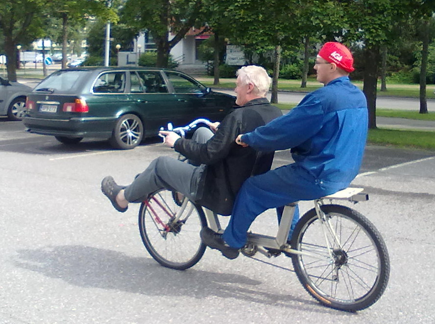

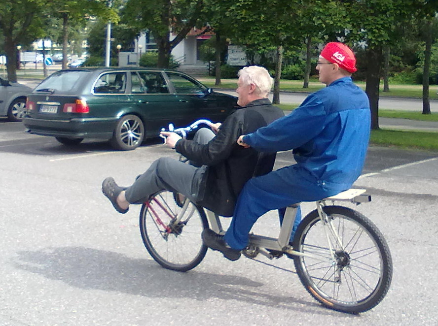

Saman tapanen tandemi, lähinnä mitotuksen ja kuskien sijoituksen/asennon puoleen.

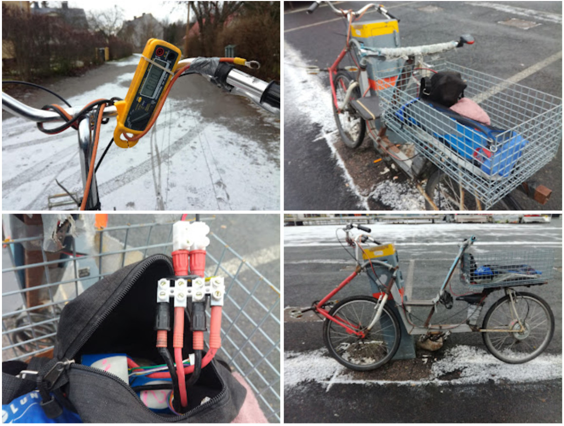

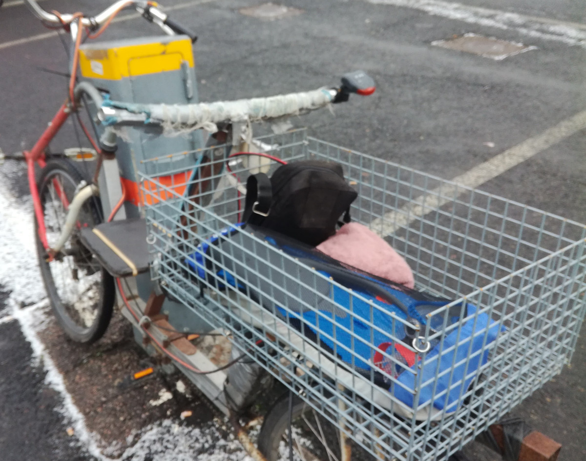

Olen nyt viime ajat käyttänyt asiointiajoon tässä ketjussä syntynyttä CF-MBB-tandem Perhepyörän puolikkasta, joka kulkeutui minulle, kun Matin perhe kasvoi ulos tuosta ajoneuvosta ja muutto aiheutti säilytysongelman.
Jos joku ei muista, tämän pyörän alkuperäinen käyttötarkoitus oli toimia nelipyöräisen, neljän hengen ajoneuvon puolikkaana. Tavallaan toisena tandemeista, jotka kytketään rinnakkain nelipyöräksi. Tandemkäytöstä on kuvia tällä samalla sivulla ylempänä ja perhepyöräkonseptista ketjun alussa.Kuva

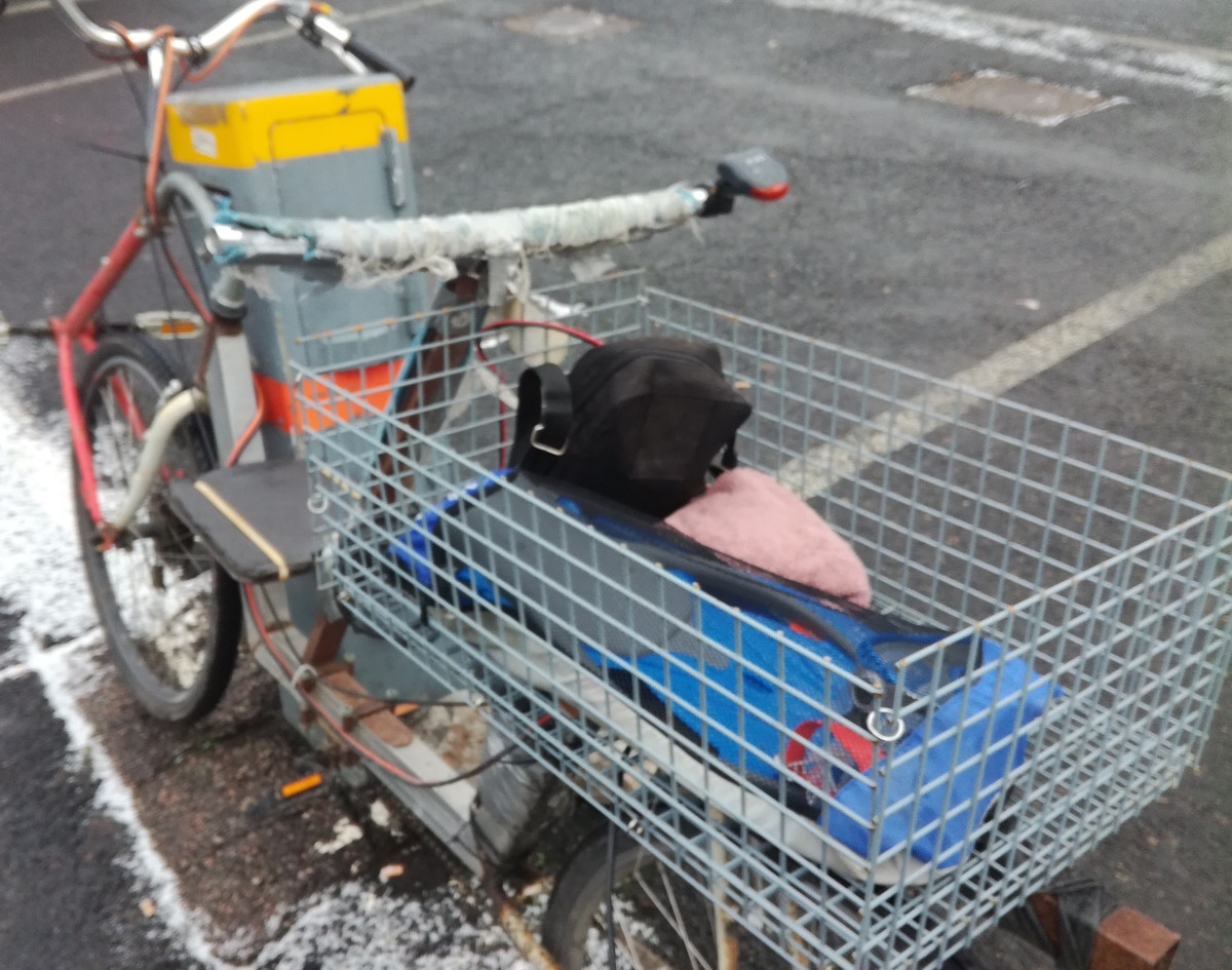

Virittelin tuohon takakuskin istuimelle tuollaisen lankaverkkokorin, jossa on pohjalla toinen levy, jonka voi halutessaan nostaa tuohon korin yläreunaan niin, että tavarat saa tarpeen vaatiessa suljettua pitkäkyntisten ulottumattomiin. Lukitsemalla kannen.
Tätänykyä takana on napamoottori ja sekä etu-, että takakammet ovat nykyisin 103-milliset.
Tänään laitoin pihtivirtamittarin kiinni kaapeliin ja heti huomasin, että olin arvannut virrat liian pieniksi. Virtamittari huusi overloadia 40 A alueella. 200 A onneksi riitti.
Paikoiltaan lähtiessä tuo haukkaa virtaa jopa 80 A. Loivaan ylämäkeen polkematta virtaa menee 30 A ja samaan mäkeen alamäen suuntaan 12 A. Taitaa olla parempi laittaa kuskin vaihde vähän isommalle ja polkea vauhdikkaammin, niin sähköä riittää pidemmälle matkalle.

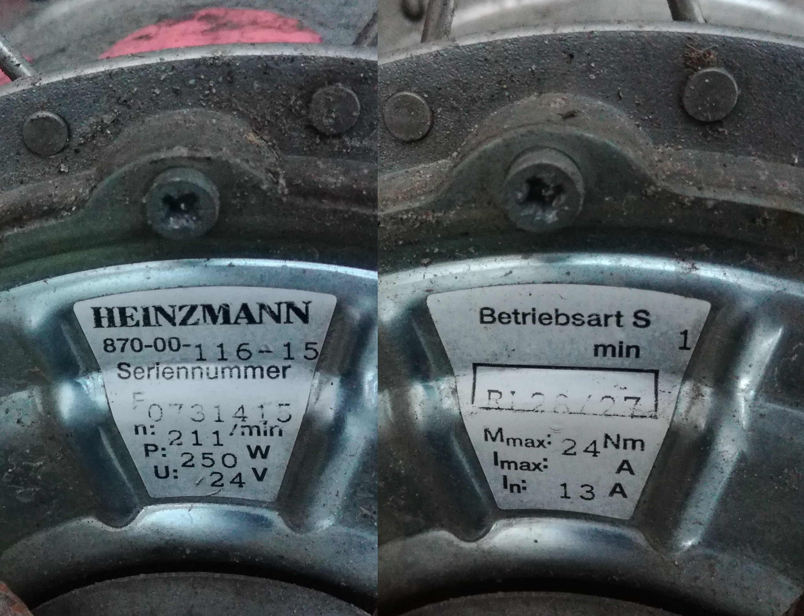

Vaikuttaisi siltä, että tämä Nojanallelta ostettu Heitzman on 250-Wattiseksi aika ahne niillä nopeuksilla, joita haluaisin käyttää. Vauhtiakin on oikeastaan liikaa tällaiselle asiointipyörälle. Olisi siis parempi, jos tuota moottoria voisi ajaa pienemmällä jännitteellä.
Nimelliskierrosluku 24 V jännitteellä antaa nopeudeksi 211 r/min, mikä 559/50 kiekolla antaa nopeudeksi tasan 25 km/h. Selvästikin koen tuon liian kovaksi vauhdiksi. Vähempikin riittäisi. :?
2P6S Lipoakkujen antama 25-22 V on siis hieman liikaa tähän käyttöön ilman jännitteensäädintä, mutta kyllä tuon kanssa pärjää, kun polkaisee pyörän aina vauhtiin ennen kuin käyttää huipputeknologista sähkömoottorin säädintä. (kuvassa pihtivirtamittarin oikealla puolella) :mrgreen:
Rakensin 63 A sokeripalasta tuollaisen rinnankytketämokkulan. Nuo liittimet on vain työnnetty sokeripalan reikiin ja ruuvattu kiinni ja sitten väliin pari 2,5 mm² kytkentäjohtoa.
Latailen noita akkuja RC-käyttöön tarkoitetulla laturilla. Näyttää siltä, että tuo lataus onnistuu myös pitämällä akut rinnan kytkettyinä ja antamalla laturille vain toisen akun balanssointiliittimen. Eihän se oikein ole, mutta toimii niin kauan, kunnes joku kenno kuolee. :shock:
Akku tuntuu riittävän hyvin. Summittain akullisen ajelen päivässä. Toisinaan silti lataan akkua välillä myös keskellä päivää, jottei mene jännite liian alas. 20 km reissulla kuluu noin puolet kapasiteetista. Riittää hyvin minulle, varsinkin kun tuota akun riittävyyttä voi erittäin helposti lisätä polkemalla enemmän. 8)
Täytyy silti tunnustaa, että on se aika mukava peli mennä aamuvarhaisella uimahallille pelkällä sähköllä hurruuttelemalla. Ei turhaan karise hyvät unet silmistä polkiessa. :mrgreen:
