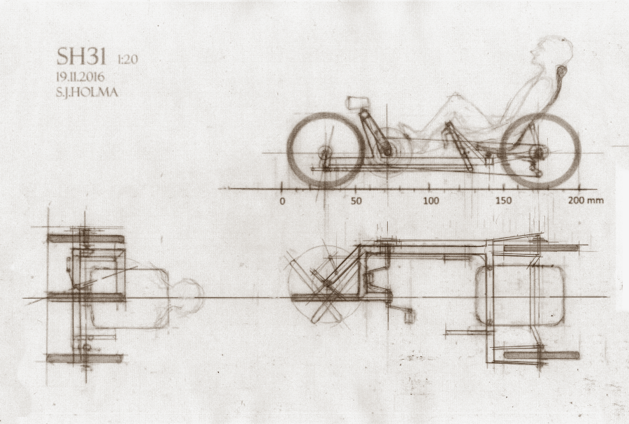

Kallistelu vähentää eri linjassa olevan sivuvaunukiekon vastaan haraamista mutkassa? :?
Tuohan on nerokas idea. Kallistusakseli vain hieman vinoon yläviistoon, niin kallistaminen kääntää sivuvaunun pyörää tarpeellisen määrän oikeaan suuntaan. :D

Re: SH31
Saisko tuota akselia keskittämään millään geometrialla?

Re: SH31
Kuvan jo tartteis, ett ymmärtäsin varmast oikein :oops: onnistuuko tää tuolla jo aikasemmin ideoidulla, kiekon siirtoakselilla, vai hifimmällä?
Sillä juuri. Riittää, kun sen laittaa vähän vinoon. Tämä voi kuitenkin olla huono idea siinä mielessä, että pyörän säätäminen kulkemaan suorassa vinolla pinnalla muuttaa myös ohjauskulmaa, eli aiheuttaa hiukan aurausta suoraan ajaessa. Komsi komsa. Ehkä kuitenkin kannattaa laittaa poikkiakseli kohtisuoraan ja kippaa kiekon taakse, kun pitää preferoida ketteryyttä.:?

Mallailin pihalla kiekkoja ja putkia jigiin. Riskillä voisin kokeilla tuota 37,5mm putkee runkoon, siihen on holkkiputkia myös - vois tehdä koottavan pyörän. Jos notkuu, ni voihan sitä vahvistaa katteella.

Re: SH31
Minä kyllä pahaa pelkään, ettei kestä tuolla paksuudella, päätellen siitä, että etupuomi notkuu jo aika reilusti, vaikka kammet ovat molemmin puolin puomia. Tässä mallissa poljinvoimat ovat kaikki vasemmalla puolella puomia ja ketjuvoimat oikealla taivuttamassa nekin samaan suuntaan. Toisaalta, jos luopuu tuosta pyörätuolilla saavutettavuudesta ja laittaa vaikka narun. :) poljinkampien keskiöstä istuimen runkoon, taipuminen vähenee merkittävästi. Kokonaan yksipuoleisessa pidän Sakarin päätöstä käyttää kahden tuuman putkea perusteltuna. Ei siitä ainakaan liian tukeva tule.
:? Siksi sanoinkin ett riskillä - luulin ett pitää tehdä niin heikko ett hajoo :mrgreen: Aamulla uusin aatoksin :roll:
Vaikka nippa nappa kestää ni joku kotuus siinä taipuilemisessa ja kiertymisessä pitää olla. Hukkaa poljinvoimaa ja ohjaustuntuma on vähintäänkin epämääräinen jos runko vääntyy sivuun joka polkaisulla.
Kokeile laittaa 1,5 metrin pätkä putkea ruuvipenkkiin kiinni ja roiku tai seiso putken nokassa. Tällöin ei saisi juurikaan taipua, koska poljinvoima vääntää sitä vielä enemmän.

Korjailin käydyn keskustelun pohjalta SH31:n luonnosta:
Jyrkensin mm. etupyörälle tulevan runkoputken kulmaa, jotta pyörä mahtuu enemmän kääntymään. Etupyörään saa muuten helposti järjestymään jousituksen. Takapyöriin sen järjestäminen on ongelmallisempaa.
Minun mottoni on: "Symmetria olkoon sinun Jumalasi" (Tosin motto jatkuu:" mutta olkoon sinulla muitakin jumalia"), mutta siitäkin huolimatta minun on vaikea ajatella, että etupyörä ei olisi keskellä. Tuntuu kuin jotakin olisi vialla. :roll:
