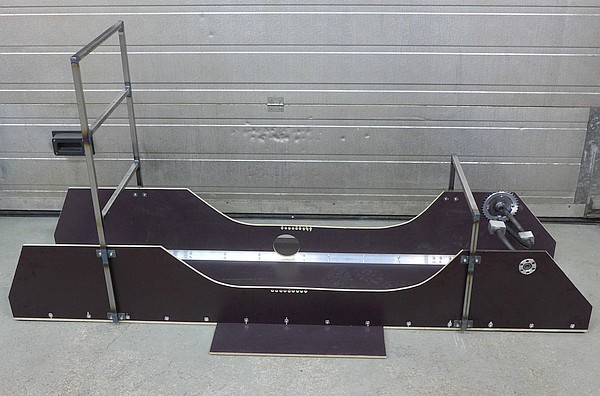

Oli väsynyt olo viikonlopun, eikä projekti edennyt toivotunlaisesti.
No sain sentään sahailtua pohja- ja kylkilevyt muotoonsa.

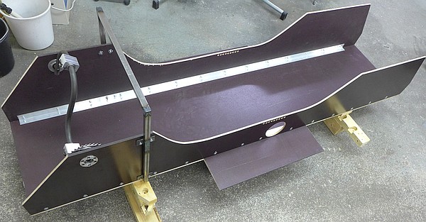

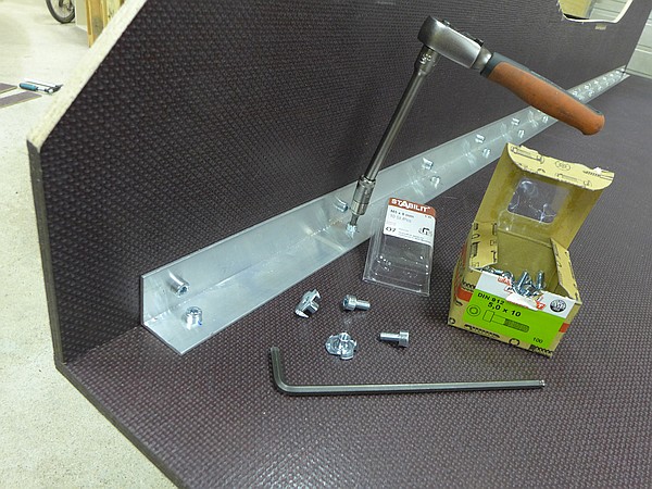

Kulma"rauta" (alumiinia) vanerien tueksi:

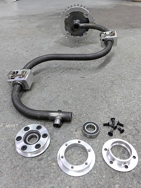

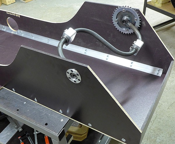

Päivän ohjelmassa oli keskiölaakeriholkkien sorvausta.

Re: 4-pyöräinen Teppoën 1CV
Onko tuo vaan suurella itsevarmuudella tehty, kun mikään ei anna kampiakselin suuntavirhettä anteeksi?
Viestit: 5300
Re: RE: Re: 4-pyöräinen Teppoën 1CV
Laakereiden sisään tulevat pultinkannat on sorvattu/viilattu pallomaisiksi (tai no sinnepäin...), joten suuntavirhe ei haittaa. Tästä oli juttua tuolla aiemmin.
Ainakin rattaanpuolella tuntui jo selvä klappi juurikin tuossa välissä -> jos alkaa äännellä liikaa, niin tarvii muotoilla uusi M12-pultti vähän tarkemmin.
Laakeroinnin on pakko sietää suuntavirhettä, koska vanerilaatikko on aika veltto, eli vääntöjäykkyys (pitkittäisakselin ympäri) on pieni. Nähtäväksi jää miten tämä ominaisuus toimii jousituksen kanssa. Jousittamattomassa nelipyöräisessähän tämä olisi vain hyvä, kun kaikki pyörät pysyisivät aina maassa :-).
No niinhän siitä olikin. Näin se dementia etenee :oops:

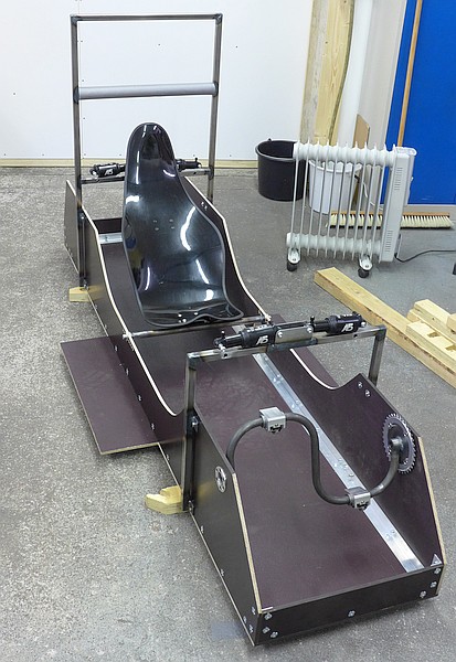

Etummainen tukikaari kasassa, jousituksen kiinnityspisteitä lukuunottamatta (ilmaantuvat myöhemmin...).
Viestit: 5300
Takakaarikin valmistui, samaa 20x20x1,5 teräsputkea kuin etukaari. Putkikoko on kompromissi keveyden ja (toivottavasti) riittävän jäykkyyden välillä.
Veltto vaneriamme jäykistyi hieman teräskaarien myötä. Jännittää miltä tuo tuntuu ajossa: onko aivan hervoton, vaiko vain mukava. Kuski tulee istumaan melko korkealla, ja tähän kun lisää kinneriksi suht pitkäliikkeisen jousituksen (n. 9 cm joka pyörässä), niin rättärimäistä kallistelua on luvassa :D .
Huhhuh mikä vempula. Vääntölöysä runko ja pitkä erillisjousitus joka nurkassa :shock:
Jos tämä ois otsa kurtussa rakennettu loppuelämän kinneri, niin kehoittaisin harkitsemaan vielä, mutta kun tämä on kokeellinen proto, niin seuraan innolla :D

Viestit: 5300
Otsa kurtussa = käytetään toimivaksi todettuja ratkaisuja = tehdään samanlainen kuin kaupalliset kinnerit?
Mitään uutta ei synny, jos ei leikkimielellä kyseenalaista olemassa olevia toteutustapoja. Tämä on diy-rakentelun suola, voi ihan vapaasti kokeilla mitä mieleen tulee. Ja sitten todeta, että toimiiko vaiko ei. Monesti ei :lol: .
Henkisesti olen jo varautunut jäykistämään vaneriammeen, jos (kun?) on liian vempula.
Mutta ensin pitää testata, ei voi tietää muuten :wink:.

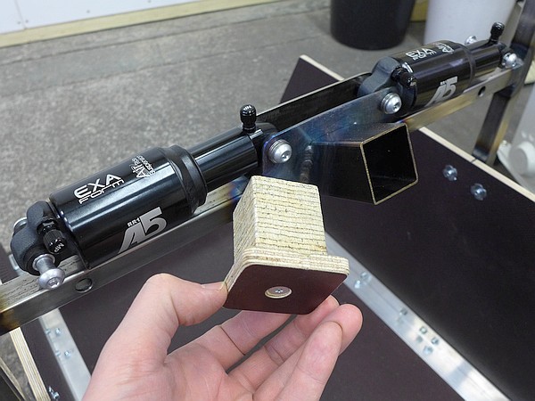

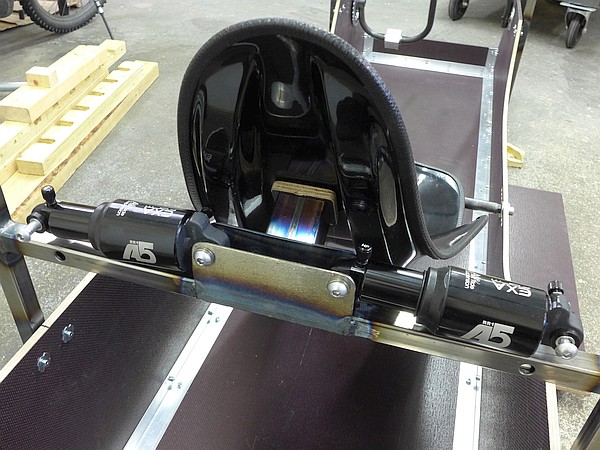

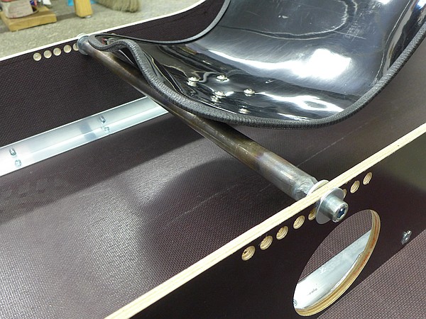

Viime viestin jälkeen rakentunutta:
  • vaneriammeen päätylevyt
  • penkin kiinnitykset
  • iskarien kiinnityslevyt
Tai no iskari on harhaanjohtava sana, ilmajousethan nuo ovat (ei nestevaimennusta).
Sekä positiivi- että negatiivipuolen paineet erikseen säädettävissä -> pystyy vaikuttamaan jousituksen alkuherkkyyteen.
