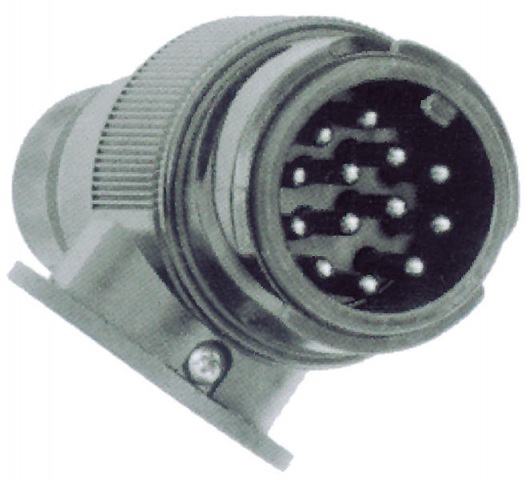

Näin endless spherellä cad piirroksen jossa kontrolleri oli sijoitettu akun kanssa samaan koteloon. Kuulostaa näppärältä, mutta mistä 12 napainen käyttöä kestävä liitin telakkaan? Tai kaksi erillistä liitintä 3+9 napaiset.
CPC ja IEC + DB9 tiedossa, olisiko parempia ideoita?
Vetokoukun 13 napainen olisi ainakin mekaanisesti kestävä, tosin hieman kookas:
