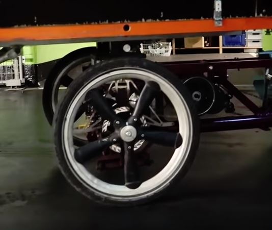

Kestääköhän tällaiset kiekot trikessä edessä?...
Kuuluu sarjaan ”ei voi tietää kokeilematta”.
Varmasti joustavampi kuin pinnakiekko, mutta se ei tarkoita etteikö kestäisi. Nailonia mainostavat olevan materiaaliltaan.

Nuo on 10mm akselilla, eli akseli ei kestä toispuolikiinnitystä. Tuossa setissä on etu ja takakiekko. Etukiekkoon ei saa jarrulevyä kiinni mitenkään. Takakiekon vapaarattaan kierteeseen saa adapterin, johon saa jarrulevyn kiinni, mutta se toimii vain toisella puolella, koska kierteen suunta. No ehkä jollain tosi lujalla liimalla?

Mä en olisi yhtä pessimistinen kuin Viljami :) Kyllä tuohon saa sorvattua sovitteen jarrulaikalle, joka kiinnittään pulteilla kiekon läpi. Laakeri näyttä myös sellaiselta että siihen löytynee isoreikäisempi tilalle.
Tästä huolimatta katsoisin kuitenkin eri kiekot. Noilla jää soviteltavaa ja arvailua.

Mitkähän nämä Velovessa olevat kiekot ovat?
Re: Kolmelle pyörälle DIY - tadpole - kangaskate
Lähetetty: 17 Helmi 2019, 20:34
Kirjoittaja tm
Oliskohan joku Samagagan versio:
http://www.samagaga.com/Category.aspx?Category=HCWS
Lähetetty: 17 Helmi 2019, 21:55
Kirjoittaja janx
Siltähän tuo näyttää. Ootko kysellyt hintoja?
