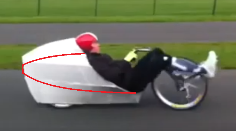

:? Eikö korkeammassa pyörässä ole suurempi ilmanvastus, koska renkaat ja nojakki muutenkin ei jää kuskin etuprofiiliin piiloon? Etuprofiili ei tietysti kerro kaikkea, mutta näin olen itse järkeillyt.
Nopeuteen vielä liittyen: olen myös miettinyt takakatteen rakentamista erityisesti aerodynamiikan mutta myös säilytystilan puolesta. Tämänkaltaista: https://www.youtube.com/watch?v=xJb5thwkbFA
Materiaalina olisi tuo correx, millä suomalaisella nimellä sitä sitten Etolasta/Etrasta saikaan. Aivan noin matalalle en rakentaisi katetta, enkä välttämättä päänkään taakse. Ehkä näin:

Pari, mielestäni virhekäsitystä kiinnitti huomioni. Stabiilisuus ei ole pelkän geometrisen jätön varassa ja mataluus ei ole sama asia kuin nopeus.
Minäkin olin 2000-luvun alussa sitä mieltä, että polkupyörän stabiilisuus, tai oikeastaan autostabiilisuus, on mahdollinen vain positiiivisella jätöllä (trail). Pohdin asiaa paljon ja lopulta huomasin, että kääntyvän etupyörän massasuhteet tuottavat jätön kanssa identtisen vaikutuksen ajostabiilisuuteen.
Foorumilta löytyy paljon tekstiä tästä aiheesta yli kymmenen vuoden takaa hakusanoilla: "efektiivinen jättö", tai stabiilisuus, stabiili ym. Ydinasia noissa on tuo ohjausakselin etupuolen massan vaikutus kovan vauhdin stabiilisuuteen. Lyhyesti: "Myös negatiivisen jätön ohjausgeometria voi olla stabiili, kun etupyörän + jalkojen yhteinen painopiste on riittävästi ohjausakselin etupuolella.
Toinen seikka on tuo mataluuden tavoittelu. Mataluuden helposti luullaan olevan samaa kuin pienen ilmanvastuksen. Näin ei ole. Liian matala rakenne estää ja hidastaa ilman virtausta alakautta, mikä suurentaa ilmanvastusta. Tämä on havaittu "Pisaralla pisimmälle" ajokkien suunnittelussa ja testeissä.
On tietenkin selvää, että korkean pyörän kiekot kehon alapuolella lisäävät ilmanvastusta, mutta taakse pyörivä osa kiekosta vastustaa ilmaa vähän, joten suuremman kiekon käyttö parantaa vierintäominaisuuksia enemmän kuin mahdollise3sti hieman kasvava otsapinta-ala lisää ilmanvastusta. Kiekon ilmanvastuksesta valtaosa johtuu puhalluksesta, joka sotkee ilmavirtausta eteen liikkuvan kiekon osien pumpatessa ilmaa eteen ylös.
Tämän turbulenssin peesissä kulkee nojapyöräilijän torso hienosti. Siksi kuskin kehoa ei mielestäni kannata siirtää kiekon akselin alapuolelle, missä ilma muutenkin kulkee myötävirtaan. Yläpuolella vastustavat elementit peräkkäin peesaavat toisiaan ja kokonaisvastus pienenee. :D
Kun pythonilla kallistetaan sisäkaarteeseen, pyrkii keula kääntymään ulkokaarteeseen ohjausgeometrian ja kuskin painon vuoksi, mutta jalkojen ja keulan paino taas kääntää keulaa sisäkaarteeseen, ja nämä voimat tasapainottavat toisensa. Käsitinkö oikein?
On tietenkin selvää, että korkean pyörän kiekot kehon alapuolella lisäävät ilmanvastusta, mutta taakse pyörivä osa kiekosta vastustaa ilmaa vähän, joten suuremman kiekon käyttö parantaa vierintäominaisuuksia enemmän kuin mahdollise3sti hieman kasvava ilmanvastus lisää. Kiekon ilmanvastuksesta valtaosa johtuu puhalluksesta, joka sotkee ilmavirtausta eteen liikkuvan kiekon osien pumpatessa ilmaa eteen ylös.
Hyvin mielenkiintoista, kiitos! :D Eli istuin matalimmillaan akselien tasolle. Onko tuolla puhalluksella samanlaista merkitystä takarenkaan kohdalla, kun puhallus käy suurelta osin selkänojaan, ja saisiko siellä hyötyä pinnojen peittämisestä levyillä (halpis disc wheel)? Entä takakatteen merkitys?
Jos sittenkin rakentaisi 622-622-pythonin... jos tuo kiekko mahtuu.
