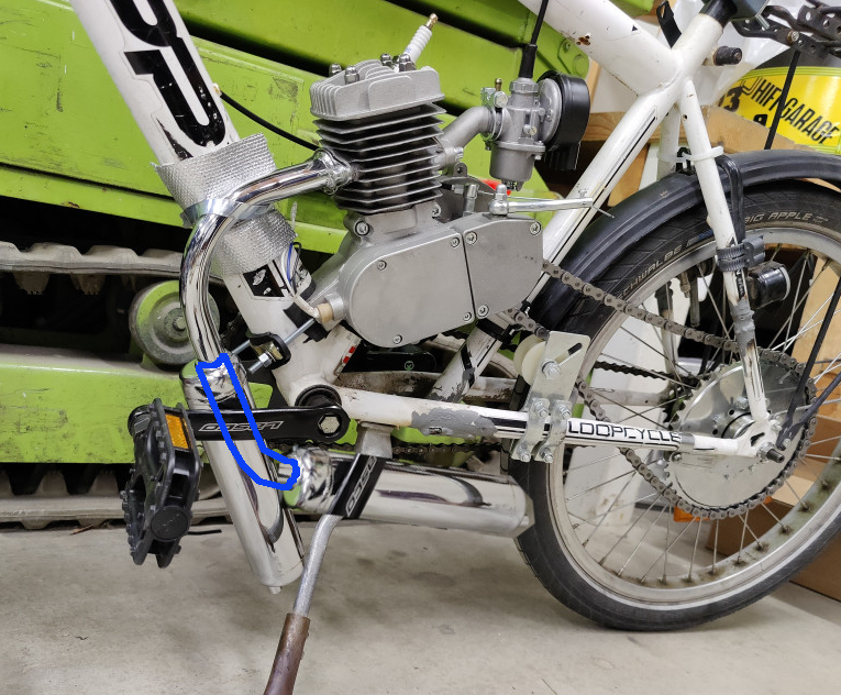

Pakoputkelle ei löytynyt setin pahvilaatikoista mitään kiinnikettä.
Lämpösuoja pakoputken ja rungon väliin sekä iso klemmari puristamaan putken paikoilleen. Eipähän oo pelkkien M6 pulttien varassa.

Tuohan alkaa olla kohta ajokunnossa . Bensatankki enää paikalleen, ja vaijerit+kahvat.
Malta pysytellä tasaisilla teillä, pakoputken pää kun näyttäisi kyntävän sangen lähellä maata.

Pakoputkelle pitää tehdä jotain. Koeajolla voi toki käydä, mutta ei taida kanttaretta ylittää vaurioitta.

Pystyynkännettynä pakoputki kulkisi etuputken linjaa ja olisi pois esteistä, mutta vaatisi poistotynkään "suuttimen" ( vrt. Kyllönen) kaasuvirtauksen suuntaamiseksi.

Vilijami kirjoitti: 24 Loka 2023, 09:18
Joo, pidennä ihmeessä putkea, niin saat lisää matalien kierrosten vääntöä. Vaikka jotenkin näin.
