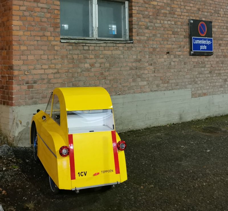

Työpaikan pihassa oli siirrytty talviaikaan, moottoripyöräparkki oli lakkautettu: alueen rajanneet betoniporsaat oli poistettu, ja seinään lätkäisty pysäköintikieltomerkki lisäkilvellä "Lumenkeräyspiste". Tämä siis jokavuotinen tapa.

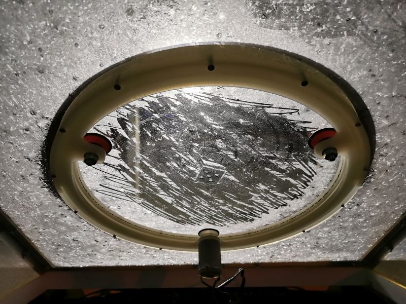

Talvi "yllätti" polkuautoilijan :D : 1CV seisoi tänään iltapäivän ulkona, lämpötilan laskiessa nollasta muutamaan pakkasasteeseen. No tuulilasihan siinä jäätyi, eli kiekkoa joutui hieman sormilla rapsuttelemaan molemmin puolin ennen liikkeelle lähtöä, jotta eteensä näki edes jotenkin.
Viltti tuulilasin päällä olisi ehkä auttanut, ainakin ulkopuolen kuuran osalta.
Joku huppu/suoja tarvii kehitellä vähintään tuohon kiekon päälle.

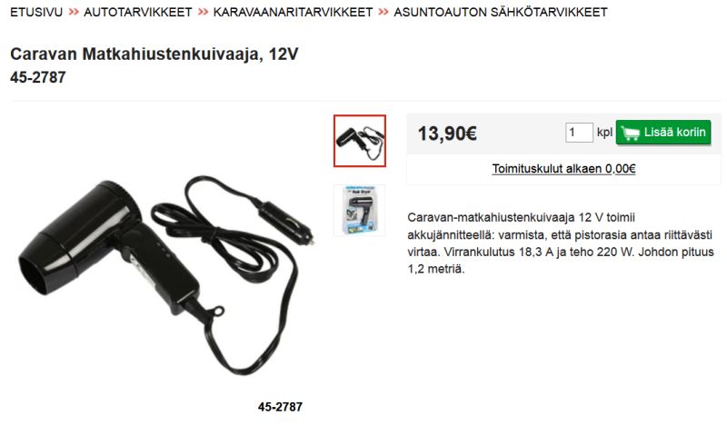

Toisaalta houkuttaisi kokeilla myös vähän "teknisempää" ratkaisua, jolla sulatuksen saisi tehtyä säässä kuin säässä ja tilanteessa kuin tilanteessa.
Testailun lähtökohdaksi voisi ottaa vaikka tällaisen karavaanarin 12 voltin matkahiustenkuivaajan:
https://www.motonet.fi/fi/tuote/452787/ ... ivaaja-12V
Tuolle kun syöttäisi sähköä matalammalla jännitteellä, niin tehokin jäisi siedettävämmälle tasolle.

Kokeile sitä matto/vilttiratkaisua ensin. Aivan varmasti löytyy kotoa nollabudjetilla ja heti.
Sitten jos tarvii vielä tehostaa, niin miettii lämpöpuhaltimia.
Onko muuten töissä mahdollistaa saada auton lämpötolppaa käyttöön? Sisätilanpuhallin ois aika hyvä…
