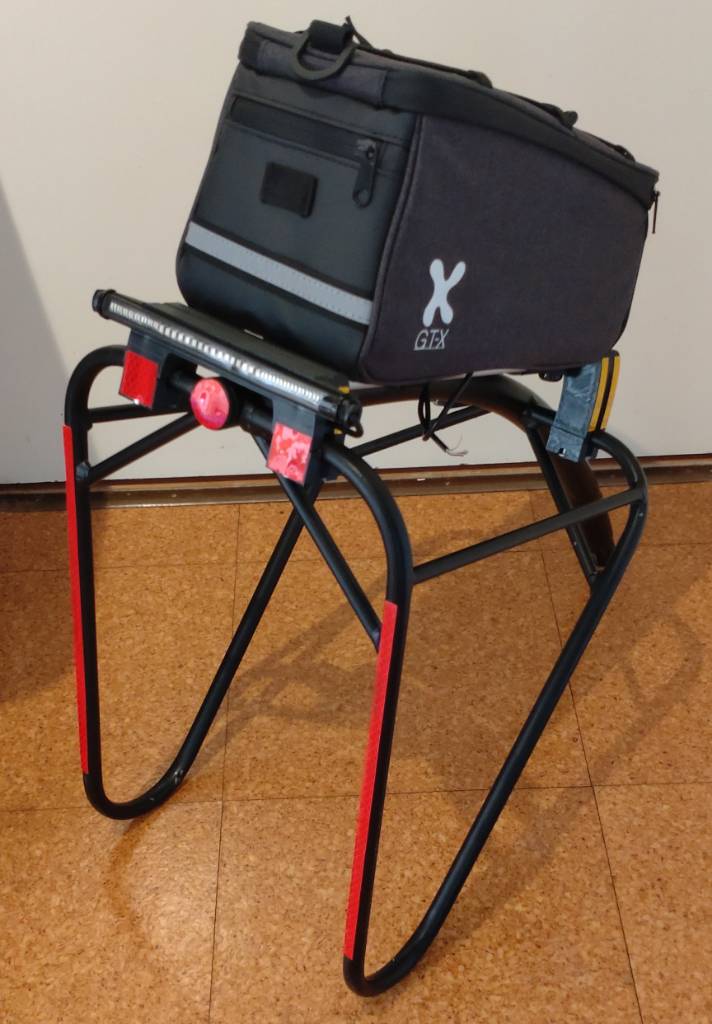

Tavarateline on vihdoin valmis. Edit: Heijastinteipit puuttuu.

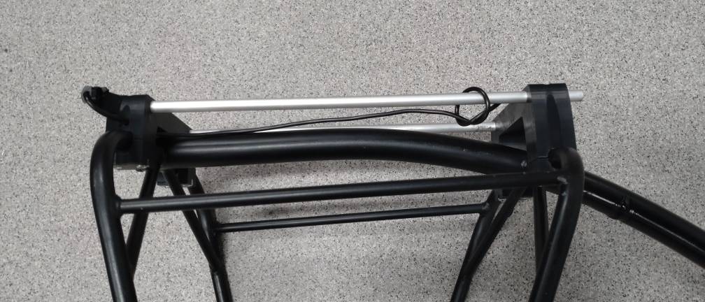

Vähän on pitänyt hahmotella valojen sähköjä. Tänään tilasin stongaan kytkimet:
  • 1 kpl SP3T on-on-on: vilkkukytkin ja äärivalot sivuille (samat kuin vilkuissa käytetään)
  • 2 kpl SPDT on-on: päävirtakytkin +12 VDC ja valitsin etuvalo/edessä oleva äärivalo

Alustava hahmotelma sähkökaaviosta.
Yksi idea vilkkujen toteuttamisesta netistä otetussa kuvassa.

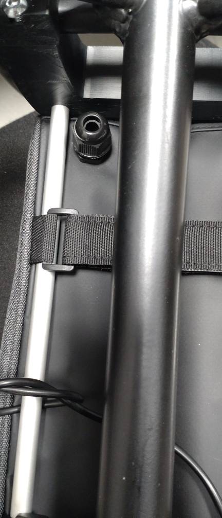

Päädyin vielä kaupalliseen ruiskuvalutuotteeseen kotelon osalta. Tarakkalaukku sai läpiviennin, joka on viime kerrasta opittuna vähän isompi.

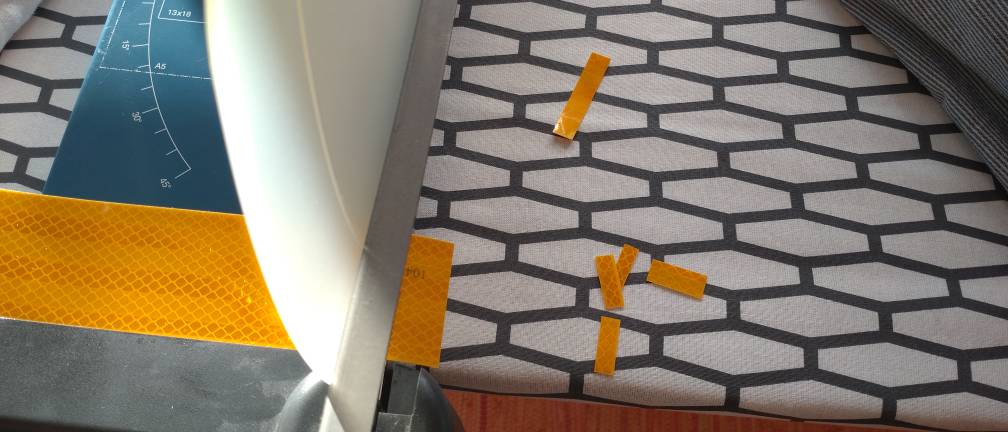

Turvatarratyöpaja.
