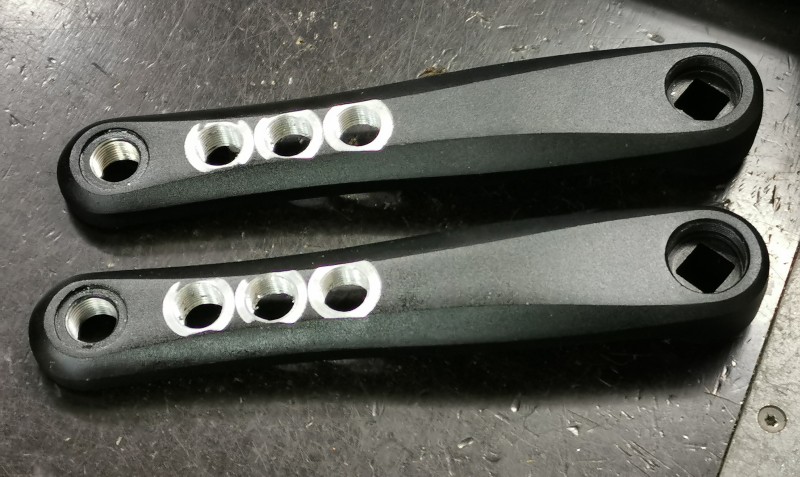

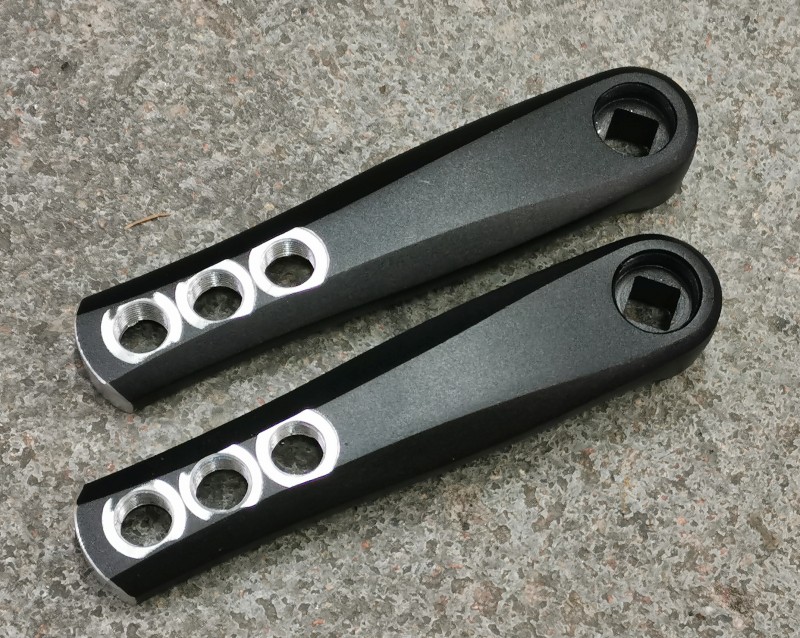

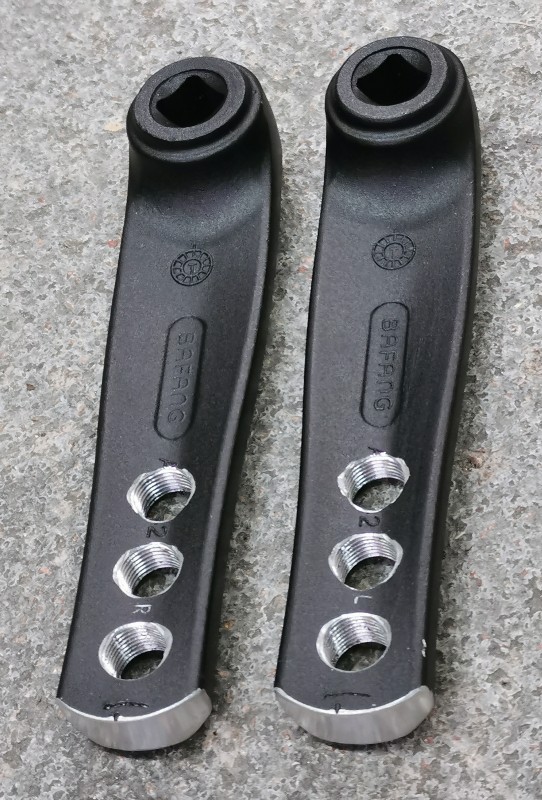

Bafang-kampien sarja jatkuu, tällä kertaa omaan käyttöön eli 4Fattiin.
Aihiot 170-milliset, joihin kokeilumielessä kolmet reiät: 100/120/140 mm.

tm kirjoitti: 07 Touko 2022, 23:03
Eikö tuohon nyt olisi paremmin sopinut 170 mm:n lisäksi 150, 130 ja 110 mm? Silloin olisivat kaikki neljä kierrepaikkaa olleet hyvin framilla ruuvata polkimet mihin tahtoo...
Saisikohan tuollaisia neljän reiän poljinkampia mistään 170 mm:n Truvativ Elita -kampiin?
Viestit: 5244
170-millisille ei ole mitään käyttöä tulevassa sähköavusteisessa nelipyörässäni, joten pätkäisin ne turhana pois. 140 mm on tuttu ja turvallinen Quest-kinneristäni, tällä pystyn polkemaan ilman sähköäkin. Vastaavasti 120 mm on sama kuin sähköpyörä-1CV:ssä. 100 mm edustaa tässä itselle uutta kokeilua.
Truvativ Elita (jos samanlainen kuin tässä viestiketjussa aiemmin kuvatut) soveltuu hyvin lisäreikien tekoon, tosin tuosta 110 millin kohdasta en nyt heti mene ulkomuistista varmaksi sanomaan, niin lyhyitä ei aiemmat ole olleet...

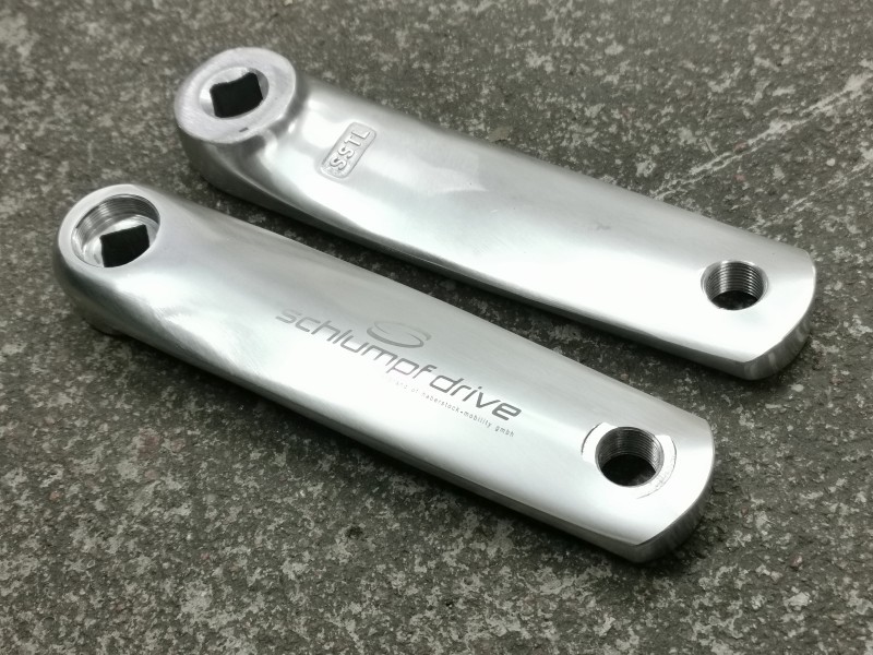

Saukin Schlumpf-kammet lyheni 170 -> 140 mm:
Viestit: 4103
Oliko nelikantti reikä aivan normaalin kokoinen? Ainakin näyttäisi. Ilmeisesti oikeassa kiinnitys ontolla pultilla jonka läpi sitten mekaniikka vaihtamaan vaihdetta vai liikkuuko koko akseli kampineen sivuttain
Viestit: 5244
Ihan normaalikokoinen nelikantti noissa kammissa. Mountain Drive -keskiövaihteessa liikkuva vaihteensiirtomekanismi on keskiöakselin sisällä, eli koko akseli kampineen ei liiku sivuttain.
