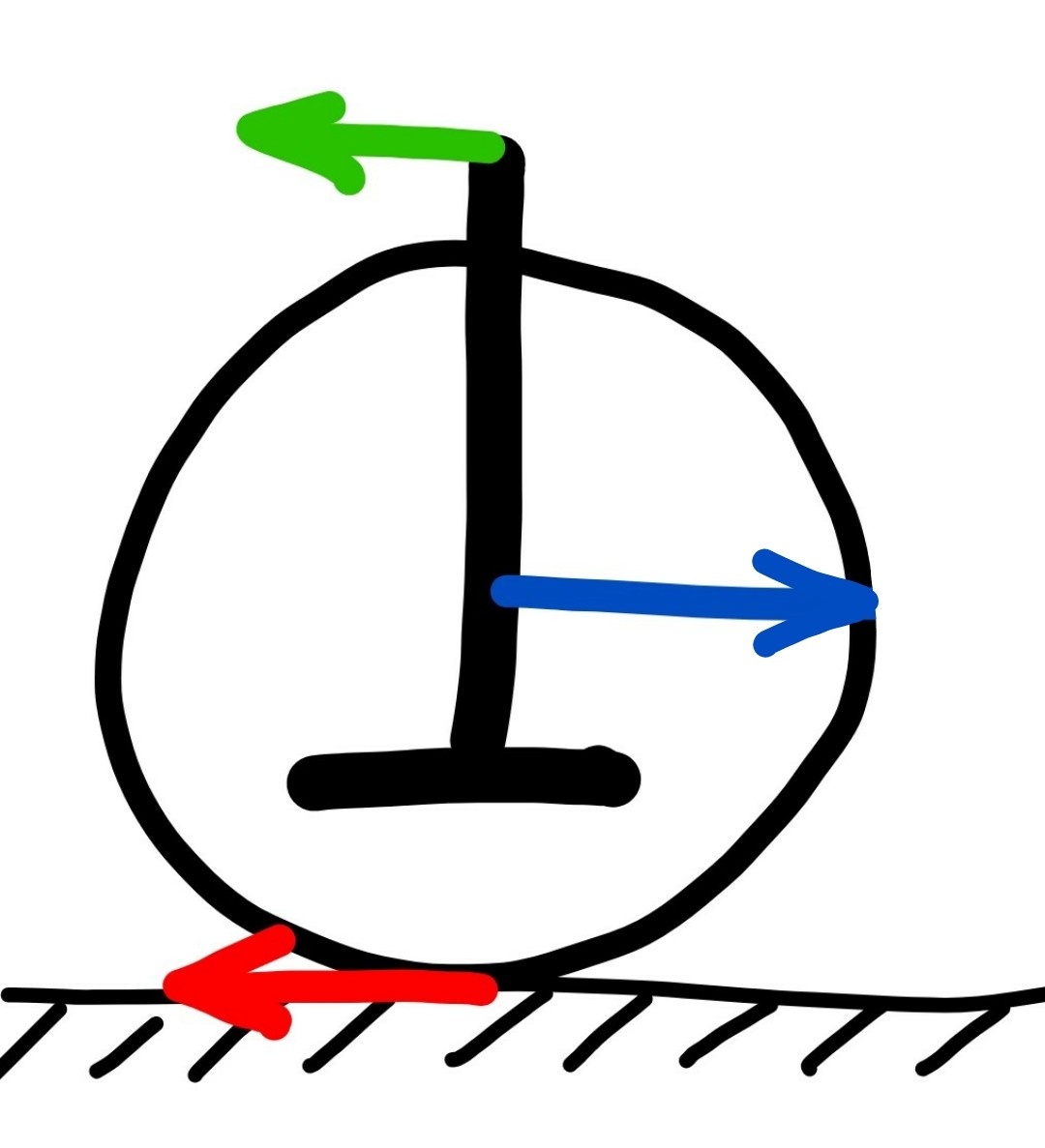

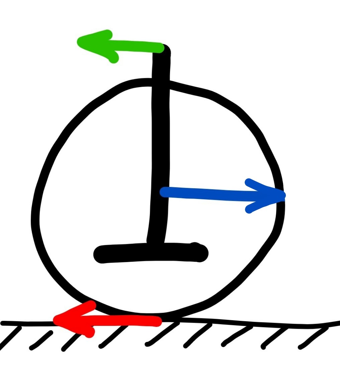

Jos tukivarsi tulisi renkaan ja maan kosketuspisteeseen, momenttia ei syntyisi ollenkaan?
Yritin piirtää tähän lukkojarrutuksen, jotta kiekko ja tukivarret ovat yksinkertaisesti samaa kiinteää kappaletta. Jos painovoiman unohtaa, tähän kappaleeseen kohdistuu kitka maasta ja etutukivarren ja pystytukivarren tukivoimat. Kokonaismomentti on nolla ja kokonaisvoima vasemmalle jarruttaa ajoneuvoa.
Viestit: 14299
Re: 4-pyöräinen Teppoën 1CV
Noin juuri, jos unohdetaan jarrumomentti, eli jarrulaitteen tukimomentti, joka vaikuttaa pistemäisesti navan kohdalla.

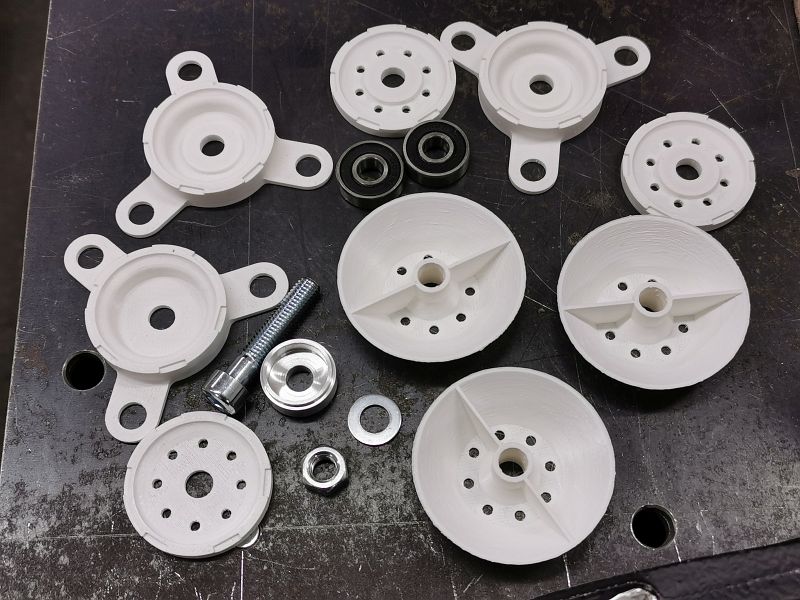

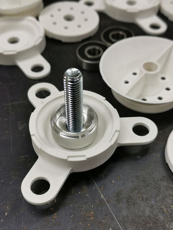

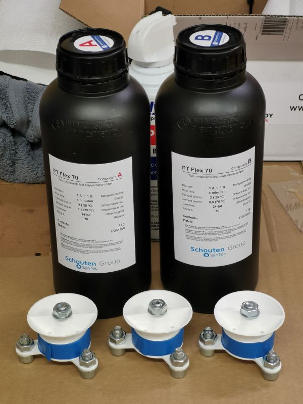

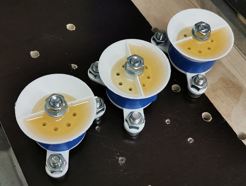

Uusien asioiden testailun saralla uusimpana itsellä polyuretaanin valu. Sekoittamalla kahta nestemäistä komponenttia saadaan huoneenlämmössä syntymään kumin kaltaista joustavaa polyuretaania.
Aineet hankin tuolta:
https://syntecshop.com/en/fast-casting- ... 70-pt-flex

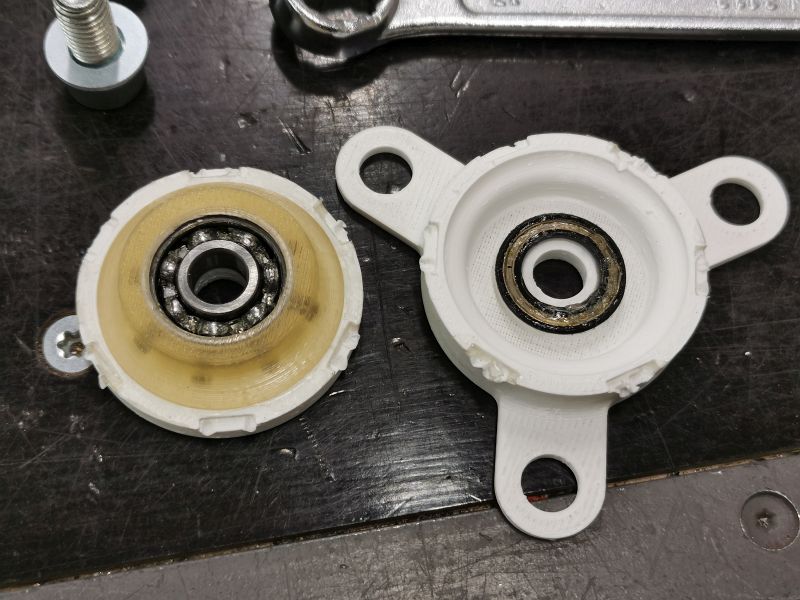

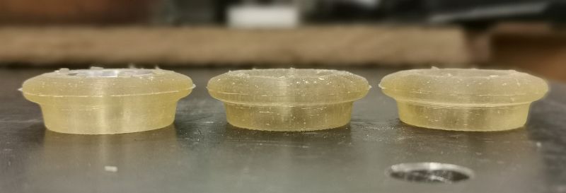

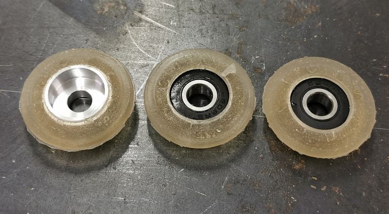

Valoin tänään tuulilasikiekon rullat. Muotit olin tulostellut PLA:sta periaatteella "kertakäyttöiset hajotettavat", eli muotin pinnan jätin suoraan tulostuksen jäljiltä ilman silottelua tai irrotusaineita. No huonosti sellaisesta muotista kappaleet sitten irtosikin, eli muotin hajottamiseksi homma menikin irrotusvaiheessa.
Hyvin PU virtasi pieniinkin kolosiin: muotin ja laakerin väliin sitä pääsi ohut kerros, joka tarrasi laakerin suojalevyyn irrottaen sen muottia poistettaessa. No varovasti ruuvarilla väännellen sen sai vielä ehjänä irti PU:sta.
Ensivaikutelma näiden rullien kohdalla oli se, että saattaa olla liian joustavaa tuo 70 ShA:n PU tähän käyttöön.
Tosin pitää malttaa vielä hetki ennen kokeilua, ilmeisesti useamman päivän ottaa lopullisten materiaaliominaisuuksien saavuttaminen. Sen nopeuttamiseksi jätin rullat lämpöpatterin päälle "kehittymään".

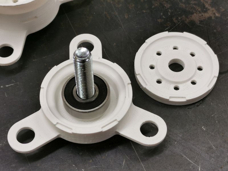

Tuulilasikiekon veto+ohjainrullat vaihdettu polyuretaanisiksi. Äänensävy vähän muuttui aiempaa pehmeämpien rullien ansiosta, muttei tuo vieläkään mikään hiljainen ole. Vähän jänskättää pysyykö kiekko paikoillaan, rullien mitoitus kun muuttui vähän aiemmasta.
Pyörimisnopeus laski vain hitusen (1029 vrs. 1080 rpm, pelkkä reunus ilman kiekkolevyä), joten ei nuo juuri huonommin pyöri eli hukkaa energiaa kuin edelliset rullat.Kuva
