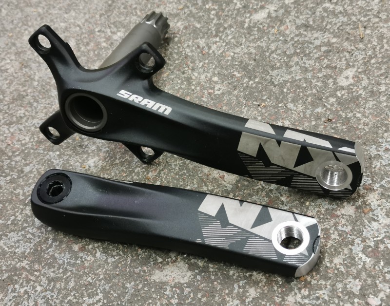

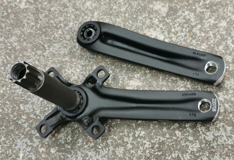

Lähetetty: 30 Syys 2023, 22:54
Kirjoittaja tm
Tuoreempaa kampikalustoa lyhennyksessä: Sram NX 175 -> 152 mm.
Menivät nimimerkin "pkaar" pystäriin.
Iän myötä polvet olivat kuulemma alkaneet vihoitella, ja toiveissa oli saada kevennettyä rasitusta kampia lyhentämällä.
Tällaisen viestin sain ensikokeilun jälkeen:
"Ajoin eilen 60+ km gravel lenkkiä ja kampien pituus on optimaalisen tuntuinen ja polviystävällinen. 175 mm kammet tuntuivat kömpelön pitkiltä kun vaihdettiin pojan kanssa hetkeksi fillareita."
