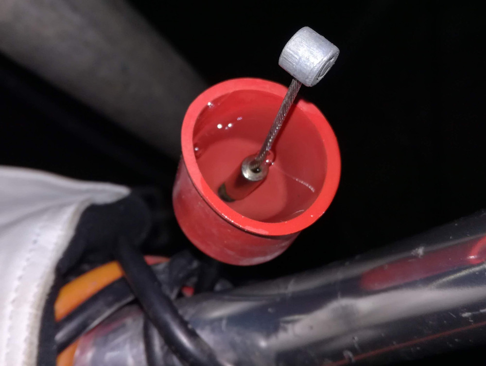

PW kirjoitti: 01 Joulu 2021, 13:46
Vilijami kirjoitti: 01 Joulu 2021, 13:17
PW kirjoitti: 01 Joulu 2021, 11:52
Jarruvaijerit tuppaa olemaan jumissa kun en jaksa niiden kanssa lutrata.
Miksi vaijereissa on kuoret?
Talvipyörään pitäis rakentaa vaan taittopyörät tarpeellisten mutkien kohdalle ja muuten vaijeri ois näkyvillä koko matkan.
Vaihdevaijereita tietyst tarkotin ku vaihteista puhuin. Toki nekin voi olla kuorettomia, kai?
Minä tein onnistuneen kokeilun mehutuppilosta. Puristin nahkapaskapihdeillä tuppilon pohjaan hieman vaihdevaijerin kuorta pienemmän reiän ja pujotin sen vaijerin päälle.
Kuten monet aikuiset tietävät, pieneen reikään saa menemään isonkin esineen, kun sen voitelee hyvin. Käytin taas kerran ihan tavallista nestesaippuaa.
Vaijerin nuppi on tuollainen tynnyrimäinen muoto, joka ei ole omiaan työntymään kumin pyöreään reikään. Vaijeri kun ei anna työntää tuota pyöreä pää edellä. Täytyi siis käyttää poliisikoulun tekniikkaa ja työntää se poikittain pyöreään reikään. Se ei tietenkään onnistu muilta kuin poliiseilta ilman apuvälineitä.
Käytin pujotuspuuhassa vaijerinupin edellä Prestaventtiilin hattua, jolla oli aivan biologisesta mallistaan poimittu muoto, joka oli omiaan työntymään kumin reikään. Tuon hatun perässä meni vaijerin nuppikin helposti läpi korkin pohjan reiästä.
Juottokaukalo onnistui yli odotusten. Se pysyy napakasti vaijerin ympärillä. Ei liu'u pois paikaltaan ja pitää täydellisesti Sinoli merkkistä viinaa, jota tuohon kaukaloon kuvan mukaisesti kaadoin.
Kun korkin veti vaijerin pään lähelle viina pääsi valumaan vaijerikuoren sisälle ja jäätynyt jumi muuttui liukkaasti toimivaksi vaijeriksi. Jopa niin hyvin, että jäätymisen takia jumiutunut takajarrun vaijeri alkoi toimia liukkaammin kuin lyhyt pysty etujarrun vaijeri.
Nyt kun se toimii, en ole vielä tehnyt sunnitelmaani valmiiksi. Tarkoitus on kuoria tuosta vaijerikuoresta muutaman millin matkalta pois tuo muovikuori, jotta viina pääsee teräskierteen välistä valumaan vaijerin sisään. Katsotaan sitten kun tuo seuraavan kerran jumiutuu. :D
Kuvassa ei näy, mutta vaijerin kuoren pää on tuolla aivan pohjalla ja tuo peltinen suojahattu on vain tyhjänä tuossa päällä. Viina pääsee siis virtaamaan vaijerikuoren sisään jo tuolta kupin pohjalta.

Helsinki-mbb:ssä vaihdevaijeri kulkee lähes suoraan ylhäältä alas, mitään notkopaikkoja siinä ei ole,johon voisi vettä jäädä. Auttaakohan viina tuossa pitkään vai valuuko suoraan maahan?
Hieno systeemi, nyt ei tartte ite ruveta miettimään. Ehkä noita kumikorkkeja vielä jossain on vaimon jemmoissa - tuskin huomaa jos yhen pihistän. Tai huomaahan se :mrgreen:

Meillä huollossa annetaan sulaa auki sitten vaijeri pois kuoresta ja paineilmalla kuori tyhjäksi. Ennen vaijerin laittamista laitetaan ketjuöljyä kuoren purskaus kun tippapullon nokka sopii kivasti kuoren päähän ja sitten vanhaa mahdollisuuksien mukaan käyttäen vaijeri takas ja uudelleen kiinni.
