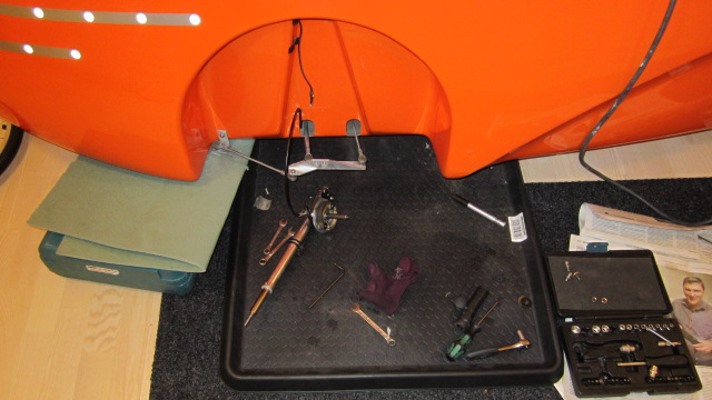

Mangossa vaijerit meni näin.

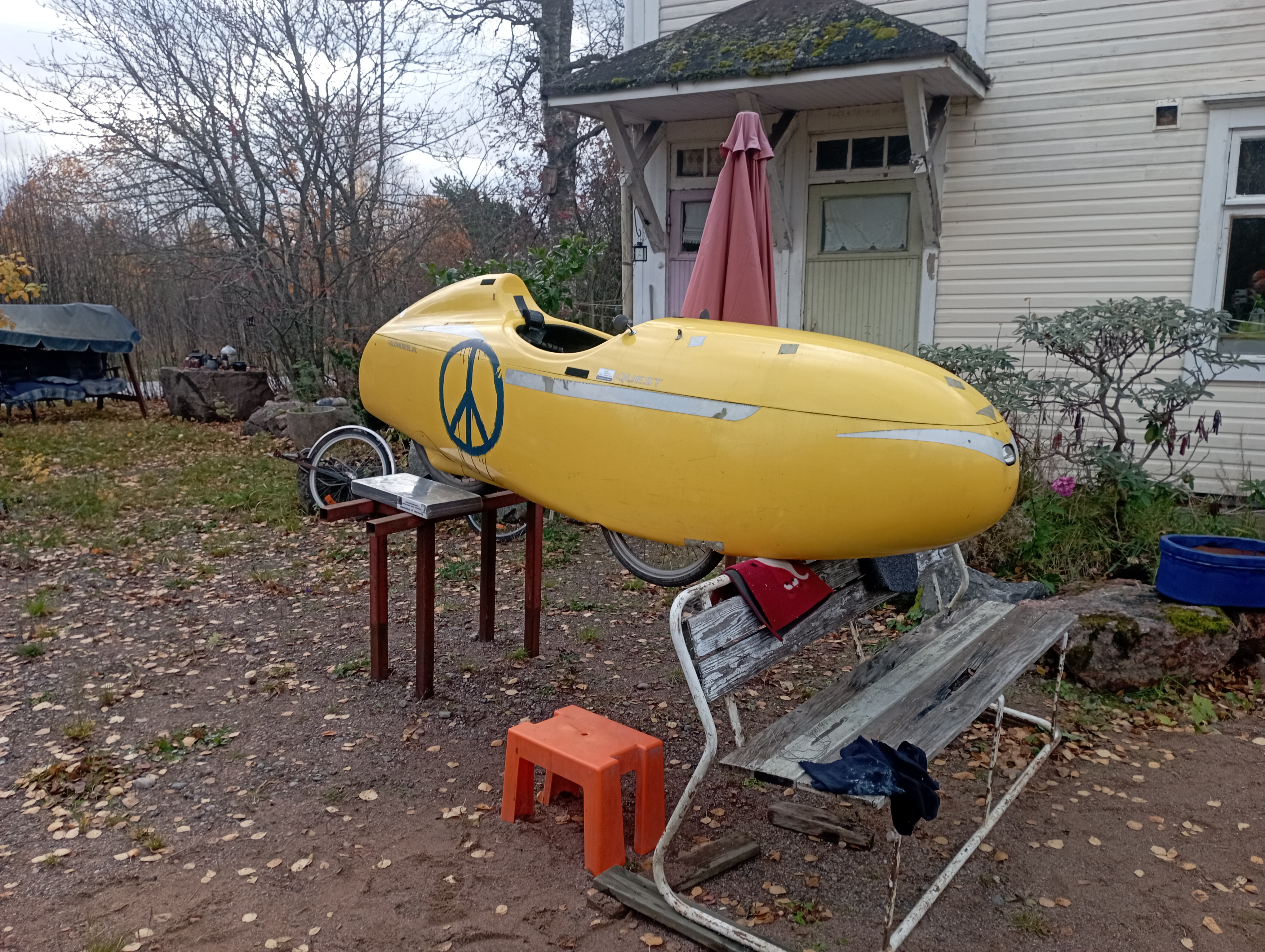

Popup kinnerin huoltopukki
Vasen jarruvaijeri ja kuori vaihdettu - pyörässä pitkästä aikaa kaks jarruu, eikä kumpikaan tunnu jäävän jumiin lyhyen testin perusteella - pakkasia ootellessa.
Nippusiteitä ei toistaseks tarvinnu, eikä uusia reikiä koteloon, toinen vaijeri kulkee iskarin ja kotelon seinän välistäja toisella puolen iskarin ja nopeusmittarianturin piuhan välistä - ehkä pysyvät noin vapaamuotoisesti laitettuna paikoillaan.
