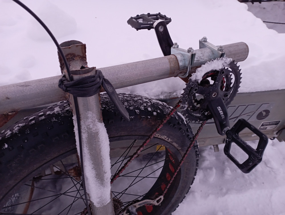

- uudet polkimet
Tänään kulki paremmin, jaksoin jo kolmen kilsan päähän ostamaan polkimet töppösten alle. Kevyemmän kulkemisen syynä puoli baaria (painetta) lisää, ketjuihin öljyä vai eilinen kilsan kova harjoitus
Kotona uudet polkimet paikoilleen ja lyhyt testi - sopivat huopikkaille oivasti ensi tuntumalta. En ottanu niitä missä on metalli tapit liukuesteinä ku aattelin, ett menevät huopikkaasta äkkiä läpi - näissä vaan muoviset kohoumat.
