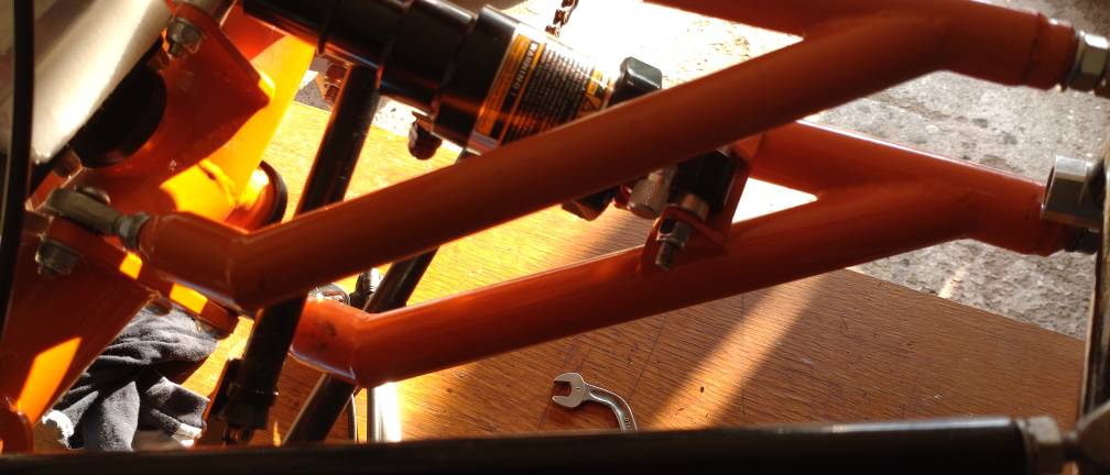

Sain jarrujen kanssa apuvoimaa.
Asennettiin Bengal Ares 7.5 -jarrukahva ja hydraulinen jakaja, jotta saatiin etujarrut samaan kahvaan. Nyt pysähtyy tasaisesti ja tehokkaasti. Jarrusatulat ovat Shimanon MT400.
Etuiskareiden kanssa piti hakea sopivia paineita, jotta pyörä ei ole vinossa. 150 psi kaikkialle muualle, mutta 175 psi asettaa oikean puoleiseen iskariin toiseen päähän. Ilmeisesti epätavallista, että iskarissa on kaksi venttiiliä.
Viimeksi muokannut janx, 22 Kesä 2025, 21:04. Yhteensä muokattu 2 kertaa.
Viestit: 5806
Niin pieni fiksaus, että käännettiin toinen iskari toisin päin, niin saatiin venttiilit parempiin kohtiin verrattuna tukivarsiin.

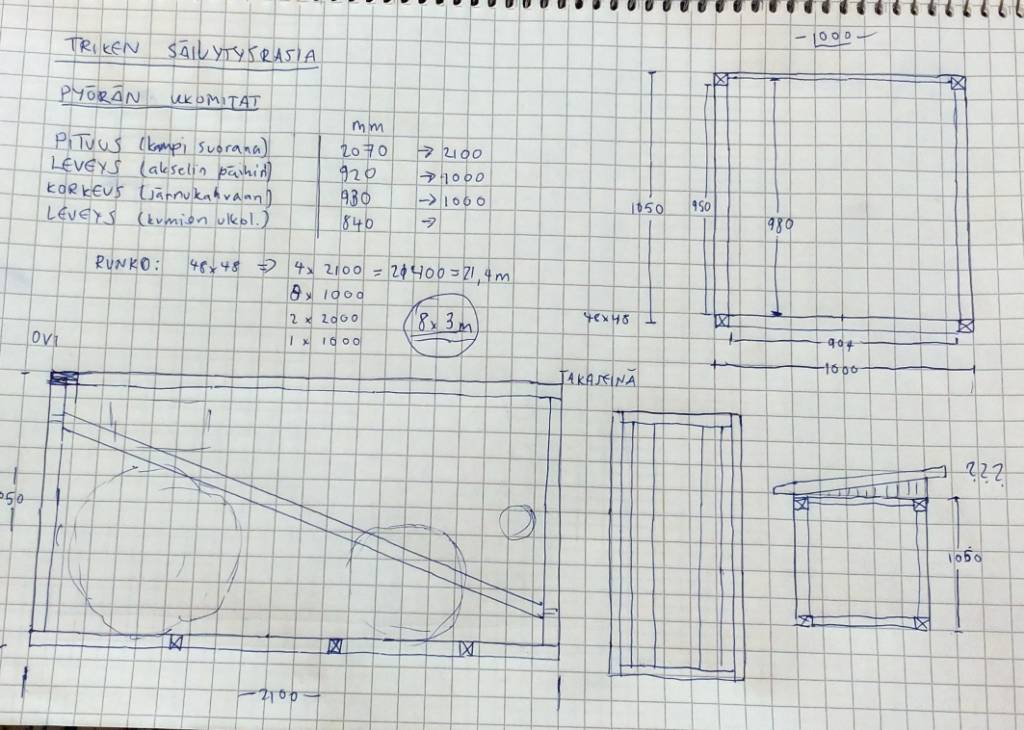

Suunnitelmissa on rakentaa isohko pihalaatikko talliksi tälle pyörälle (2x1x1 m).
Viestit: 5806
Kävin mittailemassa pyörää, mutta tämä tuntuu päättömältä ja kalliiltakin ajatukselta. Kuvasta puuttuu 19x95 mm julkisivupaneli, jota menisi kymmeniä metrejä. Eikä laskelmassa ole vielä kattoa, pohjalevyä, perustuksia, maaleja yms. Katettuna pyörä ei mahdu tuonne ja pidempää koteloa ei pihalle mahdu eikä ilmeisesti saakaan rakentaa (ilman lupaa).
Viestit: 5806
Runkopuut on sirkkelöity automittaan ja kuskattu tänne "sivistykseen". Vielä pitänee vähän suunnittella. Eikös säilytysrasia kannata suunnitella säilöttävän kohteen ympärille suoraan. :mrgreen:
