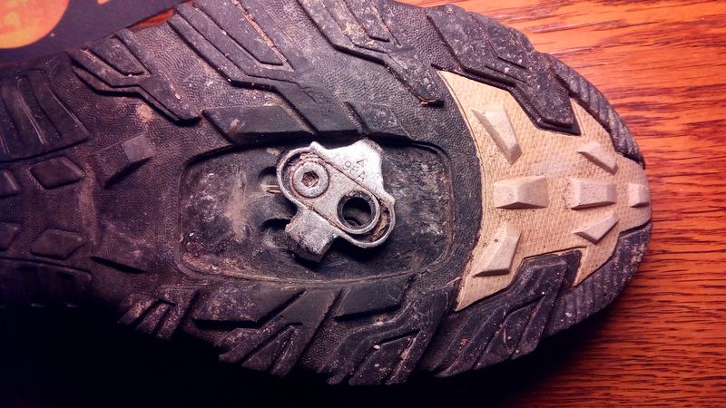

Illalla vielä ihan retkipyörällä liikkeellä, koska ensin harjoitellaan pystyssä ja vasta sitten mennään nojalleen... Lähtiessä oli jotenkin vaikea saada oikeanpuoleista klossia kiinni polkimeen. Hmm? Irrotanpa ja kokeilen uudestaan. Olipas vaikea irrottaa... mikähän? Kokeillaanpa uudestaan. Klossi kiinni. Mikäs nyt? Eihän se irtoa millään - vaikka vääntää jalan 90 asteen kulmaan polkimeen nähden...
No tästä hämmentyneenä unohtui sitten irrottaa vasempikin kenkä: ja kumolleen vasemmalle. Kopsis. Risteävällä kadulla oli juuri kulkemassa ohitse yksi pariskunta. Näkivät, perhana.
Siinä tiellä maatessa uudestaan reuhtomaan oikeaa kenkää irti polkimista. Mutta ei millään. Nauhat auki ja sukkasiltaan ylös. Onneksi en ollut ehtinyt kuin 150 m päähän kotoa, joten sukkasillaan sulamislammikkoja kiertäen kotiin.
Tarkastamaan: väkisin ylivääntämällä kengän sai irti polkimesta, jolloin syykin paljastui: klossin toinen kiinnitysruuvi irronnut, jolloin klossi pääsee kiertymään sen yhden ruuvin varassa. Eipä ihmekään, ettei saanut kenkää irti...
Oppia: tarkasta klossien kiinnitys ennen kuin vedät kengät jalkaan. Tämäkin hämminki oli siis ihan omaa vikaa. Näin se oli sitten lopuksi:
Ja vielä: nuo on kai koneruuveja? Mistähän niitä saisi? Motonet? S-Rauta? Pyöräliike?

On myös ihan pulttivärkkeihin erikoistuneita liikkeitä. Sieltä ainakin löytyy ja sellasesta lähtisin ite kyselemään.
Pyöräliikkeessä tietty on kans, mutta hinta on potenssiin X.

Pistä seuraaviin ruuveihin kiereliimaa.

Hahaa! Yksi lisäsyy vältellä klosseja - "another failure point". :lol:
Muistan kun joku joskus väitti, ettei klosseista ole koskaan ikinä mitään ongelmia, kun minä epäilin juuri tätäkin mahdollisuutta. Itse olen aina pelännyt klossireiän reunan pettämistä (Iso massa isot väännöt).

Bilteman kengissä piti nuo ruuvit eka kesänä kiristää. Vaikka ne vetää uutena kireälle niin kaippa väliin jäävät kerrokset sen verran painuu käytössä että ovat löysällä jonkun ajan kuluttua. Sen koommin ei ole tarvinnut koskea.

ajarmala kirjoitti:
M5 kierre ja uppokanta.

Jees. Vein malliruuvin Baltic Bolt Finlandiin: M5, uppokanta, kuusiokolo ja 11 mm pitkä. Heillä oli 10 mm ja 12 mm pitkiä, joten otin sitten varmuuden vuoksi molempia. Hinta 6 c per kappale. Pistin sitten reteesti uusiksi Bilteman kenkien kaikki neljä ruuvia. Teki 24 c. Ja vielä jäi 24 sentillä niitä 10 mm mittaisia... Oli kiva ettei ollut mitään 10 euron pientoimituslisää...
