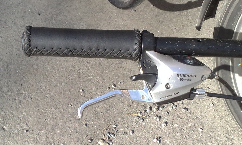

Paikallisesta Rikmanin pyöräkorjaamosta ostin aitonahkaiset kädensijat SH11:een. Ovat tosimukavan tuntuiset. Maksoivat tosin 5 kertaa enemmän kuin tavalliset muoviset eli 26 €.

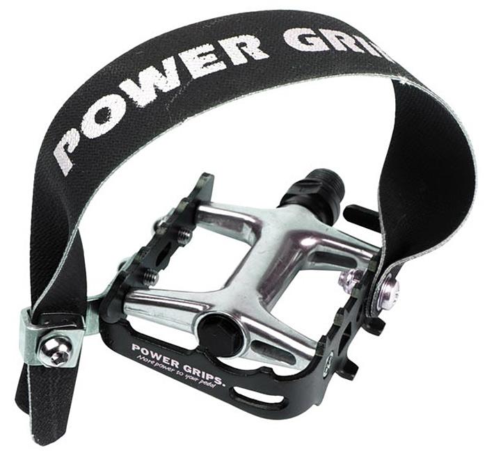

Onkos kokemuksia tällaisista Power Grip polkimista tai muista hyvistä kätevästi toteutettavissa olevista remmi / lukkopolkimista?
Viestit: 4141
Re: kengät, lukot ja polkimet
Mä tein tollaiset aikoinaan trikeen ja käytin niitä ihan onnistuneesti kunnes menin hankkimaan pyöräilykengät kun polkimissa oli valmiiksi SPD lukot tarjolla. Käytin ekoihin jotka virittelin nailon vyötä joka oli helppo käsitellä, toisen version jota en koskaan saanu valmiiksi aloitin tekee vanhasta turvavyöstä ja sen työstäminen olikin hankalampaa. Erityisesti reiättäminen oli vaikeeta.
