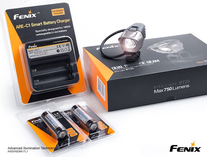

Tämän keskustelun aktivoitumisesta innostuneena päätin itsekin päivittää pyörän ajovalon. Viime talven ajelin LedLenser P5R pyörän keulalla. Siinä oli ihan riittävä valoteho (210 lm) mutta akku ei kestänyt kovin kauaa, eikä valokuvio oikein ollut hyvä pyöräilyyn. Yritin sitten etsiskellä valoja, joissa olisi valmiiksi kaukosäädin, että pystyisi ohjaustangosta kytkemään valon päälle ja pois ja pystyisi säätämään tehoa. Sellaisia ei vaan valitettavasti oikein tunnu löytyvän.
Päätin sitten tilata tällaisen paketin:
http://www.fenixvalaisimet.fi/pyoravala ... rs_paketti
(Ostin näköjään viimeisen, kun nyt näyttää varastosaldo nollaa)
Vaikuttaa asialliselta ja tehokkaalta valolta ja normi teholla (300 lm) pitäisi akun kestää 6h. Ainut miinus tällä hetkellä tosiaan se, että ei ole kaukosäätöä. Pitää ootella pimeitä kelejä, ennen kun voi kunnolla testata.

Saukki kirjoitti:
Taitaa olla kaikkien akkulamppujen ongelma, varsinkin jos akkua säilytetään ulkona pakkasessa :roll:
Tässä Fenixissä ilmeisesti akut on eri paketissa, joten se kulkeutuu takin mukana sisälle vaikka lamppu jää kiinni pyörään?
Viestit: 1273
Re: Pyörän valoista
P5R kesti täydellä teholla hyvissäkin olosuhteissa vain vähän toista tuntia.
Fenixissä on tosiaan erillinen akkupaketti jossa 2x 18650 Li-Ion kennoja. Sekään ei kestä täydellä teholla, kuin puolitoista tuntia, mutta tässä onkin normaaliteho parempi, mitä P5R:n täysi teho.
