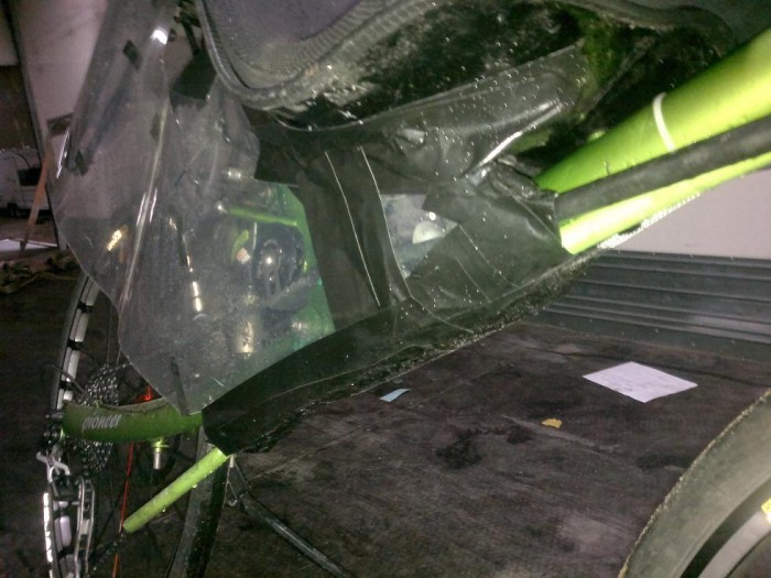

tavasti kirjoitti:
Lepattaakos nuo muovikalvot ajaessa? Ja onko mielikuva, että niistä on apua?
Pvc-kalvot ei lepata ajaessa, ne on pääosin nippusiteellä kiinni tarakassa ja yläreuna on vahvasti teipattu penkkiin ja poksiin, ajansaatossa tuuli on painanut ne vähän aalloille eli kiinnitys ei ole ollut täysin kireä ja esim. pullotelineistä johtuen täysin suoraksi ei saakkaan, mutta tuo on jäykkähköä materiaalia ja ei lepata, jäykkäperäiseen kiinnittäminen olisi helpompaa ja kavoista saisi peittävämmät. Hyötyä on, kokeiluversio mansikkamaamuoveilla parannus testiajossa oli keskinopeuden osalta 2,4% (huonommissa olosuhteissa) http://www.nojapyorafoorumi.fi/viewtopi ... =90#p23360 nyt kiinniolevat kalvot on peittävämmät ja tässä viimeisessä virityksessä teippasin penkin alta ylimääräiset reiät katteesta umpeen jotta ilman saisi kivemmin kulkemaan. Nyt kun tuo perä on iskarimuutoksessa vähän noussut niin uudet peittävämmät kalvot pitäisi tehdä, onneksi sitä tuli ostettu 4 neliötä kerralla. Mutta väitän, että näistä hyöty on isompi kuin tuo 2,4% ja mitä kovempaa mennään sen enemmän niistä on hyötyä.

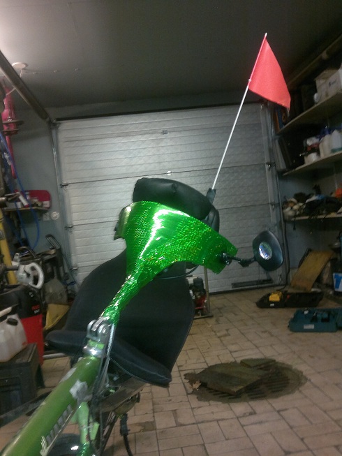

Nelosversion tein etukatteesta ennen viidettä :)
kate 4.0.jpg (106.81 KiB) Katsottu 4623 kertaa
Ensin yritin tehdä katetta yhdestä kivan vihreästä muovisaavista mutta sen muovilaatu oli niin jäykkä/mureneva ettei tullut hommasta mitään. Sitten löysin tallin nurkasta palasen vanhaa jumppapatjaa, siitä leikkelin katteen. Sen verran tuo oli ankean näköinen, että vetelin päälle suikaleita "bling bling -teipistä" ja näkyvyyttä lisäsin heijastinnauhalla, se on Biltemassa myytävää moottoripyörien vanneteippiä. On se kivan näköinen kun katsoo tarpeeksi kaukaa :P mutta nyt saa nyrkit tuulensuojaan. Yläpään kiinnitys tuli ohjaustangon päihin peilikiinnikkeillä.
Joo, vitosversio tulee sitten kun löytyy jäykenmpi makuualusta mitä voi leikellä. Tämä oli sen verran lepsua kamaa, että laitoin sisäpuolelle yläreunaan muovisuikaleen jäykisteeksi. Samalla pitää jostain askartelukaupasta etsiä jotain kivan väristä kontaktimuovia päällysteeksi.
