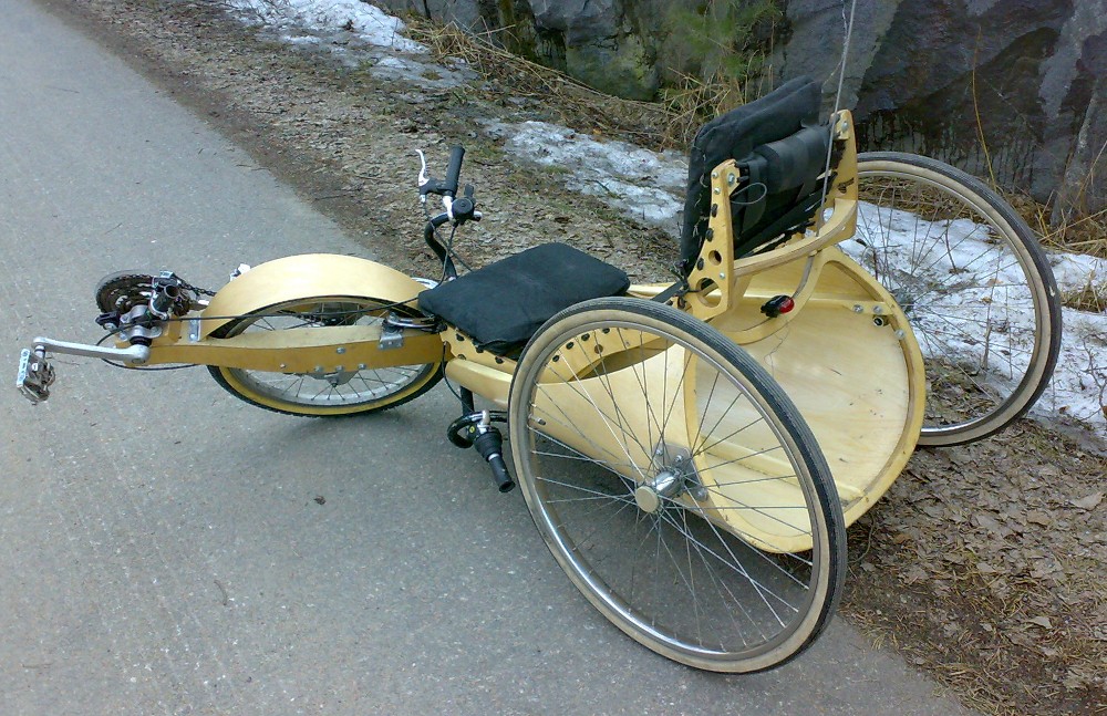

Kyllähän olen tehnytkin Python-trike-tavara-pyörän SH6:
Mukavahan sillä on pihassa pyöriskellä, mutta pitemmillä matkoilla kidutuspenkki!

Mikä tuosta SH6:sta tekee huonon ajettavan, vai tottumattomuus jalkaohjaukseen? Olet ennenkin sanonut että ei miellytä, mutta en nyt äkiseltään löytänyt tarkempaa analyysia mistään. Ihan mielenkiinnosta kyselen.
Joskus kun aloin nojakin tekemistä suunnittelemaan, kävi tuollainen python trike tai hipparion-tyylinenkin mielessä, mutta arvelutti silloin monimutkaisen tuntuinen rakenne ja varoittelut ohjausgeometrian herkkyydestä muiden konstruktioiden pariin. Joten päädyin tekemään tadpolen =D

Minä sanoisin, että sekä tottumattomuus jalkaohjaukseen, että puurakenteisuudesta johtuva liika joustavuus. Puurakenteesta on vaikea saada riittävän jäykkää verrattuna teräsputkirakenteisiin pythoneihin tai alumiinirakenteiseen Hipparioniin.
Näin minäkin asian ilmaisisin. Jos rakenne on väärällä tavalla joustava vaatii pyörä jatkuvaa ohjaamista ja jaloilla tämä on käsiohjausta rasittavampaa, kunnes kroppa tottuu jalkaohjaukseen eikä ohjauskomennot enää tulee päästä asti.
Itse ajelin pari talvea ja satunnaisia kesäajoja tuolla yo. trikellä(yhteensä 2-3tkm). Pohjilla oli pitkä ajo kokemus kaksipyöräisestä pythonista, joten ohjaus oli hyvinkin luontevaa. Väitän edelleen parhaaksi talvi trikeksi, isot pyörät ja paino vetävällä pyörällä ovat suurimmat edut esim. tadpoleen verrattaessa.
Re: SH19
Olen samaa mieltä Jorin ja Jukan kanssa, että harjoittelun avulla kroppa tottuisi jalkaohjaukseen. Jos minulla olisi vain tuo SH6 eli Komsa, joutuisin pakostakin totuttautumaan siihen, mutta, kun omistaa mukavampia ja nopeampia ajokkeja, ei millään malta ruveta siihen hommaan.
Siinäkin olen samaa mieltä, että puurunkoisesta tahtoo tulla liian joustava ja tekee sen vuoksi ajamisesta rasittavamman. Kun esim. lastasin SH5:n
runko jousti niin paljon, että ajamisesta ei tahtonut tulla mitään. Juuri tuon jouston vuoksi siirryin metallirunkoisiin.
