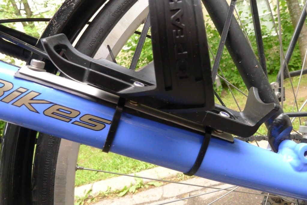

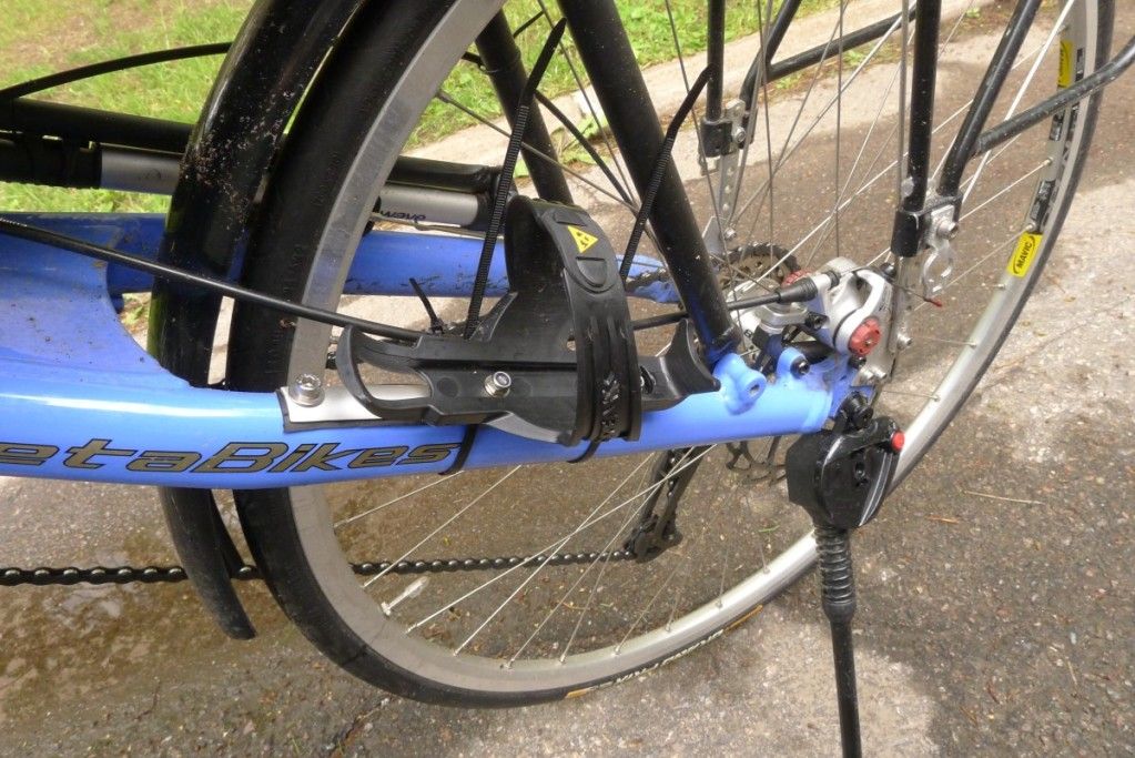

Tässä on kuvat siitä pullotelineenkiinnikkeestä jonka tein.
Pistin pari prikkaa ja mutterin telineen ja palan väliin lähinnä siks ettei ollu riittävän lyhyitä ruuveja tarjolla sillä hetkellä ja samalla sinne jäi sopiva rako nippusiteille.
