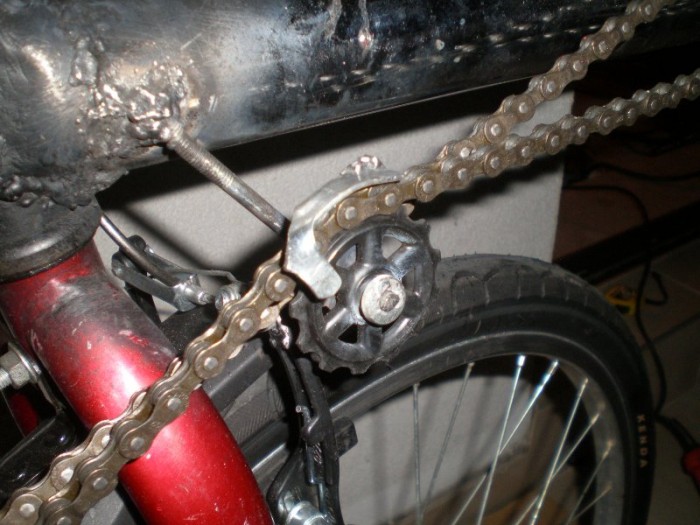

Pää pystyyn Joonas. Mukavan näköinen ajoasento. Laita ketjun vetopuolelle suojaputki, niin ei hankaa pompuissa istuinta rikki. Kuorma-auton jarruputkena käytettävää PA putkea ovat kehuneet. Lämmittämällä oikaistaan kiepillä myytävä paineilmaputki suoraksi. irakas käyttänyt tuota putkea ja oikonut lämmittämällä. Itse olen vain tehnyt samasta materiaalista kierreletkuja lämmittämällä, mutta arvelisin, että kun laittaa katosta roikkumaan painon putken varaan ja lämmittää kuumailmapuhaltimella varovasti niin, että putki venyy suoraksi. Sakari varmaan kertoo tarkemmin.
Joo, olen käyttänyt PA putkea monissa nojakeissa hyvällä menestyksellä. Jos putki ei ole kovin paljon kaarella, käy sen oikominen pelkin käsin taivuttamalla putkea reilusti vastakkaiseen suuntaan ja pitämällä sitä hetken noin taivutettuna. Putkea voi oikaista myös lämmittämällä kuumailmapuhaltimella pitämällä sitä suorana jäähtymisen ajan. Putken päät kannattaa tehdä torvimaiseksi hyvin lämmittämällä ja työntämällä joku kartion muotoinen esine putkeen jäähtymisen ajaksi.

Nonnis.. tuli viriteltyä taakse 2,125" kameli ja eteen 1,5" kendo. Virittelin vakio rakennusmateriaaliksi muodostuneen ilmastointiteipin voimalla selkänojan alle testijouseksi nelinkertaisen makuualustapaakun. Lisäksi laitoin tuplamakuualustan penkin päälle.
Ketjuputkeksi oli helpointa hankkia normi vesiputkea. Sellaista taivuteltavaa, jossa on alumiini kahden muovikerroksen välissä. Tuntuu olevan luistavaa, eikä ketju kuitenkaan ohjaudu putkella kuin ihan vähän muutamalla isoimmalla takarattaalla, kun edessä on iso. Lähinnä siis penkin ja reiden suojaksi siis piti laittaa.

Käteen jäi paluumatkalla rissapyörä. Ketjun hyppäämisen estämiseksi vääntelemäni kaaren muotoinen läpyskä ei toiminut ja ketju hyppi läpyskän ja rattaan väliin ja lopulta ketju tippui kokonaan ja laitoin rattaan taskuun. Harmillinen rissa. Vetopuolen ketju menee alimmillaan paluupuolen alapuolelle ja on muutenkin ahdas paikka. Jotain siihen pitää virittää.

Mietin myös tuon putken käyttöä rissan sijaan, mutta tein siihen nyt tollasen metallisen lipan. Prosessissa suli/paloi isompi hammaspyörä, joten paikalla nyt pienempi. Hitsi tuntuu aina kasautuvan sauman reunoille. Vetopuoli varmasti kilisee tohon lippaan mutta ei pitäs olla vetopuolen ketjulinjassa.
Katotaan kuin käy.
