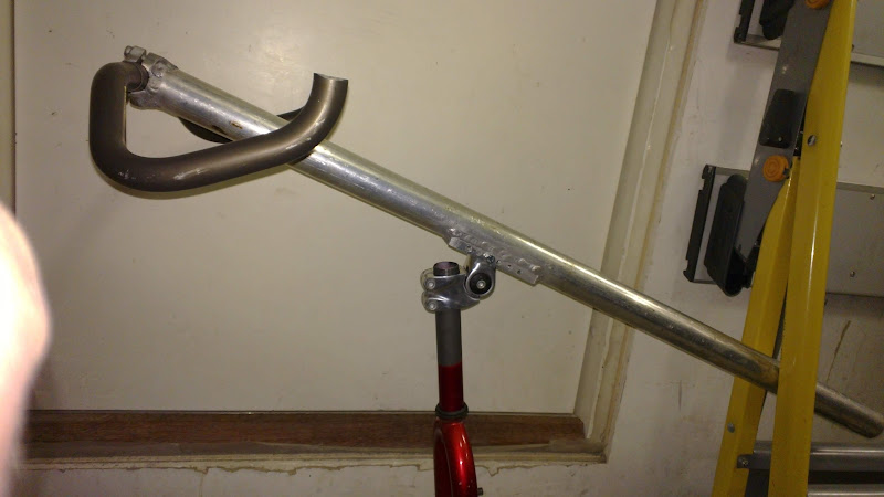

Tänään sain stemmin duunattua hyvälle mallille:
Kyseessä on Bilteman 1-1/8" clam-on stemmi josta on tangon klemmari katkaistu irti ja hitsattu teleskooppipuomin päähän. Stemmi on oikaistu ja päästään pyöristetty ja siihen on porattu kolme kiinnitysreikää jotta säätövaraa löytyy, sen kulmakin on muutettavissa.
Puomiin tein kolon johon upotin 5mm:n alumiinilevystä tehdyn kehikon johon porasin hitsauksen jälkeen säätöreiät.
Tuli aika hyvä, seuraavaksi ketjuhaarukan viimeistely tilattua etuhaarukkaa ja Fauber-adapteria odotellessa.

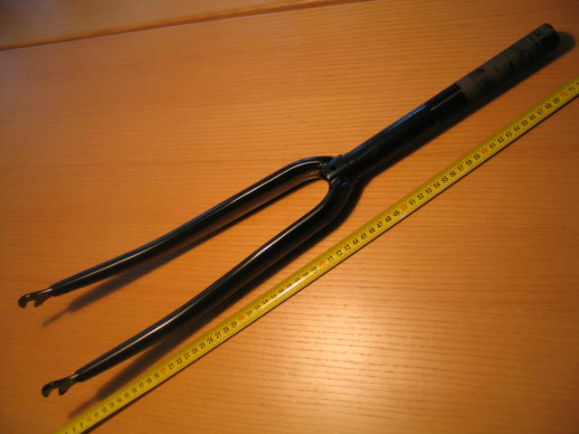

Ja samaan tilaukseen lähti teräksinen 1-1/8" kierteellinen teräshaarukka:
Tämä sitten levitetään kierretangolla ja dropouttien oikaisun jälkeen sitten etukolmiota tekemään.
On muuten ihan asiallinen etuhaarukka. Ei ihan yhtä kevyt kuin Metan hiilikuituinen mutta aerodynaamisesti muotoiltu ja vakuuttavan oloinen. Tästä tulee hyvä kunhan levittää, oikaisee dropoutit ja sitten voikin keskittyä etukolmion tekoon.

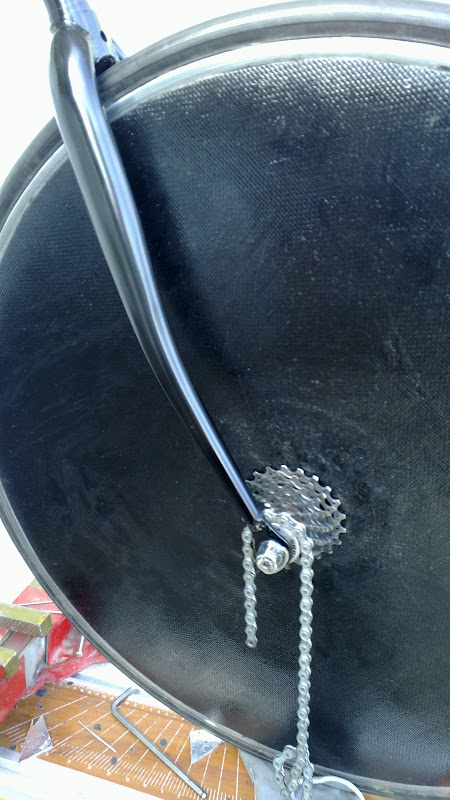

Noh, haarukka on nyt modattu takapyörälle, venytin jalkoja ja taitoin dropout:t niin että väli on 132.5mm joten sekä maantie että levyjarrulliset pyörät sopivat:
KuvaKuva
Tuossa on 130mm:n napa ja 11-21 9-vaihteinen pakka. Ketju sopii ja 21.5mm:n tuubirengas myös hyvin. Mutta 28mm:n gummilla oleva talviratas ei sitten enää kovin hyvin sovikaan... ja ei haittaa. Jarrutkin sopii hyvin ja säätövaroja löytyy.

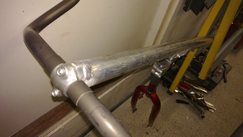

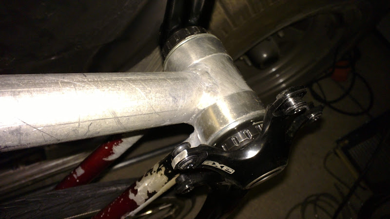

Kun nyt etuhaarukka on kondiksessa ja värkki omilla pyörillään niin on hyvä jatkaa puomin ja keskiön kanssa. Nyt on sitten Fauber-sovittimella kiristettävä keskiö rakennettu:
Olihan homma kun ei ollut edes sopivaa putkea. Pyöräytin 3mm:n alumiinilevyn suikaleet sylinteriksi ja hitsasin sauman. Keskelle tuli 1.5mm pienemmällä sisähalkaisijalla ja siihen hitsasin puomin kiinni. Reunoille tulee ketjuhaarukan putket joille tein yhden sylinterin, hitsasin toisen putken kiinni ja katkaisin oikeaan leveyteen. Lopuksi hitsasin toisen putken ja katkaisin jälleen sopivaan leveyteen.
Vähän ovat vielä tiukat mutta pitää ensin tehdä ketjuhaarukka kokonaan loppuun ennen kuin kannattaa alkaa hifistelemään. Pistin keskiön kasaan mutta etulehdet pitää laittaa paikalleen että ketjulinja selviää ja tulee kerralla hyvä.
EIpä paljoa ole enää jäljellä... ketjuhaarukka ja etuvaihtaja paikalleen. Tässä vielä Metan edessä:
Puomiin pitää tehdä esikuvansa mukainen mutka alas ennen keskiötä. Tulee tanko liian ylös ja näyttäis että etuvaihtajalle tulee tiukemmat paikat muuten.
