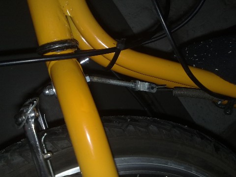

Cruzbike-tyyppi tahtoo olla melkein raivostuttava käsiteltävä pysäköitäessä. Etupää pakkaa kääntymään poikittaen ja vaikka on jalkatuki pyörä helposti kaatuu. Laitoin siihen perinteisen jousen etuosan pitämiseksi kurissa:
11122012 SH20.2.jpg (41.44 KiB) Katsottu 3854 kertaa
Käsiteltävyys parani paljon.
Jep. Kun pysähdyt johonkin ja irroitat kädet tangosta niin koko keula alkaa vaappua mihin on kallellaan. Lähes mahdoton pysäköidä vaikkapa nojaamaan bussipysäkin tolppaan.
Vaatii tarkkaa asettelua... ja silti tuppaa kaatumaan joten yleensä pysähtyessä heitän vaan penkkaan kylelleen.

Hyvä Sakari!
Vanha konsti on parempi kuin ...
Tuollaisen jousen tarvitsisi melkein kaikkiin pyöriin, joihin on kiinnitetty jotain vähänkään painavampaa etuhaarukan etupuolelle. Tavallinen pystypyörän etukorikin tahtoo olla liian painava, että pyörä seisoisi asiallisesti jalalla, puhumattakaan, että koriin laittaisi tavaraa. Mitähän varten nämä hienot oikaisujouset katosivat pyöristä 60-luvulla. Niitä tarvittaisiin taas.

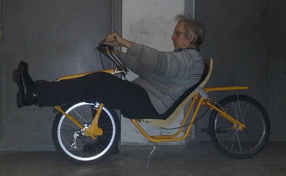

Kun PW epäili, että kädet eivät yllä ohjaustankoon, otin kuvan:
12122012 SH20.jpg (51.28 KiB) Katsottu 3788 kertaa
Taidan olla normaalia lyhytselkäisempi ja pitkäkätisempi.
Tiedä siitä. Mutta ajoasento näyttää nyt siltä että käsillä pystyt komentamaan ohjausta paljon paremmin. Ja tarvittaessa vastustamaan/rytmittämään vastaliikettä polkemisen aikana.

Enhän mie nyt sentään epäilly :) kun kerta kerroit sillä ajanees mut kummasti selventää kun on kuski mukana.
Siulla on penkki niin paljon pystymmässä ja korkeemmalla ku miun pyörässä ett toimii.
