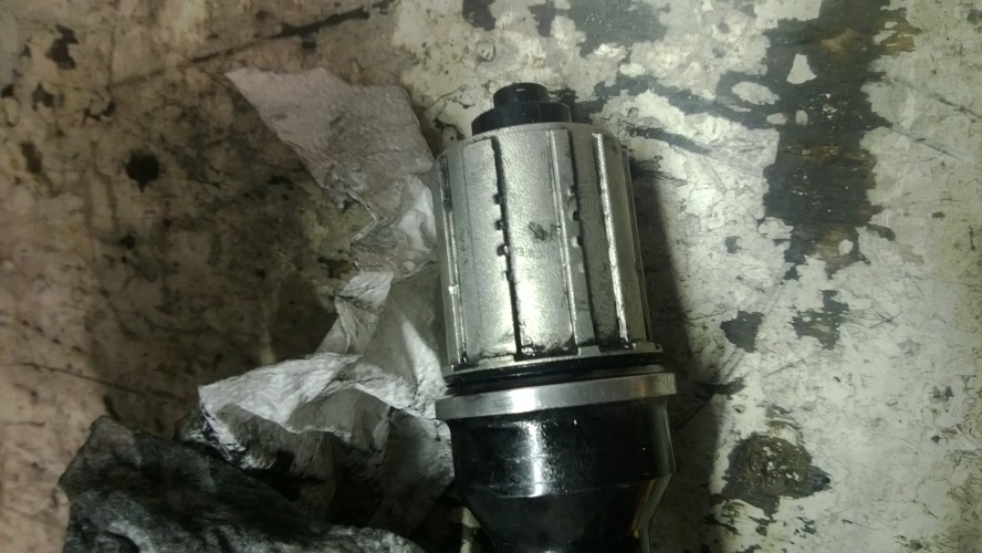

Minulla samoja kokemuksia Marathon Winteristä (kumin omat nastat tulee päällyskumin läpi) .

Tiedä sitten onko mulla paljon voimaa vai vapaaratas pehmeää tekoa kun siihen oli ilmestynut pikku lovet, pakka oli kyllä tukevasti kiinni.

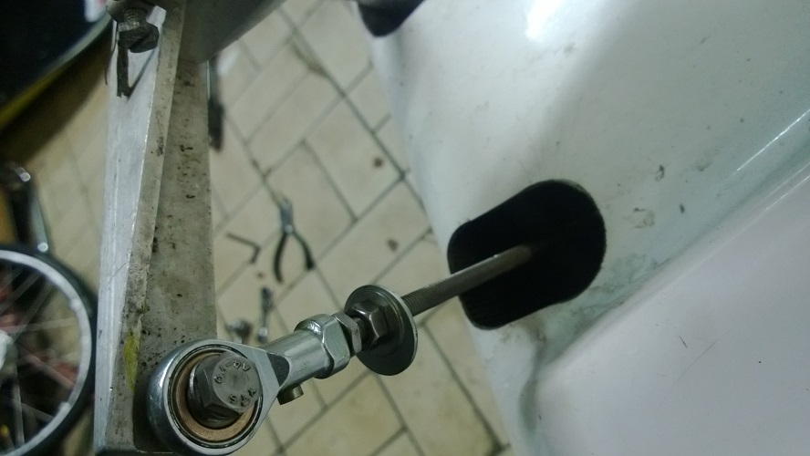

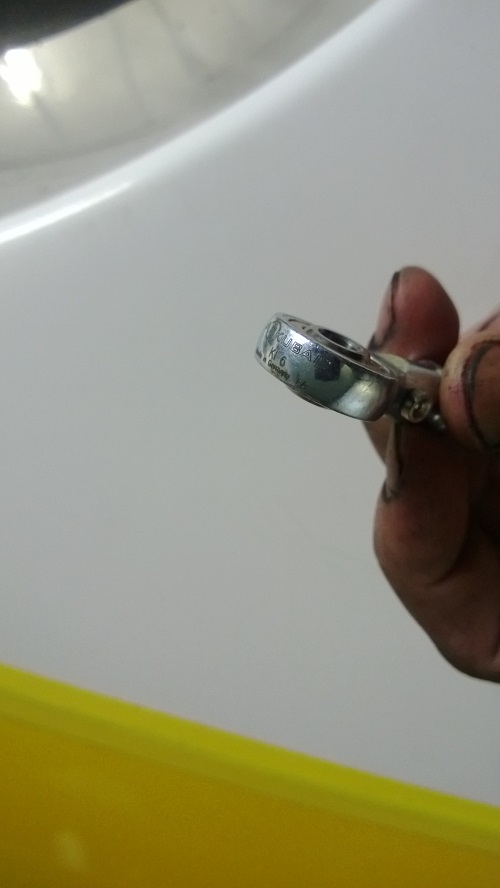

Härveli saa myös uudet nivelet ohjaukseen. Tein reiän pohjaan samoin kuin parissa muussakin Mangossa on mutta sisemmät nivelet ei halunneet lähteä irti niin annoin paskan olla, ei ne tuntuneet vielä väjältä. Ulommat tulee kuvan mukaiset. Merkki on Askubal ja siinä lukee Made in Germany niin sellainen unelma mulla on, että noi kestäisi. Hintaa jäi 12,5€ kpl veroineen kun veroton lähtö oli 19€. Kynäruiskussa ei vaan riitä powerit työntämään nippan läpi rasvaa, (tai toimi se ekan nipan verran) eli huolto on siiten käytännössä niin, että nivel käytetään irti ja se rasvataan päästä.

Mulla on ollut noita samoja ongelmia joidenkin kasettien kansa. Leikkaavat juuri tollain lovet . Jotkut kasetit ovat välykseltään niin suuria että pääsevät liikahtaan ja tekeen tuollasta alkavaa tuhoa. Siksi olen laittanut Shimanot aina oman valmistajan kasettirunkoon ja Srammit omaan . Jostain syystä niissä on joskus liian suuria välyksiä . Varsinkin kun laittaa Kiinan Shimanoo ,johonkin muuhun. Taivanin ovat paljon paremmin sovitettuja. Taitaa tuo laatu kulkee tässä pitkälti samaamatkaa. 8)

Edellinen pakka oli alkuperäinen, en tullut katsoneeksi kenen se on, enkä vapaaratastakaan... No pitää laittaa ostoslistaan ja opetella vaihto, netistä varmaan tähänkin löytää ohjeet :)
Uusi pakka on Shimanolta, jossain saksankaupassa oli xt-tasoinen talvitarjouksessa, jännä nähdä miten kestää kilometrejä, jos 20 tkm menisi niin se olisi kaksi hyvin sujunutta ajokautta :)

Viimekesänä uusin muutaman nivelen kuvan kaltaisiin jotka ostin Etrasta ja ne oli jo umpi ruosteessa, käyttöikä ei liene järin pitkä, jos ne pari vuotta olisi kiinni niin pois saaminen saattaisi olla kesken reissun ikävää kun jo nyt kiinnitysmutteri oli melkein jumissa :)

Viime kesänä ideoitiin Nokialla stopparia miten renkaan liika kääntyminen estettäisiin ja kuvassa on Jorin idea. Nyt ehkä sisäreunat säilyy ehjänä ja turvallisemmin mielin voi antaa ihmisten kokeilla kinneriä, kääntösäde taisi ihan aavistuksen kasvaa. Alle eteen heitin 28mm Duranot jossa on ulkonäkösyistä keltaiset vauhtiraidat, kai sama pitää laittaa taaksekin. Noi oli ketjureaktiossa viime syksynä poistomyynnissä ja 9 kpl taisin tilata.
