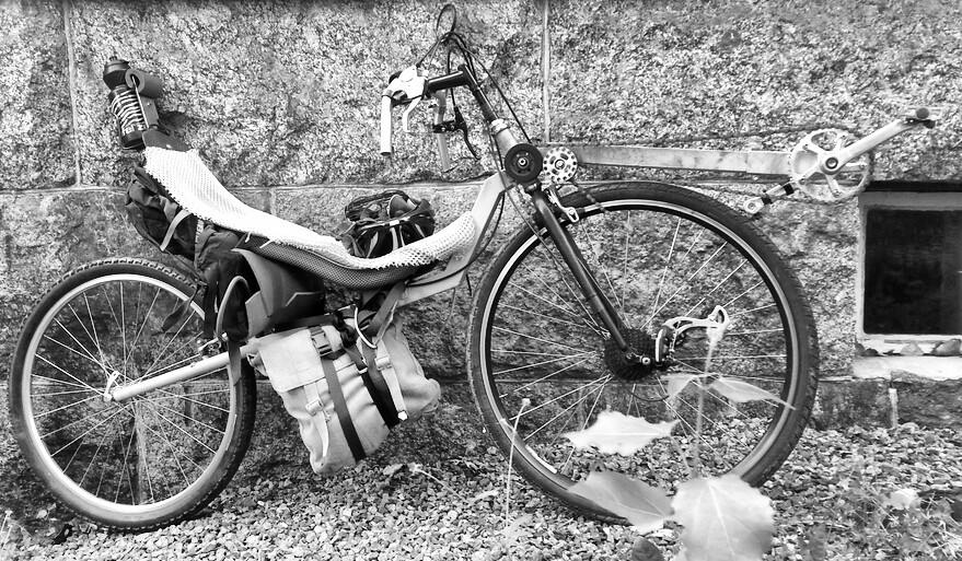

Testikilsoja nyt reilut parisataa. Kyllä tästä kuulkaa pyörä vielä tulee. OIkeastaan älyttömän kiva ajella - jotenkin mukavaa kun rakkine istuu kuin hanska omiin mittoihin. Hienosti meni muuten kauppakassi rungon alle. Räppään vielä kuvan, jahka hörpin kahvin.

Hienolta näyttää!

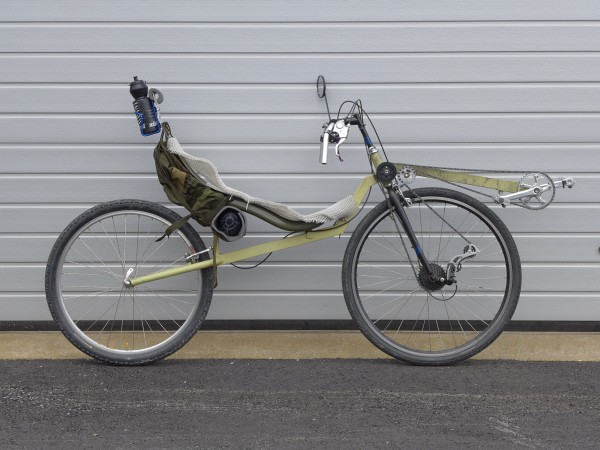

Pastori poikkesi esittelemässä uutta kulkupeliään. Vaihdettiin rataspakkaa kiekosta toiseen ja rengastöitäkin tehtiin. Pientä fiksausta sieltä ja täältä. Illan päätteeksi pyörä tuntui liikkuvan asvaltilla aiempaa herkemmin. Hiekkatielenkeille pitää sitten laittaa alle jotain mukavampaa.
Olipahan helppo ja hyvä fillari ajaa, tuntui istuvan hyvin myös meikäläiselle. Pastorin säädöillä keskiökin oli valmiiksi sopivalla etäisyydellä, vain ohjaustankoa olisi voinut aavistuksen siirtää/uudelleenmuotoilla omille mitoilleni (tottumiskysymys ehkä). Kuudee sportista voisin liki suoraan kopioida geometrian itselleni, jos vastaavaa olisin rakentamassa.

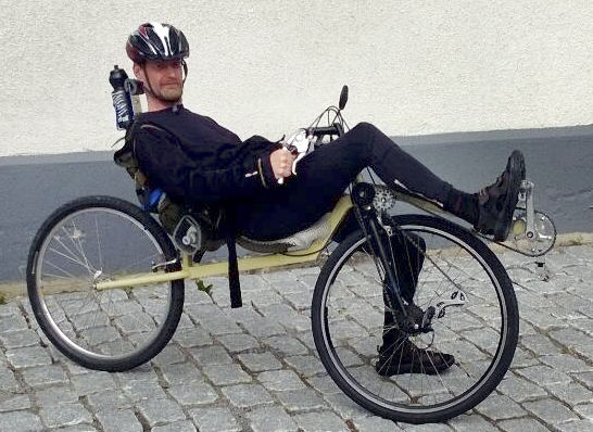

kuskin ajoasento
kuskin ajoasento
pyörä illan alkuvaiheessa...

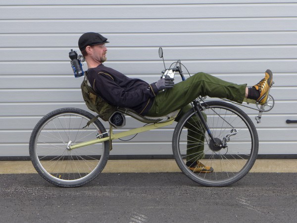

... ja lopuksi uudella rengastuksella ja etukiekolla

Illalla opin sitten melkoisesti kiekko ja rengasjuttua tm:n pajalla. Suurkiitos ajasta, vaivannäöstä, ystävällisyydestä ja kiertoon tulleesta materiasta - sekä tilannepäivityskuvista. Toi kuskin kanssa kuva onkin helpompi toteuttaa kahden hengen joukkueena kuin itse.

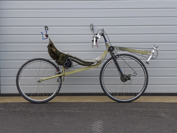

Kuudee sport. Tänään Nokialla.
Testikilsoja takana n. 400.

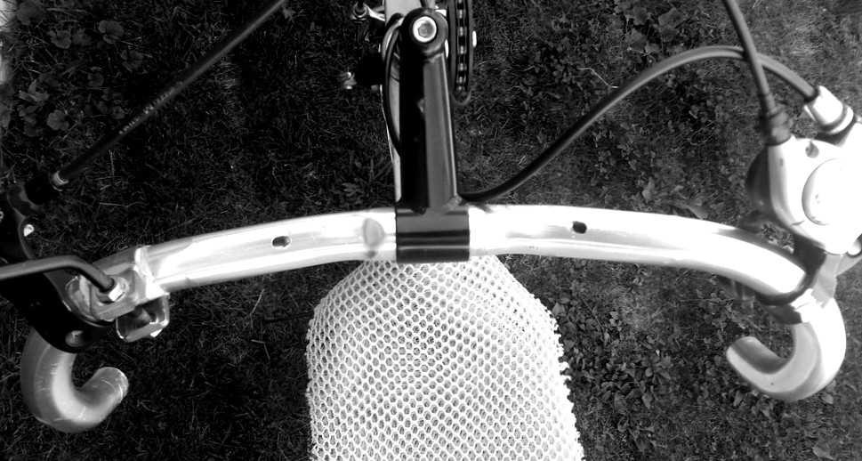

Uudella kierrätystangolla lisätilaa kintuille. Ei ollut isompaa stemmiä varastoissa joten tää kaareva malli päätyi väärinpäin ja pätkäistynä pyörään.
