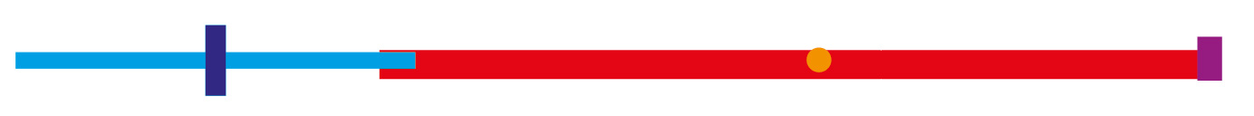

Vielä tästä vanhasta jutusta.
Jos runkoputken laittaa tolleen epäsymmetrisesti - niin onko siinä jokin syy MIKSI sen pitäisi palata emäputken jälkeen keskilinjalle?
Voikse mennä näin? Asemoi sen kiekon haarukkapuktilla siihen keskelle - sitä mä siis tarkoitan.
Viestit: 14158
Re: Kuudee Sport Evo
Jos saat istuimen pysymään suorassa, vaikka tuki on sivussa, niin mitäpä siinä muuta murhetta. Kiekot pitää kuitenkin olla keskilinjalla peräkkäin, jos kaksipyöräistä aiot.
Tuota takapäätä en ymmärrä. :oops:
Siihen olin itelle muistiksi sijoittanut yläpuolelta katsottuna 25 millii leveen 622 kokoisen kiekon - jossa keskelle 110 millinen keskiö. Ei siinä nyt muuta.
