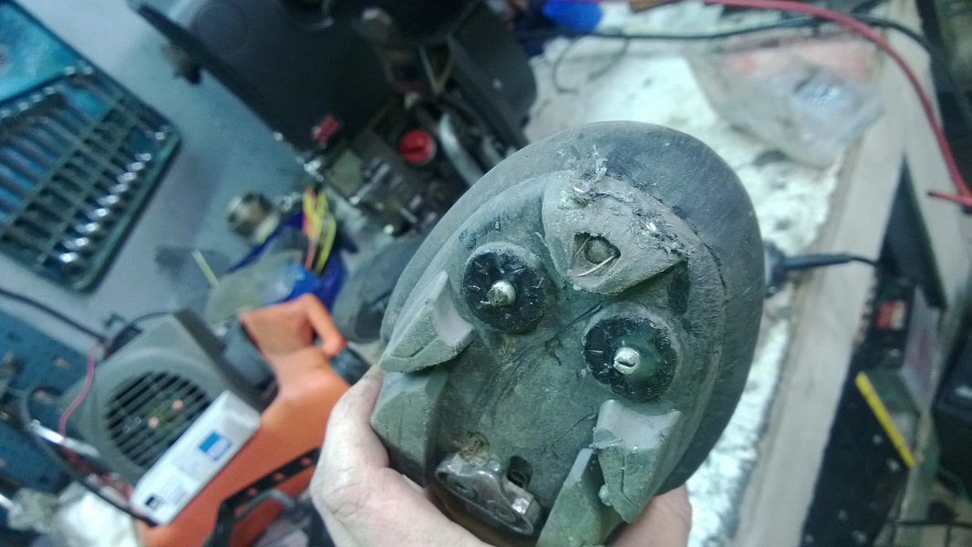

Tuli käytyä jäällä ennen "nastoitusta" eli vielä on kokeilematta mutta kengänkärkiin ruuvasin pari poraruuvia ja noihin kait maantieklossin ruuvin reikiin laitoin pikku pultit ja nämä ruuvaukset sitten katkaisin ja tein muuten sopivia viiltoja jotta korkeudensäätö onnistuisi ja samalla se muoto muuttui pitävämmäksi.

"nastat" kengän kärjissä tuntuu ihan toimivilta, tai nyt ei ainakaan yhtään kertaa ole meinannut töpponen luistaa. Sen verran pätkä olen, että kengän kärki on käytännössä se millä kokonaisuutta pitää pystyssä kun paikallansa on.

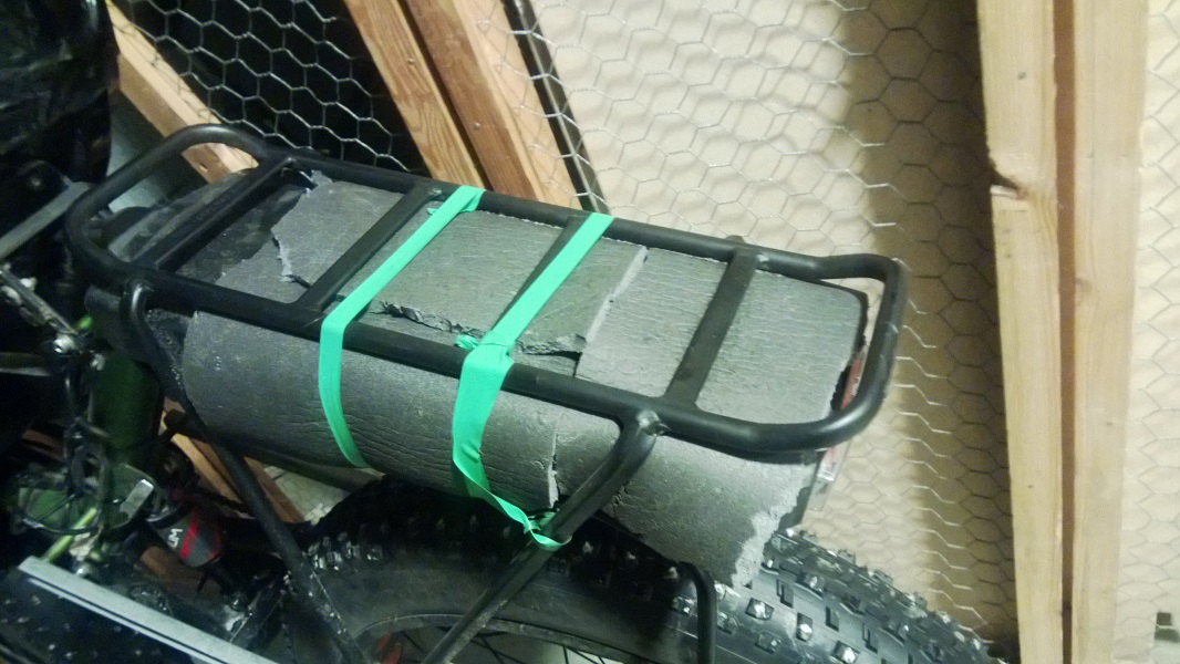

Seuraavat testit saa tehdä kevyesti vuoratulla akulla eli jos tuon kääräisee fyllingin sisään ja katsoo paljonko pääsee samalla tavalla avustettuna, maanantaina olisi onneksi vielä jonkinmoinen pakkanen ennustettuna...

Eipä saanut vertailukelpoista ajoa akku topattuna kun pakkanen meni persiilleen ja vähempi kaupunkiajoa... kuiteskin semmonen koe, että voi ruveta hienosäätämään ajotapaa niin, että virtanen riittää kotiin ja voi käydä vielä kaupassakin.
Ei nätti eikä kätsy mutta saa palvella pari kuukautta, ajossa pitää akkua lämpöisämpänä mutta jos hylkää toisen pakkaseen asioinnin ajaksi niin silloin kylmenee. Telttapatjaa, tarakka aavistuksen hankaloittaa käärimistä:
