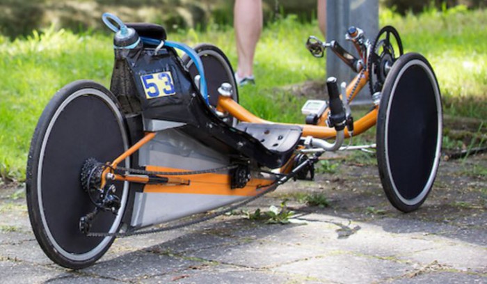

Tämä on mielenkiintoista! Mitäs Jori sanot tästä Wimin trikessä olevasta "splitter platesta" tuossa penkin alla ja takarenkaan edessä, onko tuo hidaste vai etu? Wim sanoi testailleensa ja oli sitä mieltä, että kulkee nopeammin ja vastaisessa sivutuulessa tulee purje-efekti, eli työntää lisää vauhtia. Lisäksi kertoi, että tuo viritys palautti levypyörien aiheuttaman äkkinäisyyden tuulisen sään ajettavuudessa takaisin normaalitasolle.
Vastaavaa systeemiä tekisi tietysti mieli itsekin kokeilla, jos siitä voisi oikeasti kuvitella saavansa apua. Tuo olisi sillainkin kiva viritys, että se ei millään lailla hankaloittaisi avotriken käyttöä, eikä tuo vaikuta luokituksiin (ainakaan MM-kisoissa ei vaikuttanut ja splitterithän on sallittu WRRA:n mukaan). Mulla oli tuolla kisoissa edessä eräänlainen splitter plate puomin alla, tuon jatkeeksi voisi kokeilla taakse saakka menevää purjetta. Yhtään testiajoa en tällä puomin alla olevalla splitterillä tehnyt ennen kisoja, kun teippasin sen paikalleen kisamatkalla hotellin pihalla - laminointi meni hieman viime tippaan. Vaikutuksesta en siis osaa sanoa mitään.

Sivutuuliherkkyyden uskon vähentyvän ja pyörteilyn muutenkin, varsinkin takapyörän edessä olevalla splitterilevyllä. Jos on sallittu säännöissä, en näe syytä olla käyttämättä.

Ängesleväperäsin hoiti ilmeisesti samaa asiaa.
http://www.nojapyorafoorumi.fi/viewtopi ... sin#p17286 Ketju jossa keskusteltu aiheesta ja sen vierestä.

Recumbents.comin säännöissä lukee splitter platesien olevan sallittuja, mutta ei ole määritelty kokoa, sijaintia ja milloin splitter plate muuttuu osaksi katetta. Esimerkiksi jos tekisin torsoon asti ylettyvän takakatteen, saanko jatkaa siitä millin päästä eteen splitter platella eturengasta hipovaksi Nokialla pysyen puolikatettujen luokassa?
