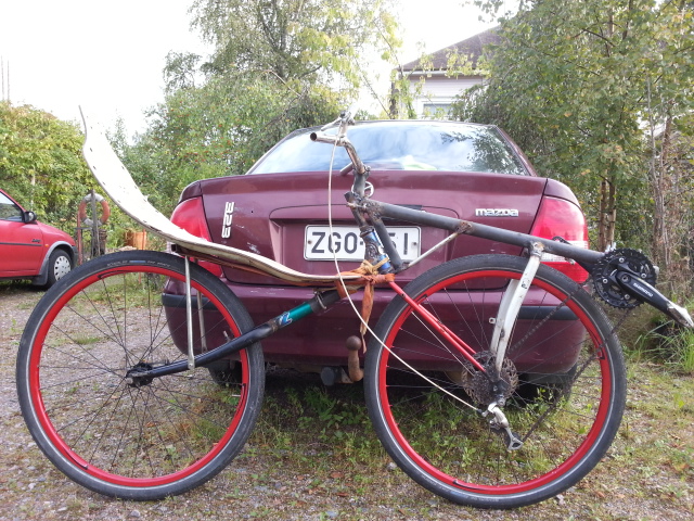

Onko niiden keulan dropouttien pakko olla taakse päin avoimet?
Ei tietenkään, ne sojottaa alkuperäiseen suuntaansa - alaspäin vois olla turvallisempi.
Kaikkiin muihin suuntiin olisi turvallisempi. Jarrutusvoimat vetävät akselia dropparissa taakse. Kun rengas hälppää kiinni emäputkiliitoksen alapäähän etuhaarukan joustaessa, kasvaa jarrutusvoima ja nappaa lisää ja vetää lisää akselia dropparista. Istupa päälle ja työnnä sormesi tuonne renkaan ja emäputken väliin ja tuupi etupyörää jotain vasten, niin huomaat, miten lähelle rengas tulee kuorman alla. Puhumattakaan jarruttamisesta töyssyssä.
Re: Mbb omaan käyttöön
Lähetetty: 28 Elo 2016, 18:11
Kirjoittaja PW
Ihmettelin ja kattelin, vääntelin myös etukiekosta - liian paljon antaa periks etuhaarukat, niiku Jori sano. Vasen haarukka on ilmeisesti vääntyny taaksepäin.
Täytynee ottaa hitsivehkeet "kauniiseen käteen" ja hitsata toiset haarukkaputket emäputken tyvestä :roll: tai jostain, johonkin :roll:

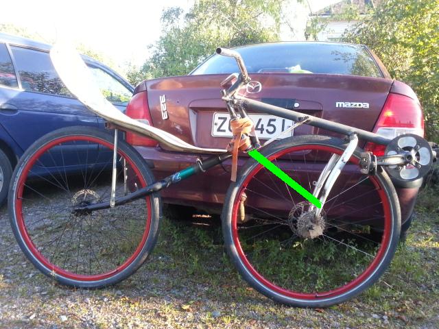

Väännä ensin etuhaarukkaa eteen, ennen kuin hitsailet tukia, jotta tulee lisää tilaa tuonne emäputken ja renkaan väliin. Ei ne tuet ihan niin pitkät tarvitse olla, kuin Pastorin ehdotuksessa, mutta jotain silti. Ei tuo etuhaarukka sellaisenaan kestä 40 mm putken kyljessä pelkällä satulapienalla, mutta vähäinenkin lisätuki tekee ihmeitä. Tässä vielä tämä Pastorin ehdotus.
Lähetetty: 28 Elo 2016, 18:34
Kirjoittaja PW
Väännä ensin etuhaarukkaa eteen, ennen kuin hitsailet tukia, jotta tulee lisää tilaa tuonne emäputken ja renkaan väliin. Ei ne tuet ihan niin pitkät tarvitse olla, kuin Pastorin ehdotuksessa, mutta jotain silti. Ei tuo etuhaarukka sellaisenaan kestä 40 putken kyljessä pelkällä satulapienalla, mutta vähäinenkin lisätuki tekee ihmeitä. Tässä vielä tämä Pastorin ehdotus.
Joo pittää vääntää. Pastorin ehotuksessa, menee melkeen koko keula uusiks :?
Lähetetty: 28 Elo 2016, 18:37
Kirjoittaja PW
Jos noin, tartteeko tuota pikkukolmiotakaan enää - emäputken etupuolella?
Lähetetty: 28 Elo 2016, 19:26
Ainoa ongelma tuossa, ettei mahdu haarukka renkaan ja emäputken väliin. Sivulla ei ole tilaa kiinnittää. Parempi paikka on tuon etupuolella emäputken haarukan hankaputken kyljessä. Lisäksi tuossa riittää hyvinkin ohut putki, esimerkiksi takahaarukan vinoputket, jotka voivat liittyä tuohon hankaputkeen ylempänäkin, jottei tarvitse jyrkkää mutkaa renkaan ympäri.

... Ja vaikka laitat toisetkin haarukkaputket, niin kannattaa silti jättää se pikkukolmio purkamatta. Hentoinen apuhaarukka ei nimittäin kanna yhtään niitä voimia mitävarten se pikkukolmio siinä on. Eriasia olisi jos saisit hitsattua kunnollisen haarukan suoraan emäputken alapäähän kiinni kuten piirsit, mut tohon ei tosiaan mahdu ilman renkaan siirtämistä.
Äläkä lannistu!
...mut jos sä teet ne dropparit kuiteski uusiks, niin siinä samallahan sitä rengasta hieman saa siirrettyä eteen ja alas. Silloin emäputken alapäähän syntyy kivasti tilaa ja saat liitettyä sen haarukan ihanteelliseen paikkaan. Bonuksena saat pelivaraa renkaan ja rungon väliin.

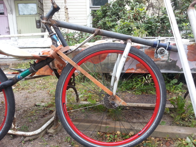

Emä putken alapäähän tuli tilaa kun väänsin haarukoita eteenpäin.
Lähetetty: 29 Elo 2016, 12:16
Kirjoittaja PW
Ruskeen kepin paikalle jos ohuet (takahaarukasta) putket - dropparit jos jättää päähän, ne sais oikeeseen asentoon samalla.

Mitäpä lujuuslaskelmaosastolla ollaan mieltä, kumpi kestävämpi - varsinaiset etuhaarukkaputket näin siirrettynä eteen ja hennommat taaempana, vai toisinpäin?
nimimerkki "oliko tuossa vaihtamis rumppaamisessa mitään järkee, vai teinkö turhaa työtä?"
