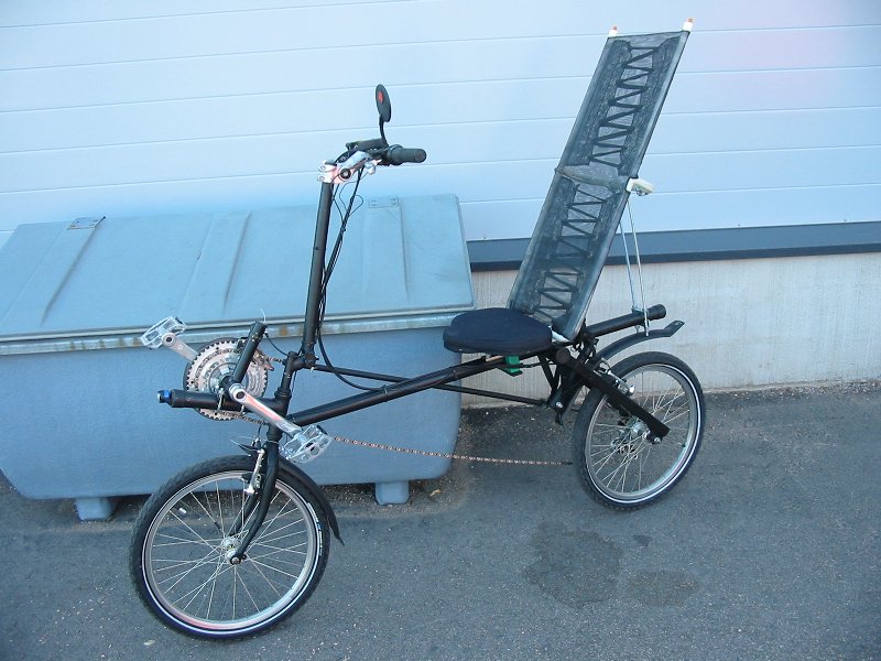

Noniin, nyt on ensimmäiset lenkitkin jo heitetty. Pyörä on siis saatu ajokuntoon. Vielä pieniä puutteita koitetaan etsiä ajon aikana. Muuten vaikuttaa hyvältä.

Kerronpa hieman kuulumisia: pyörä on toiminut kaiken kaikkiaan hyvin. Suurimmilta suunnitelumokilta on ilmeisesti vältytty. Mittariin on kertynyt vajaa 300km, joten ihan alvariinsa en ole tien päällä ehtinyt olemaan. Harmi sinäänsä.
Ongelmia on toki ollut, mutta ei mitään fataalia. Penkki, joka on ehkä nojakin vaikein osa kaikinpuolin, on aiheuttanut hieman pään vaivaa. Tein penkkiini nojakankaan lasikuituisesta hyttysverkosta, joka noin 150km jälkeen väsyi ja repesi sauman vierestä. Ehdin jo ruveta tekemään uuttakin, mutta loppujen lopuksi päädyin korjaamaan vanhan kankaan. Lisäksi vahvistin sitä Bilteman vetoliinalla. Ompelin sopivan pituisia pätkiä pari pystyyn ja pari vaakaan. Nyt on ainakin kestänyt ja ollut myös tukevampi ajossa.
Lopuksi: Ihmisten pällistelyyn alkaa jo tottua. Lisäksi on hauska huomata, kuinka paljon nojapyörä laskee ihmisten kynnystä huudella tai jopa jutella. Junioreiden suosikkihuudot ovatkin: "Keuli!", "Paljon makso!?" ja "Onks tolla helppo ajaa!?" :wink:
Kuitti ja loppu tältä erää. :D
Lisätty: Unohdin mainita, että takaiskarin kanssa oli myöskin ongelmia. Tällä hetkellä pyörässä on iskarin paikalla suora putki 0mm joustolla. :D

Päivitelläänpä hieman pitkästä aikaa. CLWB on toiminut mainiosti paria suunnittelukukkasta lukuunottamatta (jotka ei nyt tietysti tule mieleen - ilmeisesti pieniä). Penkki voisi olla mukavampi ja tarjota enemmän ristiselän tukea.
Hieman tämä kauden aloitus venähti, mutta nyt sain ajokuntoon. Etuvaihtaja lähti vaihtoon ja tilalle tuli perus Shimanon vaihtaja (fd-c050). Lisäksi joutui rakentamaan vanhasta etuvaihtajasta vaijerikiinnikkeen, jotta sai vaijerin kerrankin kunnolla johonkin kiinni (tsii lisäpainoa! :D). Hitsaaminen ei ollut vaihtoehto, koska toi etuvaihtaja tarvitsee levityspalan, jotta käy 28,6 mm putkeen. Niin karkaa se vaijerin vetolinja kauas putkesta. Hienosäätönä hitsattiin etuvaihtajaan palko, kun taitaa olla vähän tuo putken kulma pielessä, niin ei vaihtanut kunnolla keskimmäiseltä pienelle rattaalle. :P
Korjasin samaan syssyy viime ajokauden vaurion, kun mäjäytin etukiekon kanttariin (liian löysä kumi). Pyörätohtorilla sattui juuri tulemaan iso lähetys 20" BMX-etukiekkoja. Kohtuu jämäkkä, kun on 48-puolainen ja tarvittaessa olis saanut vielä paksummalla akselilla. Eikä hintakaan paha 35 euroa.
