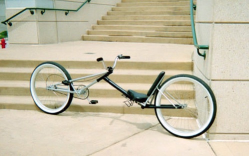

Laitetaanpa Polkumiehen päätä sekoittamaan tämä matala isorenkainen mbb.
LWB ei oikein ole vaihtoehto, kun pyörä pitää joko sulloa täpötäyteen pyörävarastoon tai kantaa sisään kerrostalokämpän parvekkeelle, jossa on jo nyt kaksi nojapyörää ja kaksi pystäriä :P

Tuo viljamin laittaman kuvan pyörähän taittuu näppärästi pieneksi kun pyöräyttää vain ohjauksen ympäri :wink:
Re: Jalkaohjattava taittopyörä
Ei kai tuo päätä sotke. Mataluus ei ollut itse tarkoitus vaan nopeuden tavoittelu. Tuollaisen jos tekee nopeaksi tarvitsee loivan nojakulman, jolloin pyörästä tulee kolme metriä pitkä. Pitää mahtua makaamaan kiekkojen väliin. Lisäksi sellainen tarvitsisi etäohjauksen. Vain kruiserina tuollainen on mielekäs.
