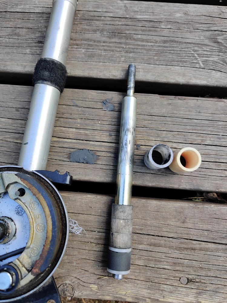

Pakeei saapui hollannista, joten eilen tuli taas vietettyä laatuaikaa kinnerin kanssa :D

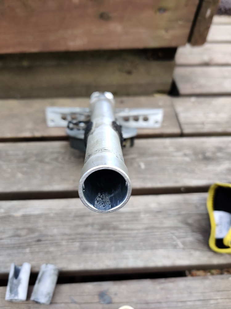

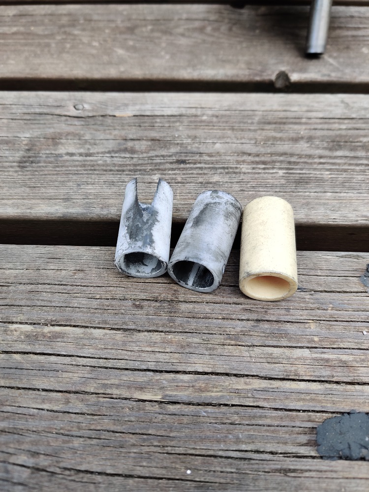

Etuiskarien puslat oli todella kuluneet. Oikean puolen pusla oli kulunut jo läpi saakka ja iskarin männän varsi oli alkanut pureutua metallikuoreen. Luultavasti tämän takia myöskin oikeanpuolimmainen rengas on hangannut kurveissa rengaskotelon yläosaan ja myöskin iskarin alapään paksumpi osa on jossain kupassa ottanyt koriin kiinni maalijäljistä päätellen. Pitää tehdä rullauskokeet jossain vaiheessa, voipi olla että ohjauskulmat kaipaa tän korjauksen jälkeen säätöä.
Vanhat osat oli valkoista nylonia, uudet on jotain beigeä ilmeisesti POMia. Jää nähtäväksi kauanko uudet kestää. Iskarin varsissa oli jo jonkun verran kulumaa / syöpymää joten voi olla että uudet osat kuluu vanhoja nopeammin, pitää tarkkailla tilannetta.
Kun iskarit kerran oli irti, samalla oli helppo vaihtaa jarruvaijerit ja kiristellä polkimien pultit. Vaihdoin myös ohjauksen kardaaninivelen keskipalikan, ei tullut tettua kuvia siitä. Klappi johtui siitä, että koko palikka oli pikkuriikkisen liian löysä varmaankin kulumisen takia, vaikka siinä ei mitään isoja uria tai koloja näkynyt. Uusi osa istuu paikalleen tiukasti ilman välyksiä ja ohjaustuntuma on nyt viiveetön ja herkkä. Tänään näkee lenkillä miltä se tuntuu käytännössä, pikaisella n. kilometrin testillä tuntui hyvältä.

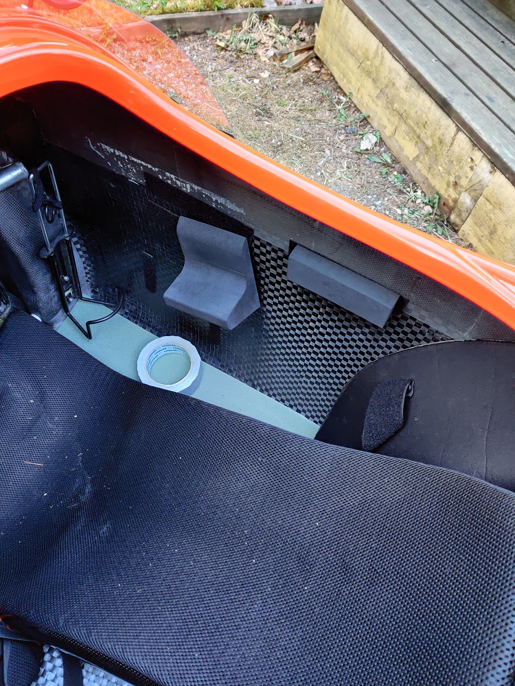

Kiinnittelin myös olkatoppaukset ja kyynärnojat. Olkatoppauksia tuli tilattua 1,2 ja 3cm paksuiset kun en oikein tiennyt mitkä olisi sopivat. 2cm tuntui parhaalta, mutta ne voi vaihtaa pienemmiksi jos esim. syksyllä ajaa paksummalla vaatetuksella. Lopuksi liimailin velcrot uutta tuulilasia varten.

No olipas kirjaimellisesti loppuunkuluneet liukuholkit... korkein aika vaihtaa. Saattaa tuntua jousituksenkin toiminnassa, kun ei hinkaa enää alumiinit vastakkain.
Viestit: 14357
Re: DF XL
Varmaan pitäisi jotain tehdä myös tuolle männänvarren kulumalle. Ainakin pitäisi hioa pois kohoumat, muuten ei uudetkaan holkit kauan kestä.

Kyllä mä niitä mäntiä vähän putsasin hiekkapaperilla, mutta eipä ne kiiltäviksi muuttuneet :)
Loppui kolinat ja pyörä ohjautuu kuin ajatus. Sivutuuliherkkyys lähes katosi. Luulen, että tää johtuu siitä että ohjauksessa ei ole mitää klappia missään, tuulen aiheuttaman paineen tuntee kirjaimellisesti sormenpäissään ja puuskiin voi reagoida viiveettä alitajuisesti.
Vauhdista päätellen ohjauskulmissa ei ole ainakaan isoa vikaa :D
Väittäisin että jousitus toimii nyt muutenkin paremmin, epätasainen röpelöasfaltti täristää paljon vähemmän.

Oho, tosiaan aika viime tingassa tuli noiden liukuholkkien vaihto. Saksan foorumillakin on noista ollut juttua että jonkin tietyn ajanjakson pyörissä on ollut tuollaisia viallisia nopeasti kuluvia holkkeja asennettuna. Omassa ovat vielä ihan kunnossa, vaikka sillä hieman enemmän on ajettukin.

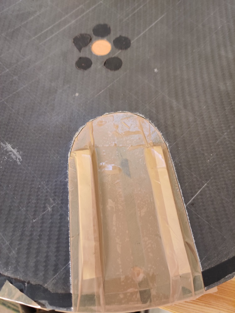

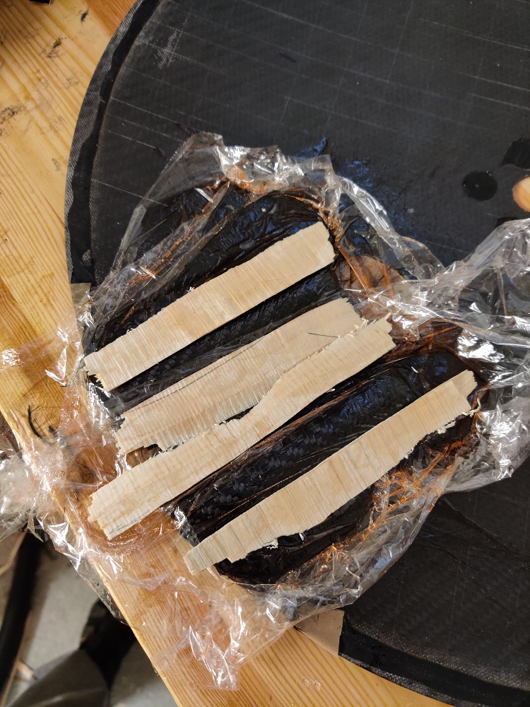

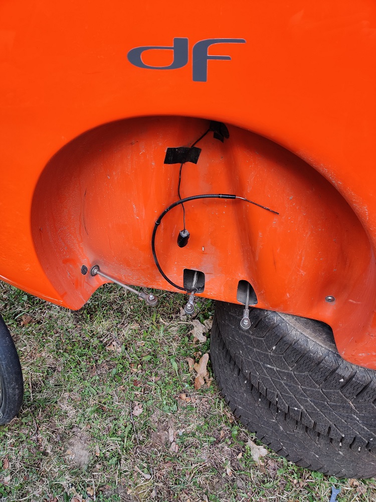

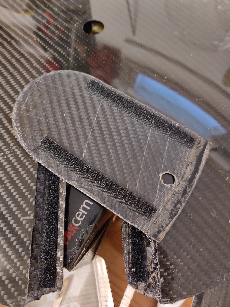

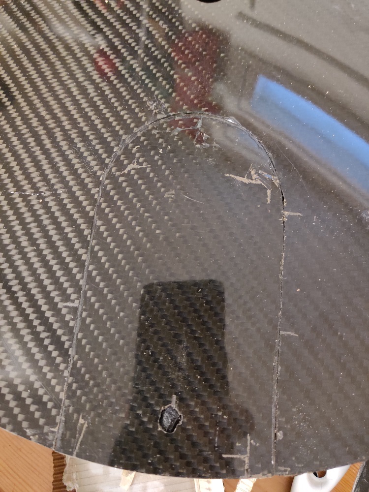

Päätin lopettaa jahkailun ja tehdä ne luukut etupyörien tuulisuojiin. Jos tulee sutta niin uudet saa kuitenkin muutamalla kympillä, sama kokeilla ja tuleepa opeteltua laminointihommat.
Pyörän mukana tuli reilusti hiilikuitukangasta ja jämäputelit epoksihartsia.
Levyt ovat niin ohuita, että leikkaamine onnistui ihan saksilla.

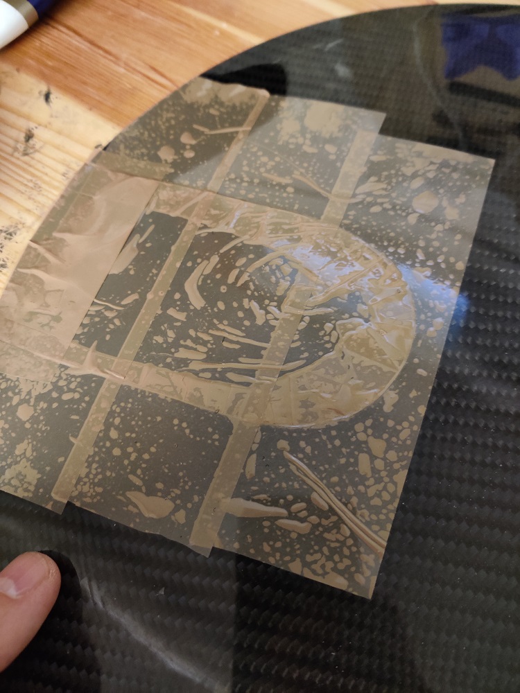

Leikkauksen jälkeen liimasin luukkuun tarranauhat (kummatkin puoliskot) ja teippasin ruskealla pakkausteipillä koko hoidon. Epoksi ei tartu tuohon pakkausteippiin. Kun paketin päälle laminoi, laminaattiin jää kuoppa ja luukku tulee samaan tasoon muun levyn kanssa kiinnitettynä.
Hartsin työskentelyaika oli 20-30 min mikä oli tähän operaatioon ruhtinaallisesti. Laminoin 4 vähän limittäin menevää liuskaa, laminaatin paksuus on siis reunoilta 2 kangaskerrosta ja keskeltä 4.
Ylimääräiset epoksit sai aika hyvin pois ilman vakuumiakin, kun laittoi koko kötöstyksen päälle tuorekelmua (ei tartu epoksiin) ja puutikuilla painellen & sormilla "leipoen" puristeli ylimäärät reunoille, josta ne sai puuvillarätillä pyyhkäistyä pois. Kuvittelen, että samalla poistui myös enimmät ilmakuplat ja koko kangas kyllästyi läpi. Irrotuskangas ja puuvillarätti suoraan laminaattia vasten & puristuksella imeytys rättiin olisi varmaan ollut "oikea" tapa, mutta eipä ole tullut sitä irrotuskangasta hankittua.
Tein ensin yhden, ja kun yön yli kovetuttuaan vaikutti toimivalta, niin toinenkin on nyt kovettumassa. Paikalleenlaitto saa odottaa ensi viikkoon, pitää ensin käydä ostamassa sikaflexia ja huomenna olisi tarkoitus ajaa pitkähkö lenkki Vantaalle ja takaisin, ei jouda odottelemaan liiman kuivumista.
Hartsin parasta ennen -päivämäärä (purkin mukaan säilyy vuoden avattuna) on mennyt ajat sitten mutta hyvin tuo näytti toimivan. Mittasin tarkat ainemäärät 2:1 keittiövaa-alla. Jugurttipurkit on hyviä sekoitusastioita, tuli joskus hamstrattua niitä muutama talteen juuri liimailuhommia varten.
Sotkuistahan tuo homma on, mutta aika helppoa loppuviimein. Niin kauan kun tekeleiden ei tarvitse kestää suuria voimia eikä äärimmäinen keveys (tai ulkonäkö :D ) ole oleellista, onnistuu homma näköjään kotikonstein ihan hyvin.

Hienoa! Ei ne laminointihommat mitään ylitsepääsemättömän vaikeita ole, kun ei aseta lopputulokselle etukäteen ylisuuria odotuksia. Jos vaatimus on heti ensimmäisen kappaleen kohdalla, että pitää olla esim. ulkonäön suhteen samaa tasoa kuin kaupasta ostettu, niin tekemättähän se helposti jää...

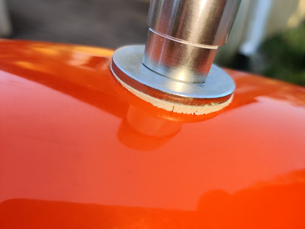

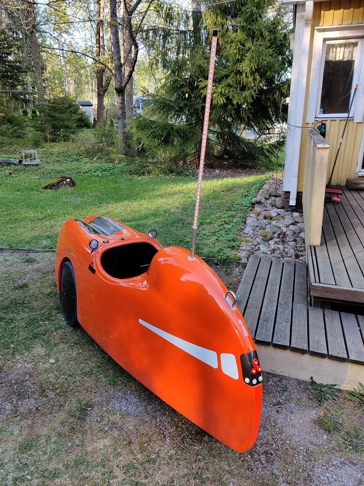

Valotolppa tuli asennettua, samoin kahva kinnerin ahteriin. Kahvaksi löytyi veneilyosastolta keulalenkki, ruostumattomasta teräksestä.
Asensin tolpan nyt käyttäen päälipuolella 3cm pyöreää aluslevyä ja alapuolella 4cm neliskanttista. molempien levyjen alle reilusti muovailtavaa epoksimassaa joka kiristäessä muotoutuu kinnerin kuoren kaaren mukaiseksi.
Tuntuu tukevalta, aika näyttää miten kestää.

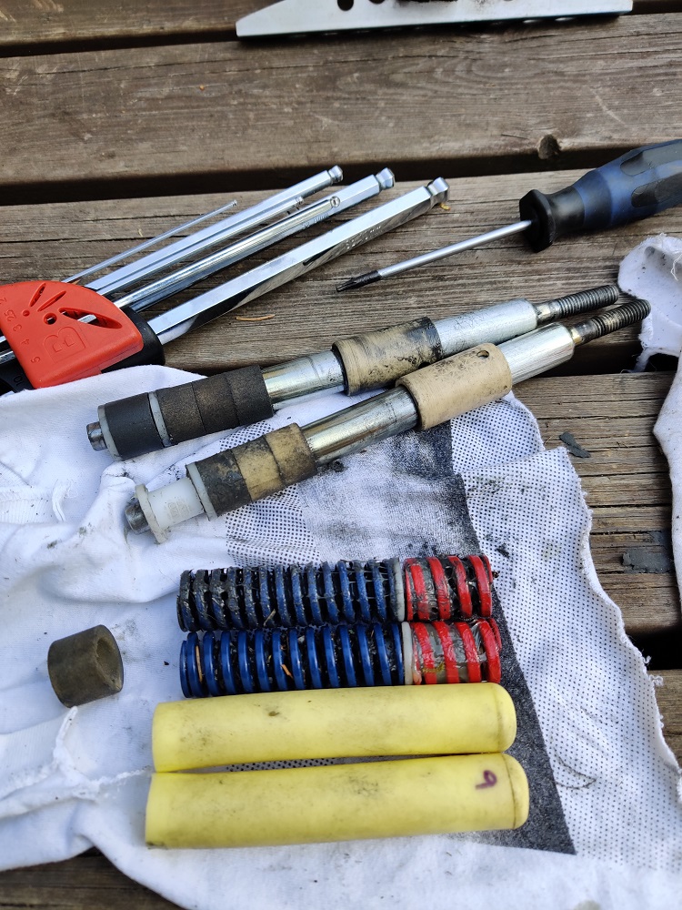

Tänään oli maatiellä pari yllättävää painumaa jossa nokka otti kiinni, ja rysähdykset oli sen verran kovia, että alkoi pelottaa tuliko vaurioita. Niitä tarkastellessani huomasin, että oikealla puolella on jossain vaiheessa lyönyt jousitus läpi ja rengas on kuluttanut lokakaaresta maalia. Muistelen että pari kertaa on semmonen kumin vinkaisu kuulunut.
Aloin tutkimaan asiaa, ja oikeanpuolimmainen iskari oli levossa puolisen senttiä alempana kuin vasen. Alkoi epäilyttää että olisko sieltä jousi mennyt / menossa, ja kun ne leastomeeritkin tuli hommattua, niin päätin sitten vaihtaa ne paikalleen.
Iskarit irti, jouset pois ja vähän jousia pidemmäksi leikatut ICE:n kovat elastomeerit tilalle. Ulkomaanfoorumilta lukemieni ohjeiden mukana poistin myöskin iskareista kitkavaimentimet. Elastomeereissa on ilmeisesti luonnostaan sen verran sisäistä kitkaa, että erillistä kitkavaimennusta ei pitäisi niiden kanssa tarvita.
Koelenkin perusteella tuntui toimivan. Karkea alusta tuntuu vähemmän kuin ennen eli elastomeerit ilman lisävaimennusta suodattaa pieniä epätasaisuuksia paremmin kuin jousi + kitkavaimennin. Pyörä kallistuu mutkissa vähemmän, mikä tuntuisi myöskin hyvältä muutokselta. Isommat kuopat tuntuu hiukan kovemin, johtuen varmaan siitä etä pyörässä oli pehmeät siniset jouset ja nyt laitoin kovat elastomeerit.
Pitää nyt ajella noilla hetki, ja jos tuntuu että on liian kova, voi kokeilla ottaa pätkän pois ja korvata pehmeällä elastomeerilla, tai laittaa mediumit tilalle.
