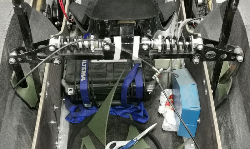

Turhan paljon kutistaa pinta-alaa tuollainen pyöritettävä kiekko, tässä tapauksessa. Muuten kyllä näppärästi tuollaiseen saisi "kauko-ohjauksen" narulla/vaijerilla.

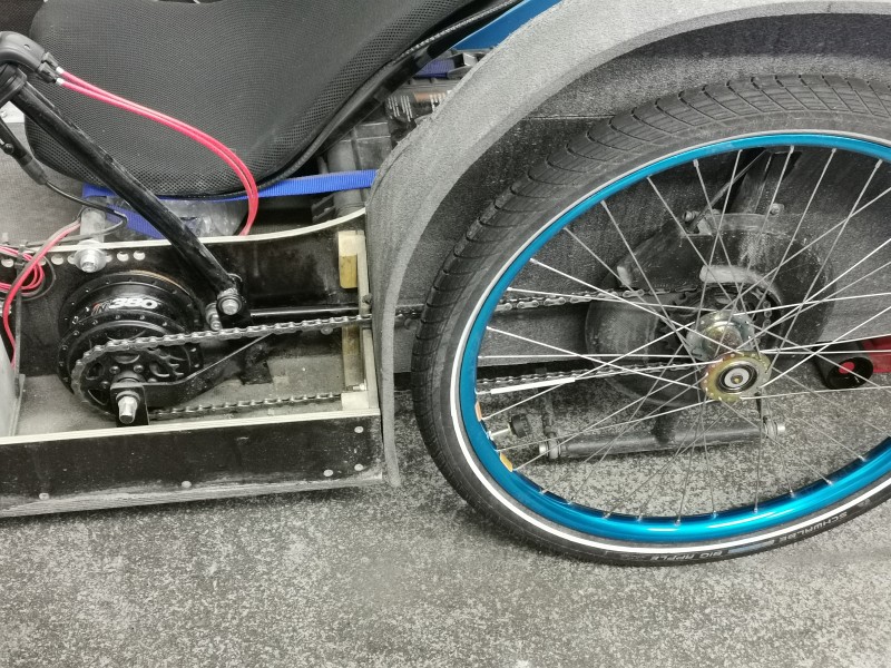

Luomupuolen kakkosketjun kiristäminen tapahtuu 1CV:ssä nykyisellään (ketjunkiristimen poiston jälkeen) pyörittämällä/ruuvaamalla pyöränripustuksen pitkittäistukivarren päässä olevaa nivelvartta, eli siis pidentämällä tukivartta. Manasin jälleen itseäni, kun oli tullut suunnitteluvaiheessa ängettyä tuo nivelvarsi osin ohjausvarren taakse -> turhan ahdas paikka, ei meinaa sormet ja työkalut mahtua. No onneksi ketjun kireyttä ole tarvinnut säätää montaa kertaa.

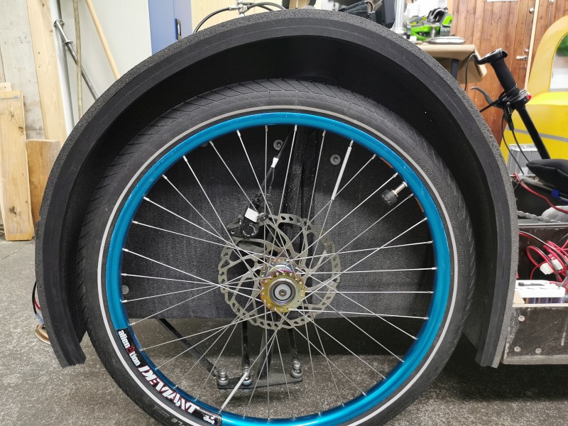

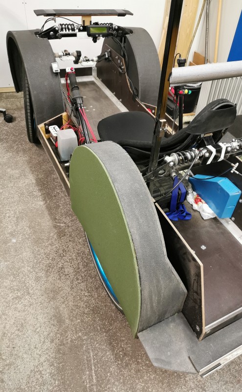

Operaatio ilmavuotoaukkojen pienennys on edennyt melkein maaliin: takalokareihin liimailin kylkilevyt ja pienensin takaolkavarsien läpivientiaukkoja, etulokareihin tuli pari kerrosta reunanauhaa, ja takahelmalevyn liimaus kiinni takalokareihin (aiemmin huonosti kiinni teipillä).
Seuraavana vuorossa helmalevyn väkertely myös eteen. Ja takalokarien kylkilevyihin tarvinnee vielä leikata aukot pyörännapojen kohdalle, jos hinkaavat liikaa korin paikalleen laitoin jälkeen.
Sitten joskus kun takapyörät joutuu irrottamaan, niin kylkilevytkin tarvii repiä irti, tai leikata niihin isot aukot keskelle (vain reunat jäisi jäljelle).

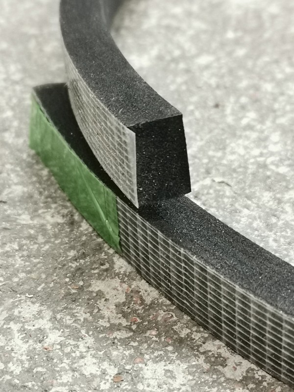

Mistä tota reunanauhaa löytyy / millä nimellä?
Tarttis uusia kinnerin kuupan reunatiivisteet/ kolinanvaimentimet
Viestit: 5252
Re: 4-pyöräinen Teppoën 1CV
Mahe kirjoitti:
Mistä tota reunanauhaa löytyy / millä nimellä?...
Puuilosta metritavarana:
https://www.puuilo.fi/solukuminauha-10x15mm-musta

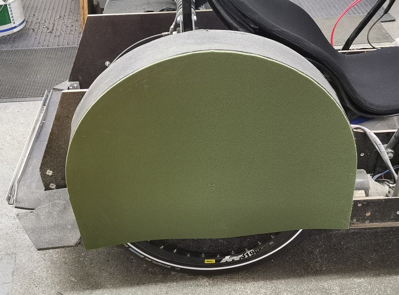

Tiivistyslevy eteen korin ja rungon + lokarien väliin:
