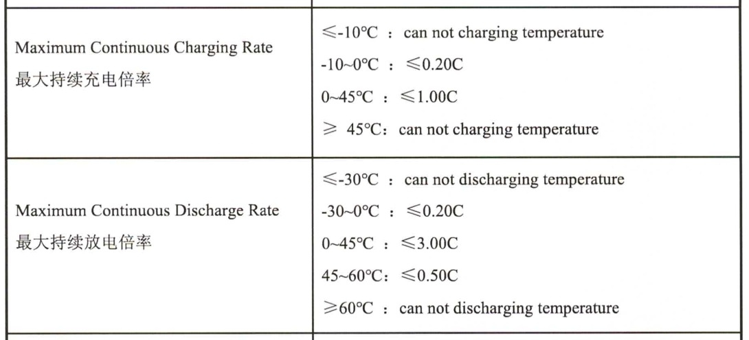

Heti kun mennään nollan tuntumaan ja alle, niin virranantokyky kutistuu selvästi.

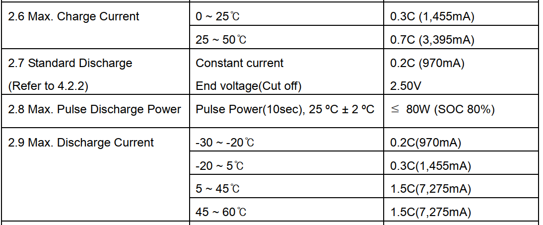

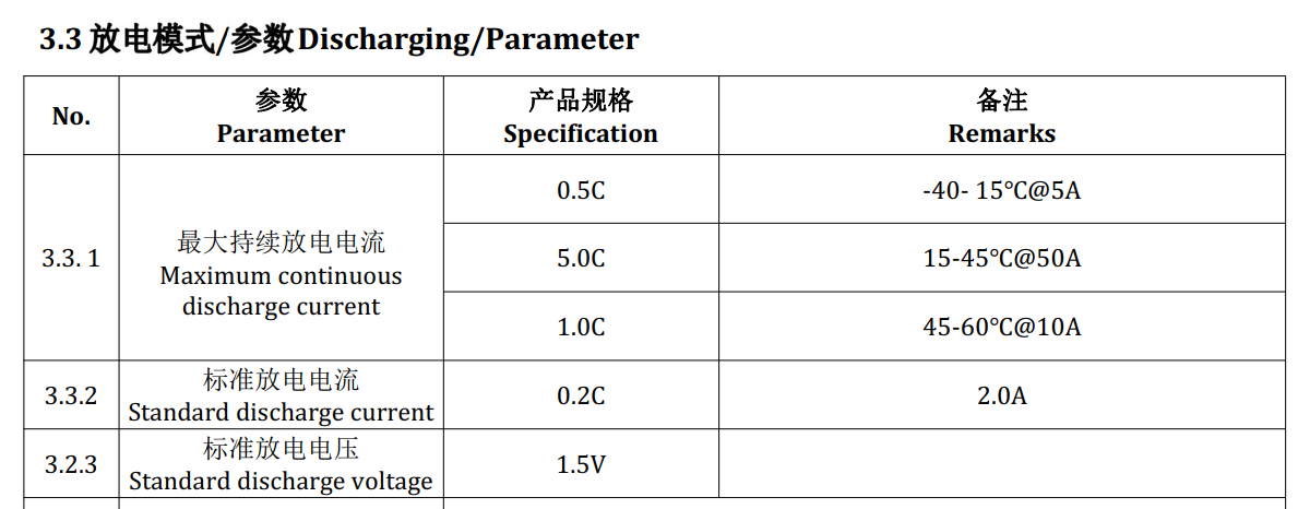

Alla speksit muutamalle erikokoiselle kennolle (3,5/10/18 Ah):
Muuten saattaisivat olla ihan potentiaalisia kennoja kokeiluun, noin niinkuin jopa fillarinakkukäyttöön.
Virranantokyky kylmässä vaan rajoittaa kompaktin akun rakentamista -> kapasiteetti (=rinnan olevien kennojen määrä) pitää ylimitoittaa, että pysytään speksien sallimissa rajoissa.
JOS siis haaveilee tuollaisia jonkun isomman moottorin kaveriksi (esim. 1 kW).
1CV:ssä virtarajoitus on 25 ampeeria (nimellinen 36 V * 25 A = 900 W).
Ja massa sekä dimensiot ovat toki isommat kuin litium-akuilla -> hinta siitä etteivät polta kämppää niin helposti?

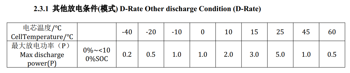

Lisätään vertailun vuoksi 1CV:n akun kennospeksit (litium-ion LG-INR21700-M50):
Noissa kennoissa ei radikaalia eroa natriumin ja litiumin välillä kylmänkestossa.
Mainospuheiden konkretisoitumista odotellessa...
Viimeksi muokannut tm, 08 Tammi 2024, 18:38. Yhteensä muokattu 1 kertaa.

Lisäsin tuonne edellisen viestini loppuun 1CV:n akun litiumionikennomallin kylmänkestospeksit.
Hyvinkin samalla hehtaarilla natriumionikennojen kanssa.
Joko tuo Hakadi haluaa pelata varman päälle uusien natriumakkujensa kanssa, tai sitten akun ominaisuudet eivät tuolta osin ole litiumia kummoisemmat.
1CV:n akkua on tullut "rääkättyä" speksejä isommilla purkuvirroilla kylmällä kelillä: kulkimen virtarajoitus on 25 A, ja kennoja on 10 rinnan -> kennokohtainen max. virta on 2,5 A (olettaen että virta jakautuu tasaisesti kennojen välillä).
Speksien mukaan näin ei kannattaisi tehdä alle +5 asteen lämpötilassa...
