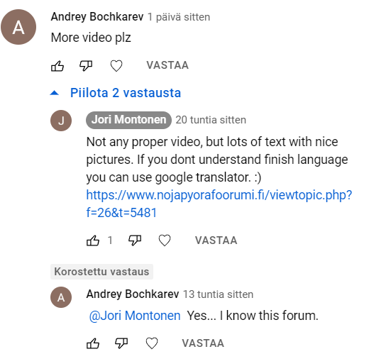

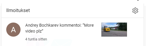

Onkos Tepolla, tai muilla videomuotoista dokumenttia 1CV ajeluista tai rakenteista.
Se minun vanha koeajovideo sai tällaisen viestin:
Teppo tietysti itse määrittelee jukisuuskuvansa. Mitäs mieltä Teppo on. Vastataanko mitään, vai linkki Nojapyöräfoorumille 1CV-ketjuun.
Viestit: 5251
Re: 4-pyöräinen Teppoën 1CV
Laiska olen ollut tekemään videoita...
Jonkinlainen "käsikirjoitus" lyhyelle elävän kuvan pätkälle on kyllä pyörinyt mielessä, tarvisi vaan toteuttaa :roll: .
Laita jori tässä vaiheessa vaan linkki 1CV-ketjuun...

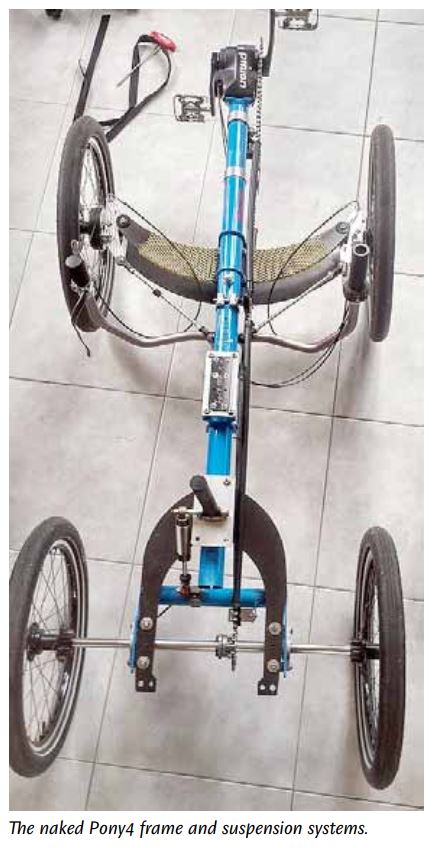

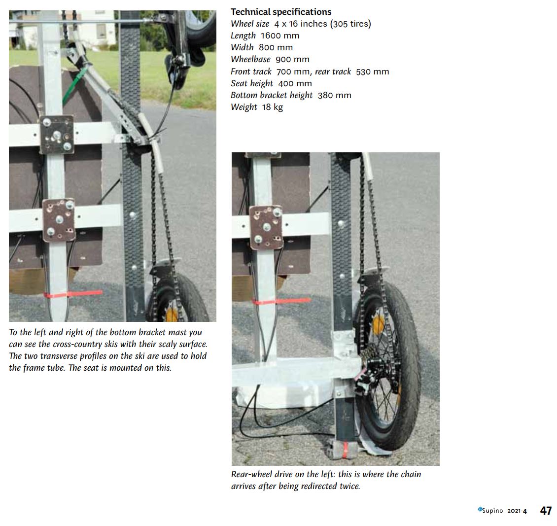

1) Nykyistä selvästi hiljaisempi kori -> materiaaliksi solumuovi ("makuualusta") tai kangas.
2) Huomattava painon kevennys -> materiaalivalinnat ja rakenneratkaisuihin enemmän "Keep It Simple" -ajattelua.
3) Vannekoko 507 -> 406 mm: nykyisissä 507-kiekoissa on hyvät puolensa, mutta olisivatko pienemmät kiekot kuitenkin "riittävät"? Viime talvena ei ollut ongelmia vetopidon kanssa (toki 1CV:n juhlalliset pyöräkuormat vetävillä pyörillä auttoivat tässä) -> missä kulkee riittävän raja? Pienemmillä kiekoilla ajokista saisi ketterämmän, tai vaihtoehtoisesti nykyistä kapeamman/pienemmän.
4) Jousitus: miten olisi tämän hetken "trendiratkaisu" eli hiilikuituiset lehtijouset?
Tai perinteiset MacPherson-joustintuet 1CV:n nykyisten linkkuhässäköiden tilalle.
Tai jotain yksinkertaisempaa...:

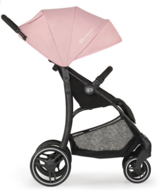

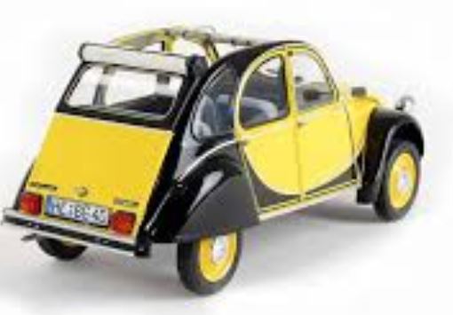

5) Avattava katto?: joko rättäri-tyyliin, tai kankainen lastenvaunuversio?
6)...vai veisikö ajatusta monikäyttöisempään suuntaan?
-> kevyt myös retkikäyttöön soveltuva ajopeli, josta voisi haluttaessa jättää sähköavun pois?

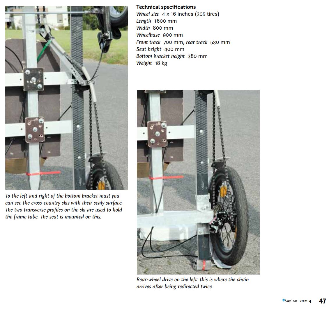

Hyvä startti olisi käydä tutustumassa kemppesin ihanan kevyisiin hiilikuituluomuksiin.
Harmi ettei hän enää vaikuta foorumilla.
